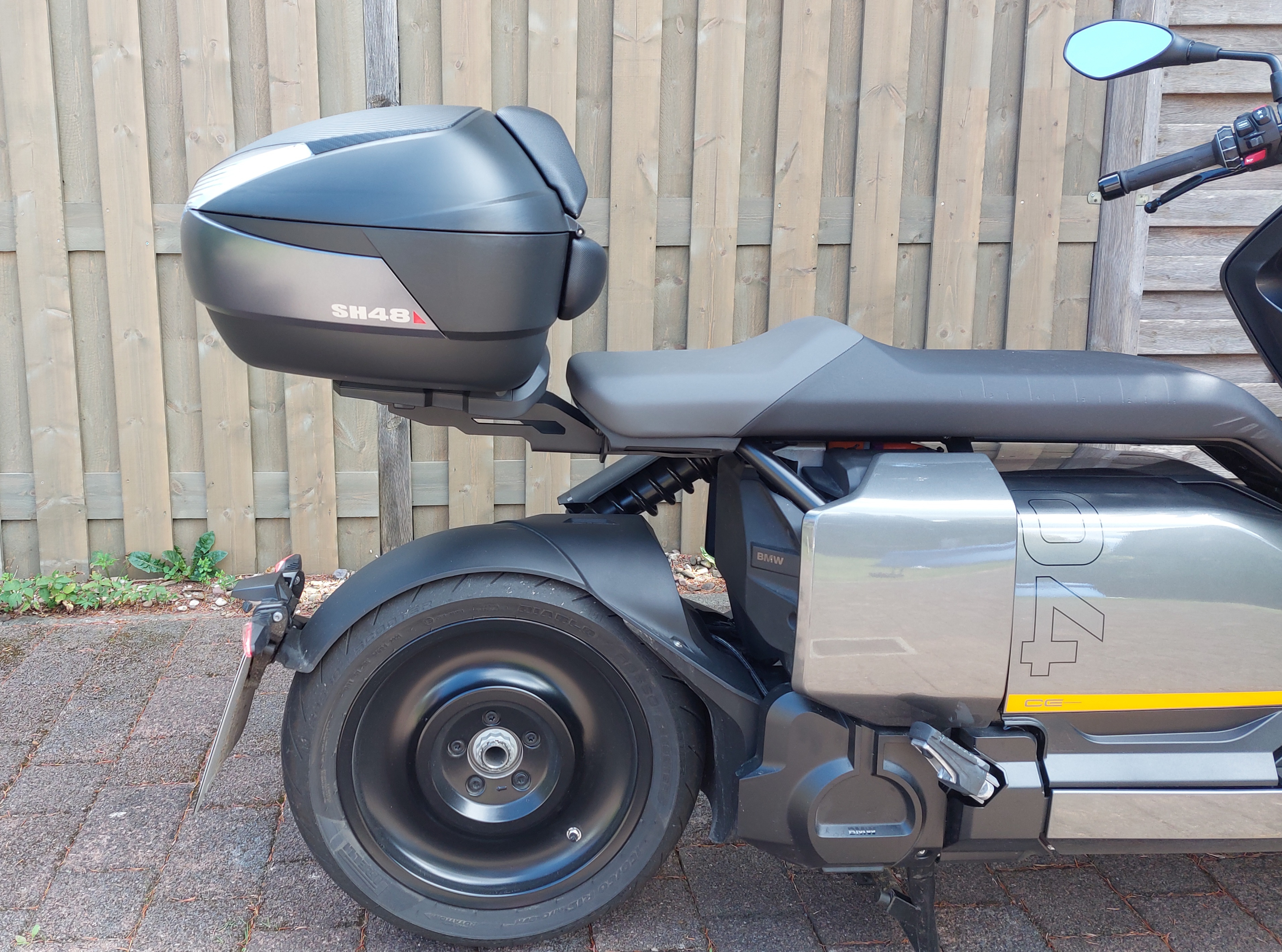

Re: CE 04 Taschen, Koffer und Halterungen
die Zutaten habe ich beisammen.
und so ist mein Plan....
Ich bin sehr zuversichtlich
Gruß Dirk
Gruß Dirk

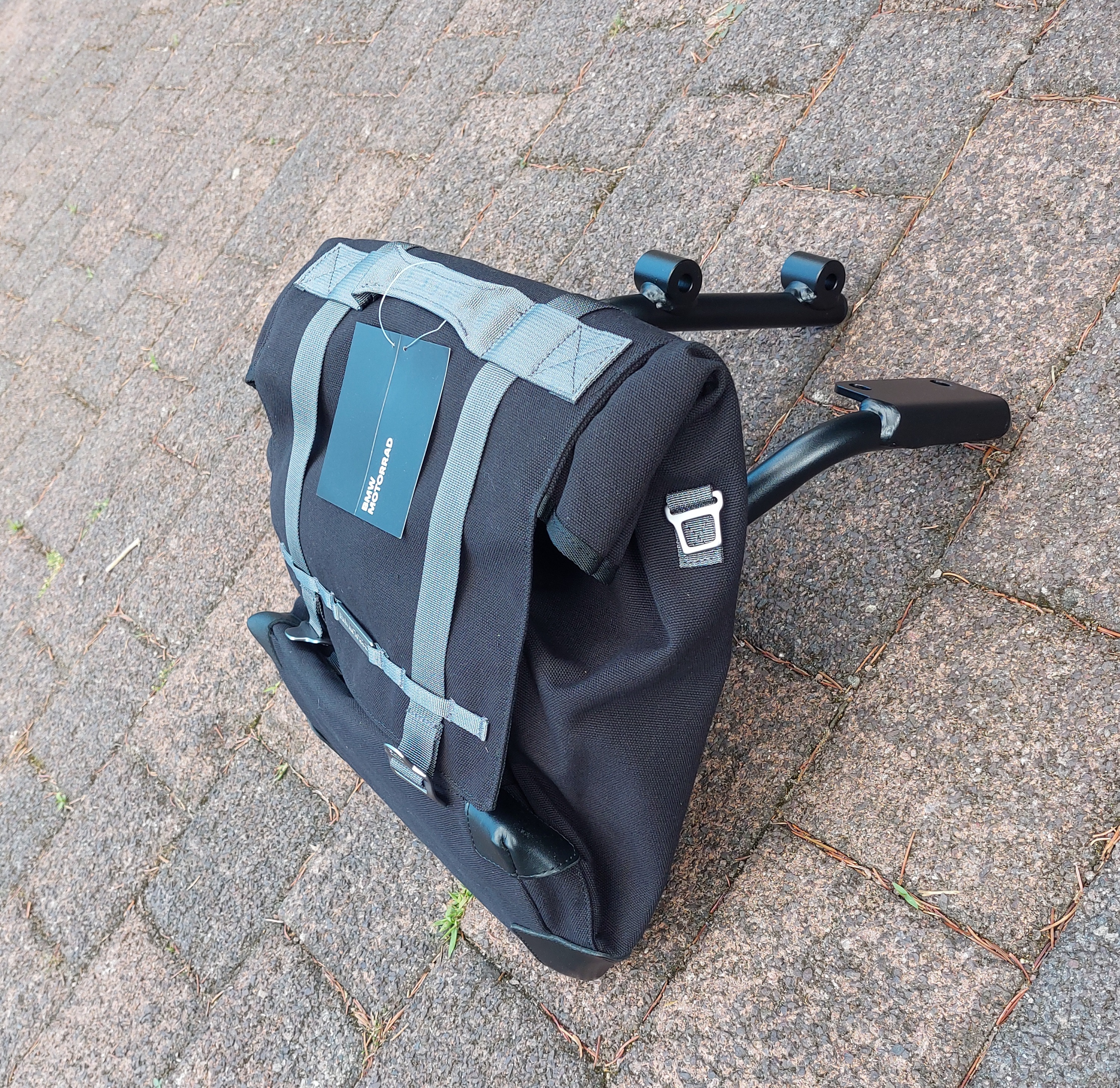

Möchte jemand seine Shad Halterung W0CE42ST (https://www.shad.es/de/shad-world/produ ... 42mot6570/) loswerden?
Meine Frau traut sich mitzufahren. Vorher benötige ich die Halterung mit einem Topcase und Rückenpolster als Stopper.
Lässt sich das Ding schnell wieder entfernen? Sind nur vier Schrauben oder?
- Norbert
- Beiträge: 3427
- PLZ: 22307
- Tätigkeit: E-Ing.
das sind die gleichen vier Schrauben wie für die Seitentaschenhalterung und die sind geklebt, mit Schraubensicherung. Also immer wieder rauf und runter ist wohl reine gute Idee.
Norbert
Norbert

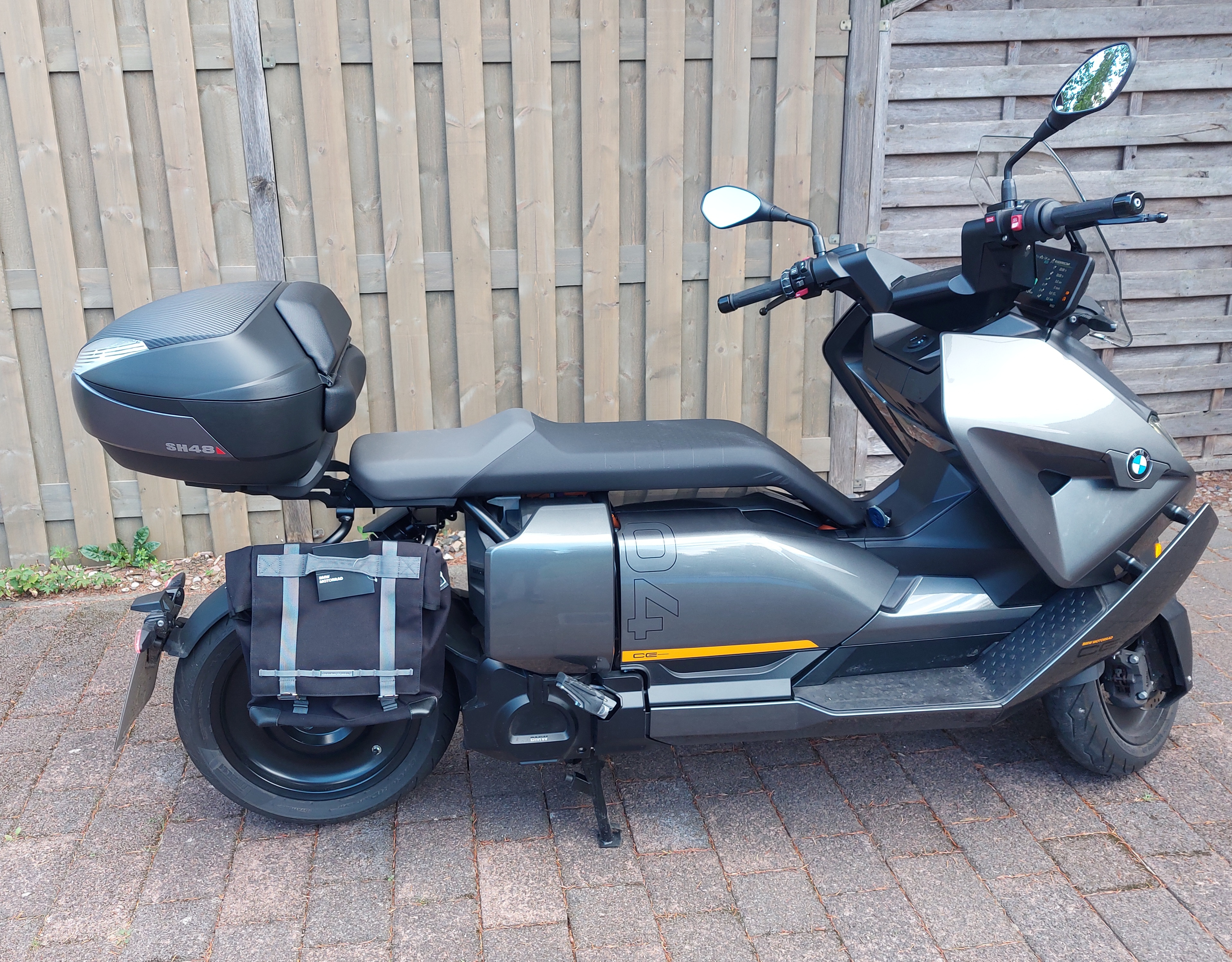

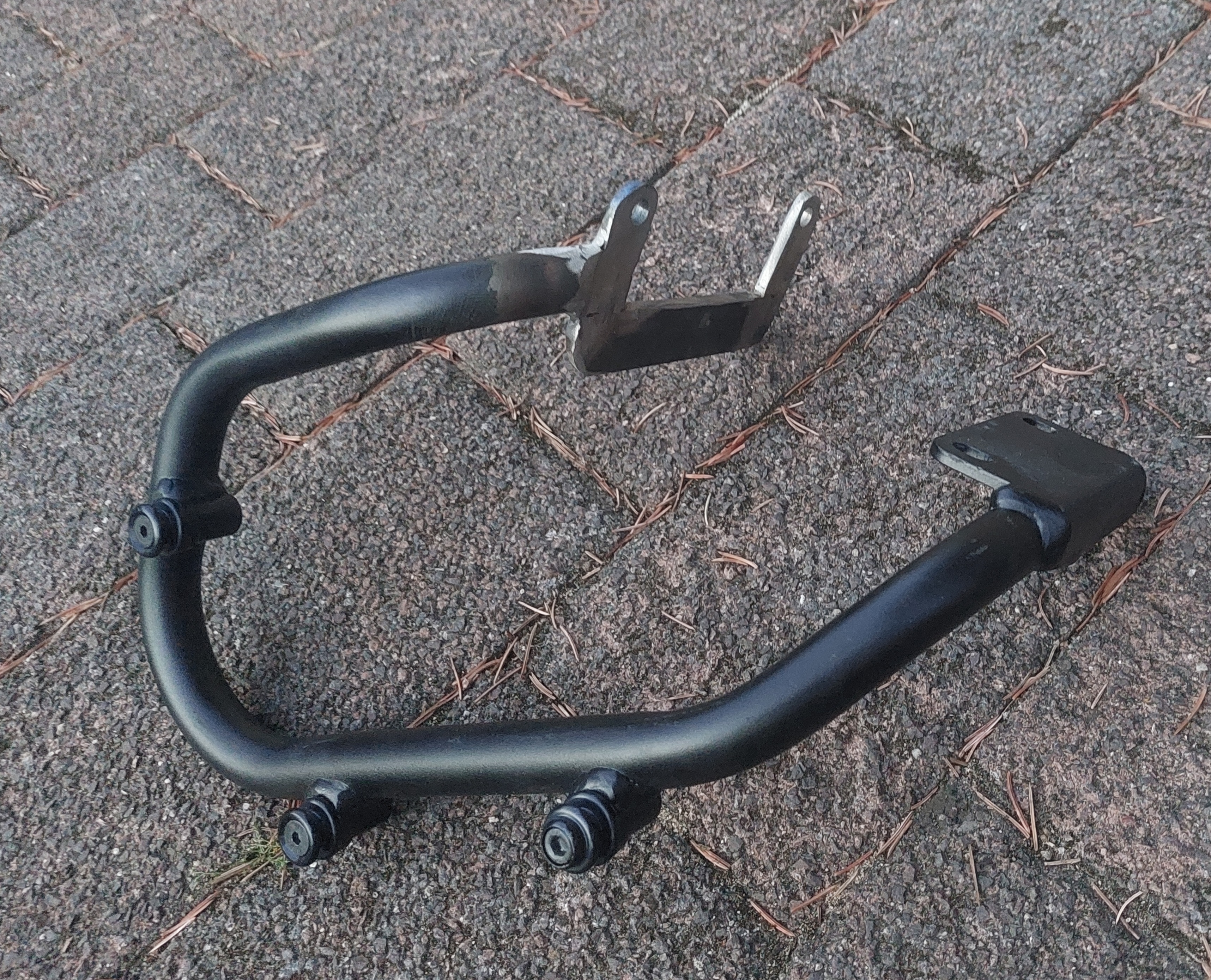

Gestern haben wir den Seitentaschenhalter an den Shad Topcasehalter angepasst.
Nun wird der noch hübsch gemacht und montiert.
Gruß Dirk
Gruß Dirk
Mega Lösung. Hat sich gelohnt dir den Shad Halter zu verkaufen
Ich glaube ich werde mir auch wieder einen besorgen und versuchen das auch so umzusetzen.
