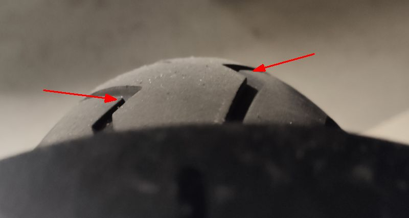

Beim Bremsen ist Schleifen ja weg. Da hängt der Sattel oder Kolben, ab ca. 40km/h ist es auch weg.
Naja, noch nicht schlimm genug um wieder vorstellig zu werden aber es wird immer mehr.
Sägezahn, meinst Du das hier auf dem Bild? Das ist vorne, die Ecken bei den Pfeilen sind ca. 1mm tiefer als die Lauffläche in der Mitte.
Das ist mir erst eben aufgefallen als ich mal genauer hingesehen habe. Somit sind meine 3,5-4mm vielleicht auch mit Vorsicht zu geniessen.

Typischer Sägezahn vorne. Ich habe auch den TÜV messen lassen, um sicher zu gehen.

also vorne sind es bei den Pfeilen auf meinem Bild nur noch 2,5mm bei nun 3900km.
Wird wohl nix mit Herbst, das ist wohl bald fällig
Nur welche? Wieder Pirelli? Oder doch Maxxis oder gar Metzeler?
Hab jetzt alles nochmal durchgelesen, Tests gelesen und bin so schlau wie vorher. Und über die Maxxis findet man fast nichts.
