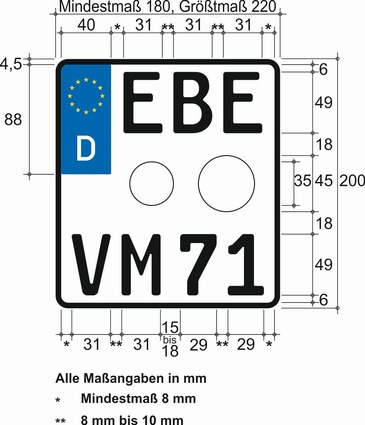

Der Wortlaut ist "Verkleinerte zweizeilige Kennzeichen dürfen nur für Leichtkrafträder sowie für Fahrzeuge nach § 12 Absatz 6 Nummer 1 zugeteilt werden." und kommt aus der Verordnung über die Zulassung von Fahrzeugen zum Straßenverkehr https://www.gesetze-im-internet.de/fzv_ ... age_4.html
Da steht nicht, das LKR kein 18/20 dürfen.

Janeeeee. Is schon klar. Du willst uns kleine nur Stigmatisieren mit dem Treckerschild. ;) :lol: Ich sehe da nicht wirklich einen Sinn der Unterscheidung.
Aaaaber mein Frage war ja: Gehen Drei Zeichen + E auch auf 18/20? Aber das muss sich - angesichts der netten Grafik aus der Verordnung - der Blechmacher genau anschauen.
