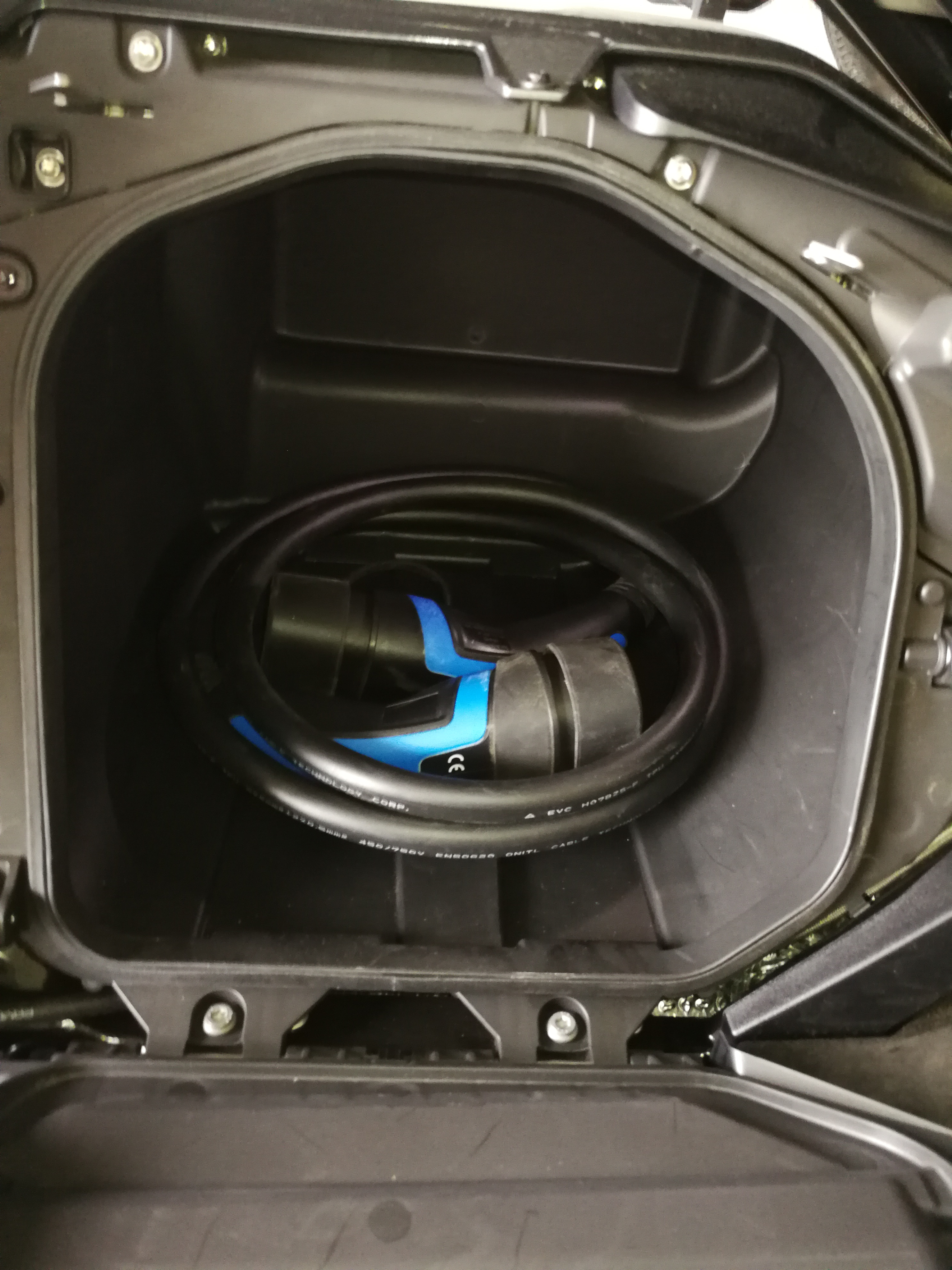

Hier ein Foto von meinem 2m Kabel. Aber mein Jethelm passt nicht mehr rein. Oder ich musste mehr fummeln.

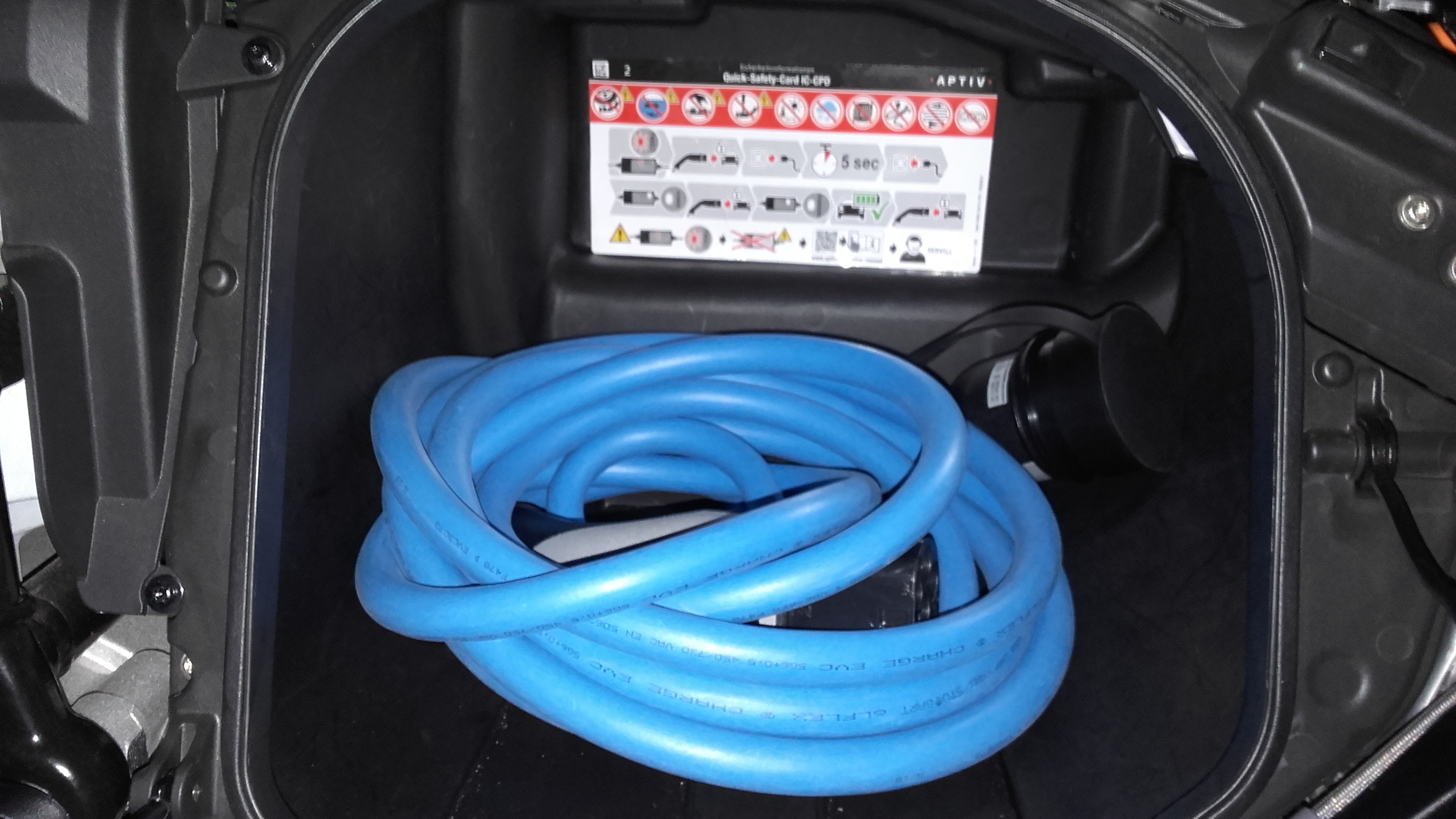

Anbei das Foto :!:
Auf vielfachen und besonderen Wunsch, das original BMW Ladekabel in der "oversize" Version im Helmfach.
Das Kabel, 5 m dreiphasig mit Typ 2 Steckanschlüssen in der 32 A 22 KW Version. Das BMW Kabel ist vom Hersteller Lapp (Germany)
Das Kabel wird nicht zusammengerollt, sondern gelegt. Bei dem Beispielfoto habe ich mir keine große Mühe gemacht und hätte eventuell platzsparender zusammen legen können.
