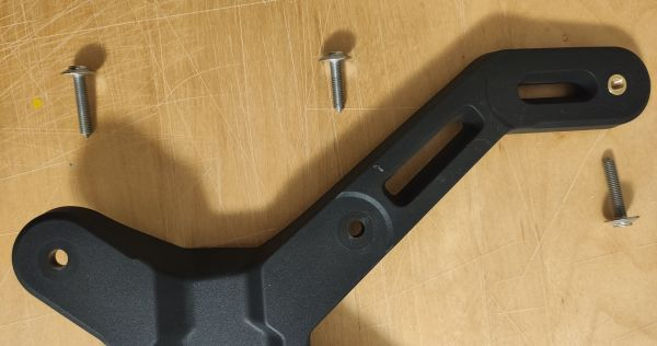

Die Scheibe ist jetzt erstmal abgebaut und da musste ich lachen: Es erinnern sich vielleicht Einige an die zu langen oberen Schrauben der Scheibe, für die ich Kappen gedruckt habe. Es gibt sechs Schrauben. Die unteren vier gehen ducht die Verstärkung durch in den Roller, die oberen Beiden (die bei mir zu lang waren) gehen nur in eine Gewindebuchse in der Versteifung.
So war das montiert:
Man sieht es auf dem Bild, oder? Die kürzere Schraube gehört eigentlich oben (rechts) rein.
Ansonsten ist das aber sehr schön mit Alubuchsen und Gummitüllen gemacht.

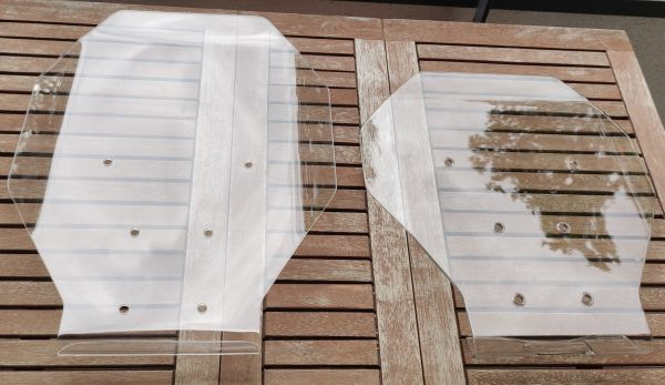

Polycarbonat gibt es doch nicht bei Bauhaus, nur Plexi. Ein Fehler der Webseite. Nicht erste Wahl dafür aber für den Test ok.
Jetzt zeichne ich das erstmal an und bohre die Löcher, gesägt, geschliffen und dann gebogen wird aber morgen.

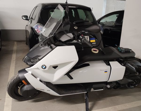

die hohe Scheibe ist abgebaut und ich bin mal ne Runde gänzlich ohne Scheibe gefahren.
Ich bin völlig baff. Wie Micha schreibt ist das viel gleichmässiger, obwohl man natürlich den vollen Winddruck auf dem Oberkörper hat. Die hohe Scheibe ballert einem aber wirklich massiv Verwirbelungen an die Rübe und das ist ohne Scheibe weg. Viel ruhiger so.
Die hohe Scheibe mag Winddruck und Regen vom Oberkörper abhalten aber was die Verwirbelungen am Helm angeht ist das Ding ziemlicher Sch...
Tja, also entweder funktioniert die noch höhere Scheibe Marke Eigenbau (und sieht nicht zu scheisse aus) oder später eben Puig oder ich mache aus der Eigenbauscheibe noch eine niedrigere Scheibe, mit der der Helm aus den Verwirbelungen rauskommt und die wenigstens etwas Regen vom Oberkörper abhält.
Die hohe BMW Scheibe ist jedenfalls ein sehr mieser Kompromiss.

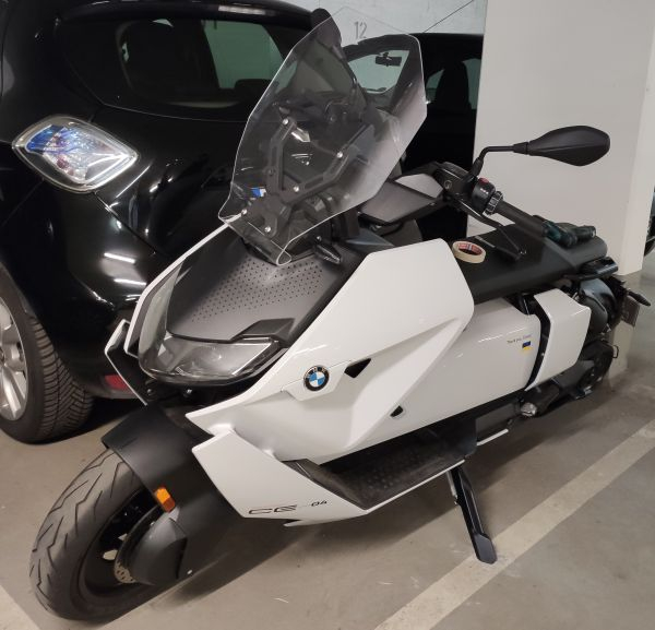

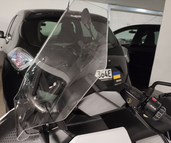

na das hätte doch viel schlechter werden können:
Mal sehen, ob das überhaupt stabil genug ist.
Dauerhaft werde ich damit sicher nicht herumfahren weil Plexi dafür einfach nicht geeignet ist. Das splittert beim Unfall zu übel. Wenn die Scheibe so richtig super funktioniert, gönne ich mir lieber eine Scheibe aus dem Zubehör, wenn ich denn weiß, daß das mit der Höhe funktioniert.
Das muss dann aber wirklich super funktionieren denn ich finde das sieht schon ziemlich scheisse aus. Genau das wollte ich nicht.
Eher säge ich dieses Ding knapp unterhalb der oberen Schrauben ab und mache mir eine nur leicht erhöhte Scheibe draus, damit der Helm aus den Turbulenzen raus ist. Dann ist das mit dem Splittern des Plexi auch nicht mehr so dramatisch.
Ja, ich weiß, legal ist das dann immer noch nicht.
Probefahrt kommt morgen.
Die fehlende Schraube hatte es von der Werkstatt nicht zum Fototermin in der TG geschafft...
