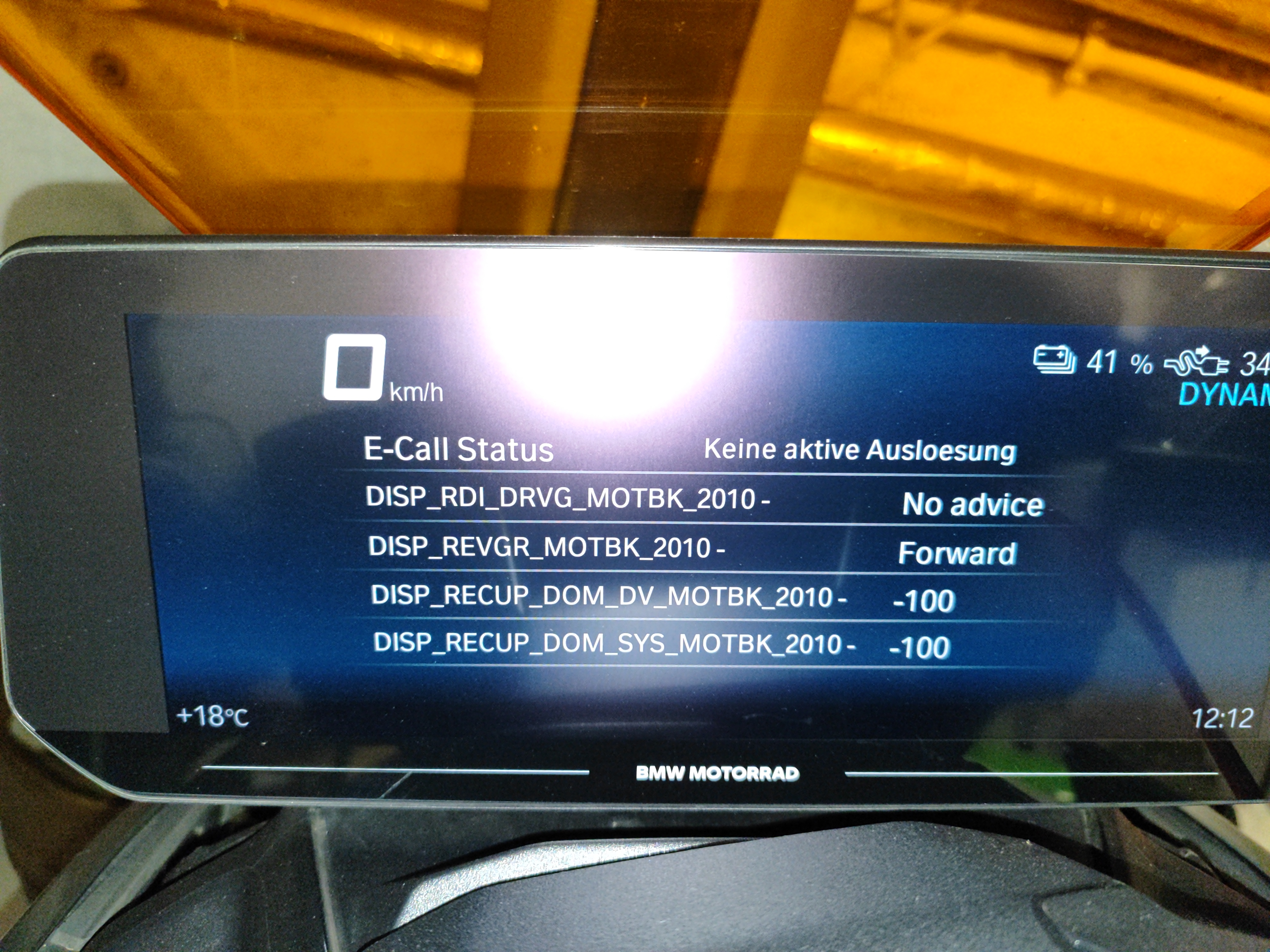

Ich hab die 105 € in BimmerUtility investiert.Der Vorteil liegt hier das man auch Fahrzeugspezifische Dtc lesen und löschen kann. bimmerLink und bimmercode müssen z.b separat gekauft werden. Nach einigen Verbindungsproblemen läuft es jetzt auf meinem Handy. Ich hab es mir hauptsächlich gekauft um meinen PKW zu codieren. Das jetzt der Ce auch noch geht war echt ein Bonus :!: :mrgreen:
Man kann allerlei nützliches und unnützes Zeug jetzt im Klartext lesen und entsprechend ändern. Ich habe jetzt nur kurz damit gespielt, konnte aber z.b ein Debug Menü finden.
und auch ein paar andere sachen. In wie weit die funktionieren muss man sehen...man kennt es ja das korrespondiert meistens mit dem Bodycontrolmodul und dort muss dann auch das entsprechende value eingegeben werden.

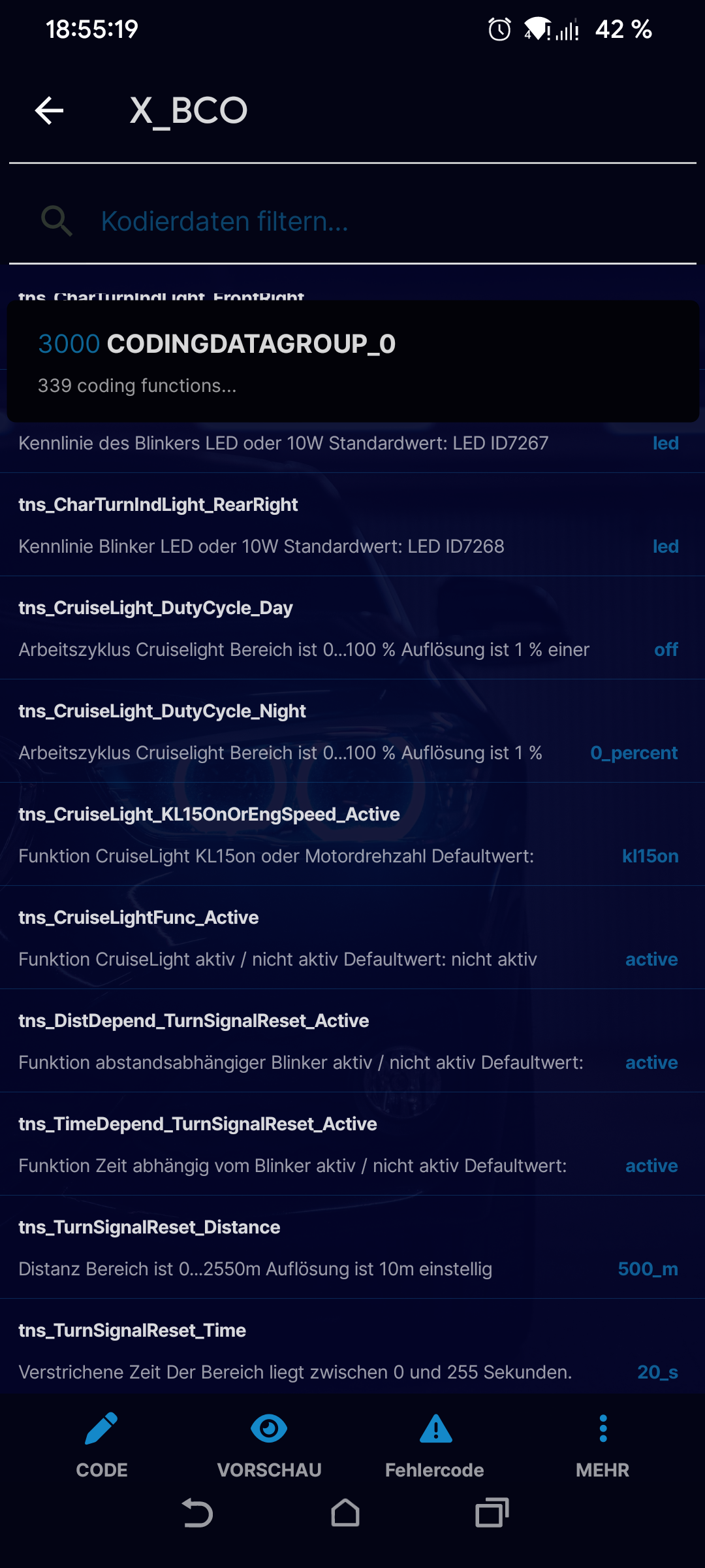

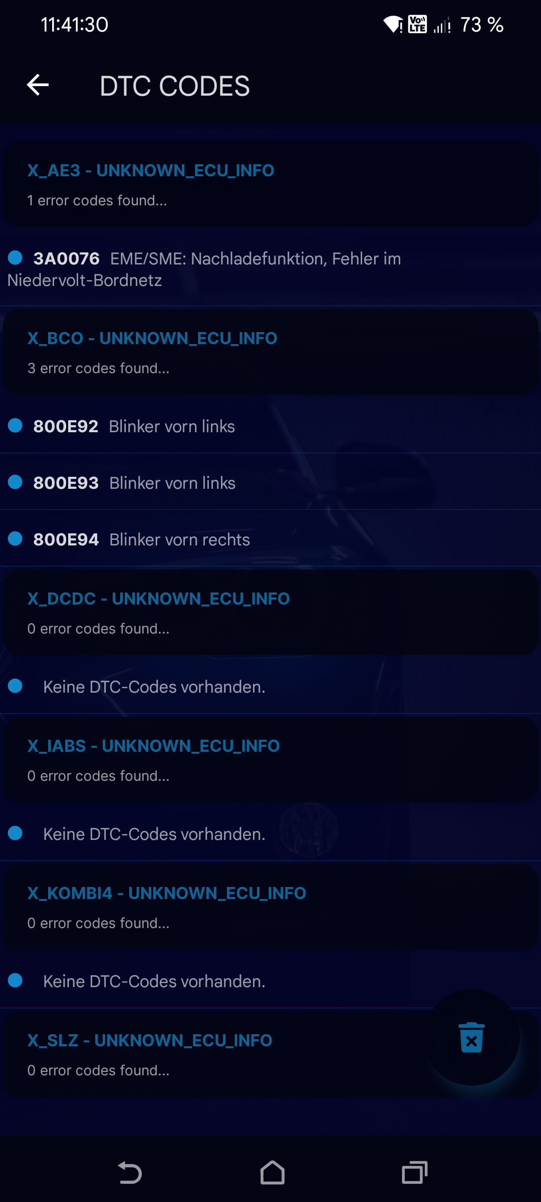

Nach dem ich ja lange nichts mehr kaputt gemacht habe dachte ich mir schau ich mal im BeamerUtility ob da nicht noch was geht... :lol:
Also so direkt kaputt hab ich nichts gemacht nur die Erkenntnis das man wenn die Intensität des Cruise light auf 0 Prozent gestellt wird man diese eigentlich illegale Cruise light nicht hat aber direkt den Hauptscheinwerfer an ab " Zündung " ein. Ich finde diese Funktion gerade in der dunklen Jahreszeit gut beim öffnen der Türen/Tore etc.
Cruse light kann ich leider nicht mehr aktivieren da die Lauflichtblinker vorne bei mir dann einen Fehler ausgeben.

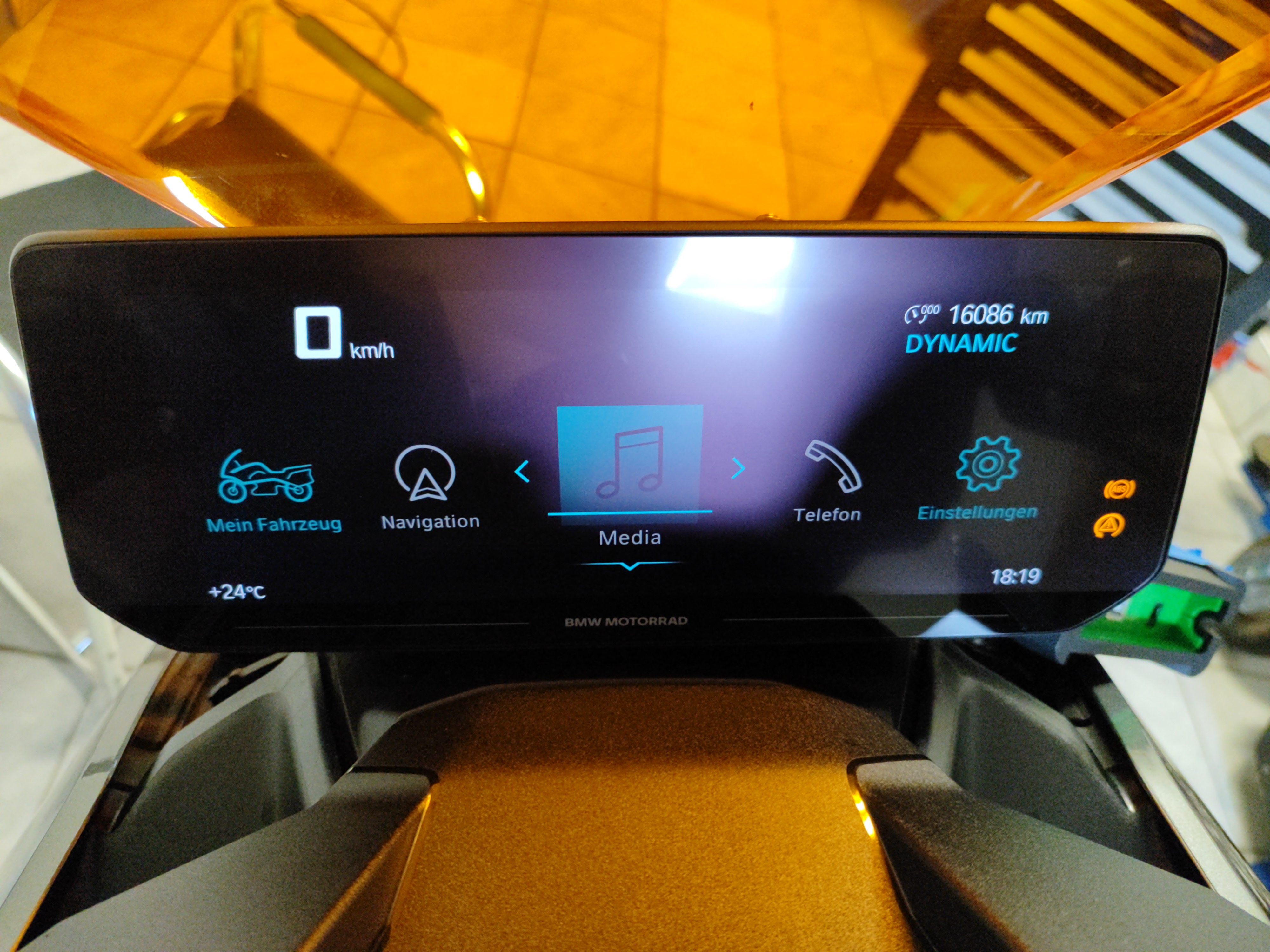

Wem das blau mit der Lastanzeige nicht so liegt kann auch auf schwarz umsteigen, Nachteil keine Akkuanzeige und dieses RPM welche nicht angezeigt werden. Mir würde das ansonsten zusagen .
