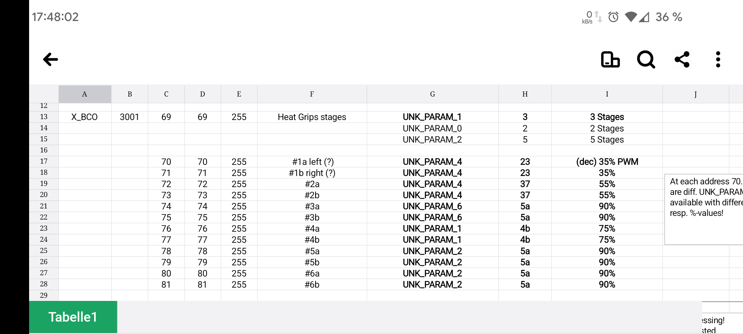

Schau mal in der Liste die ich hier irgendwann gepostet habe. Da sind Einträge, die mit ziemlicher Sicherheit die %-Stufen der Griffheizung bestimmen. Ev. steht da bei Stufe 5 nicht 100%.
Bei der ganzen Nummer habe ich allerdings nicht herausgefunden, wie ich das dann auch auf dem Display aktiviere, daß es 5 Stufen sind.
Allerdings finde ich drei Stufen genau richtig.

Hab es doch nach deiner Liste gemacht...
Ging einwandfrei

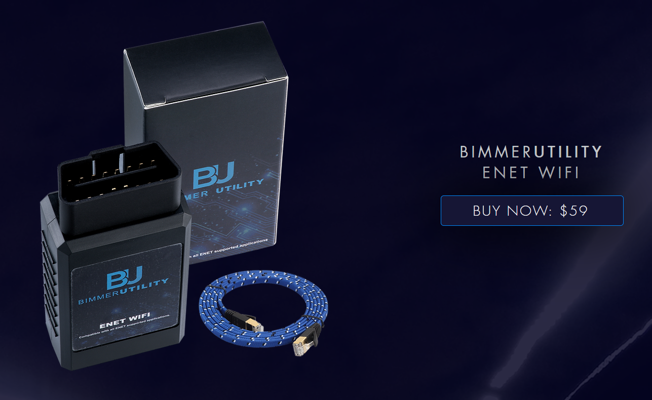

Ich denke nicht daß ein Adapter dabei ist aber mit es ist mit Sicherheit ein mächtiges Tool welches auch für Anfänger wie uns einiges ermöglicht.
Theretisch solltest Du bei Deinem Wagen so ziemlich alles nur mit Bimmercode verbiegen können, aber BU dürfte nochmals ne Nummer höher liegen und umfangreicher mit seinen Möglichkeiten.
Immerhin kann man mit BC nichts kaputt machen weil jedes mal zuvor ein Backup gezogen wird bevor geändert/codiert wird.
Ich finde es schon logisch daß die Entwickler auch Geld dafür nehmen, sie müssen es ja auch weiterhin updaten und pflegen.
Der Adapterpreis schreckt mich ehrlich gestanden nicht einmal. Aber es Dir selbst an: https://www.bimmerutility.com/product-page/license

Der Adapter sieht für mich wie ein normaler E-net Adapter aus. Den kann man via USB C zu LAN sogar an ein Android Handy anschließen. Ich habe mir mal die Demo Version von bimmerLink gezogen da kann man mindestens mal sehen was geht oder nicht laut Entwickler.
Am Ce tut sich nichts, bin gespannt ob es am Auto geht. Wenn ja wäre es ja wieder ein Hinweis das bei BMW Motorrad nichts zu machen ist
