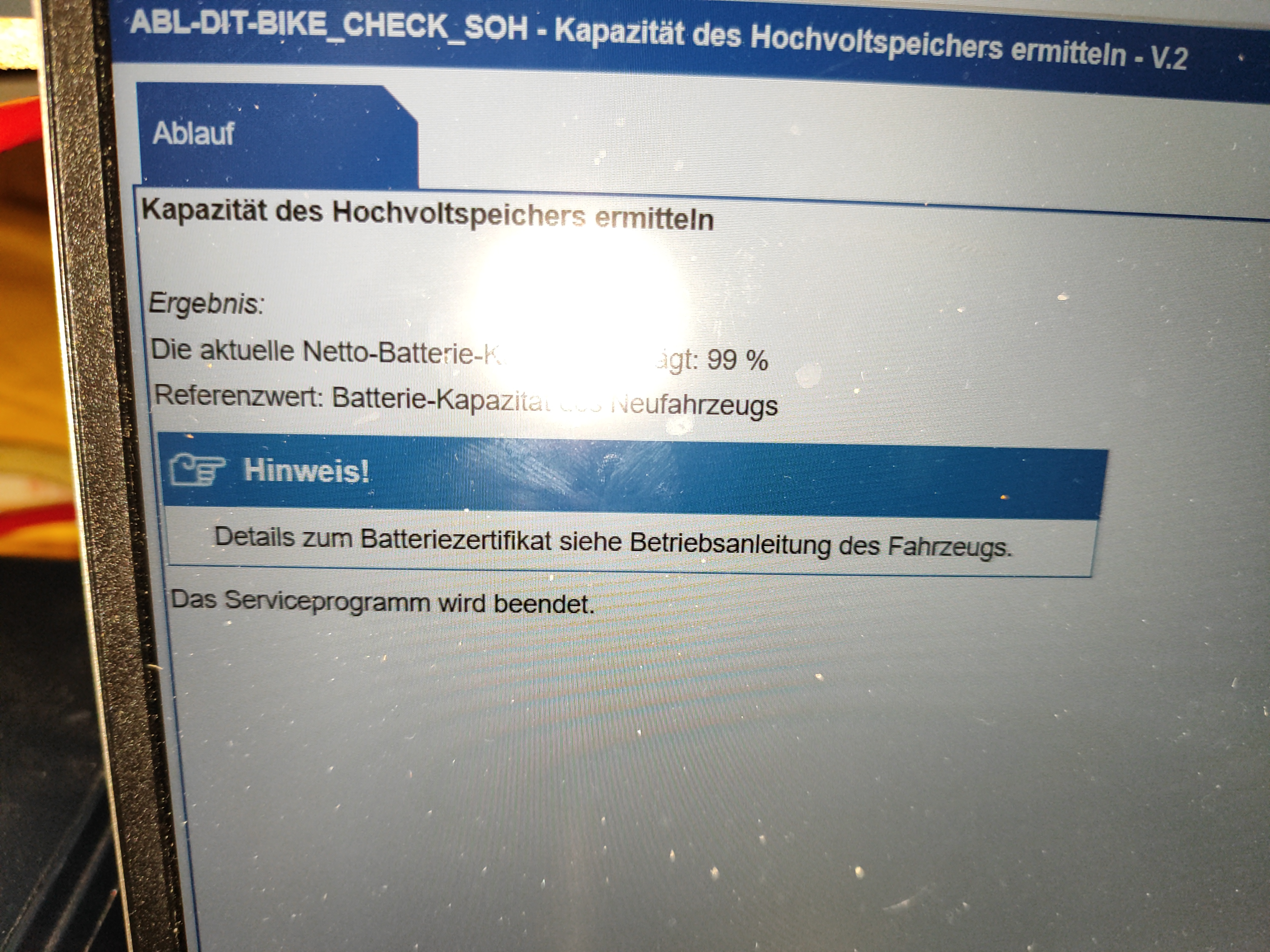

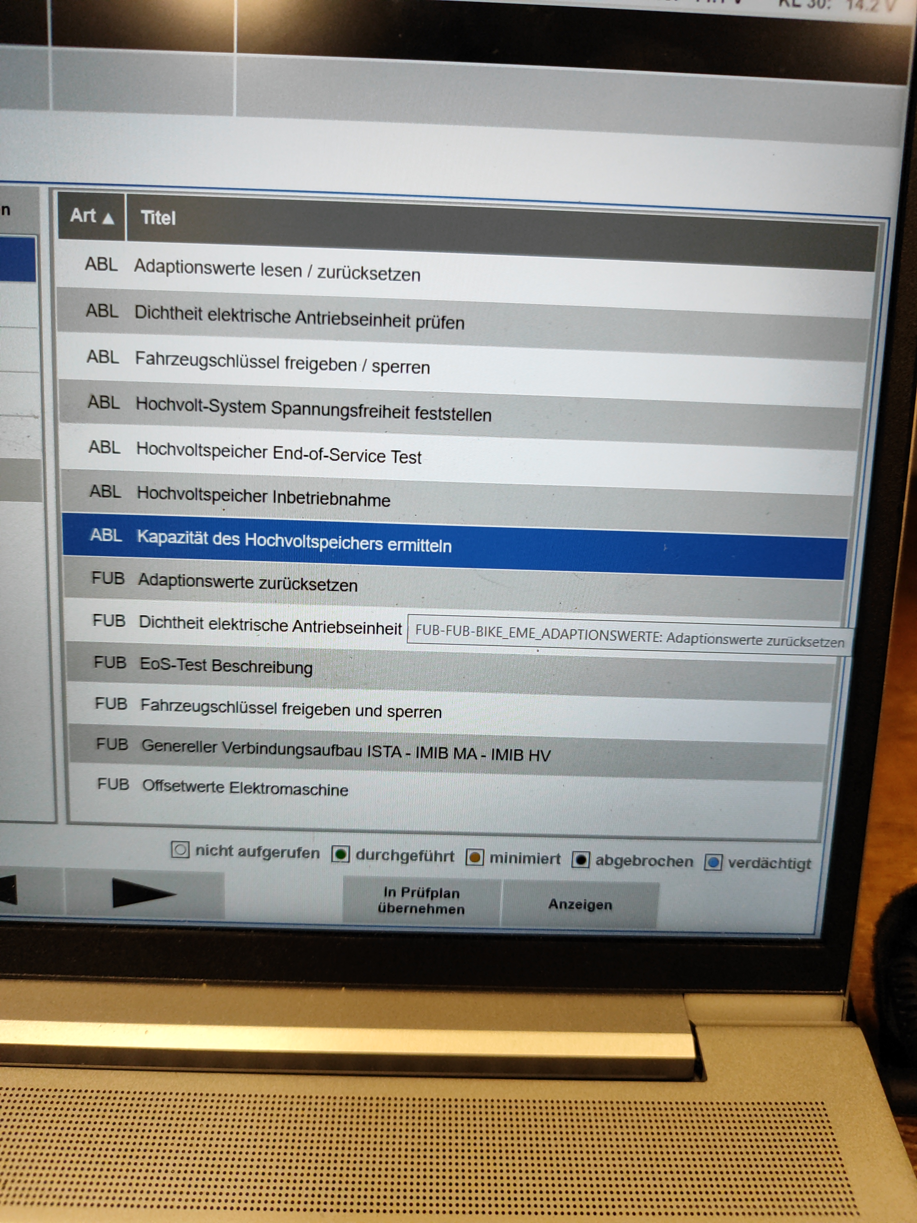

Es geht voran. Ich habe noch ein paar Wehwehchen mit der Software aber das bekomme ich schon noch hin. Der letzte BMW Händler hat mich dann auch veräppelt bzw. Keine Ahnung, siehe i-stufe.
Fahrzeug Behandlung Akku auslesen.
Volia....99 % nach 10370km und 1,5 Jahren hört sich gut an. 8-)

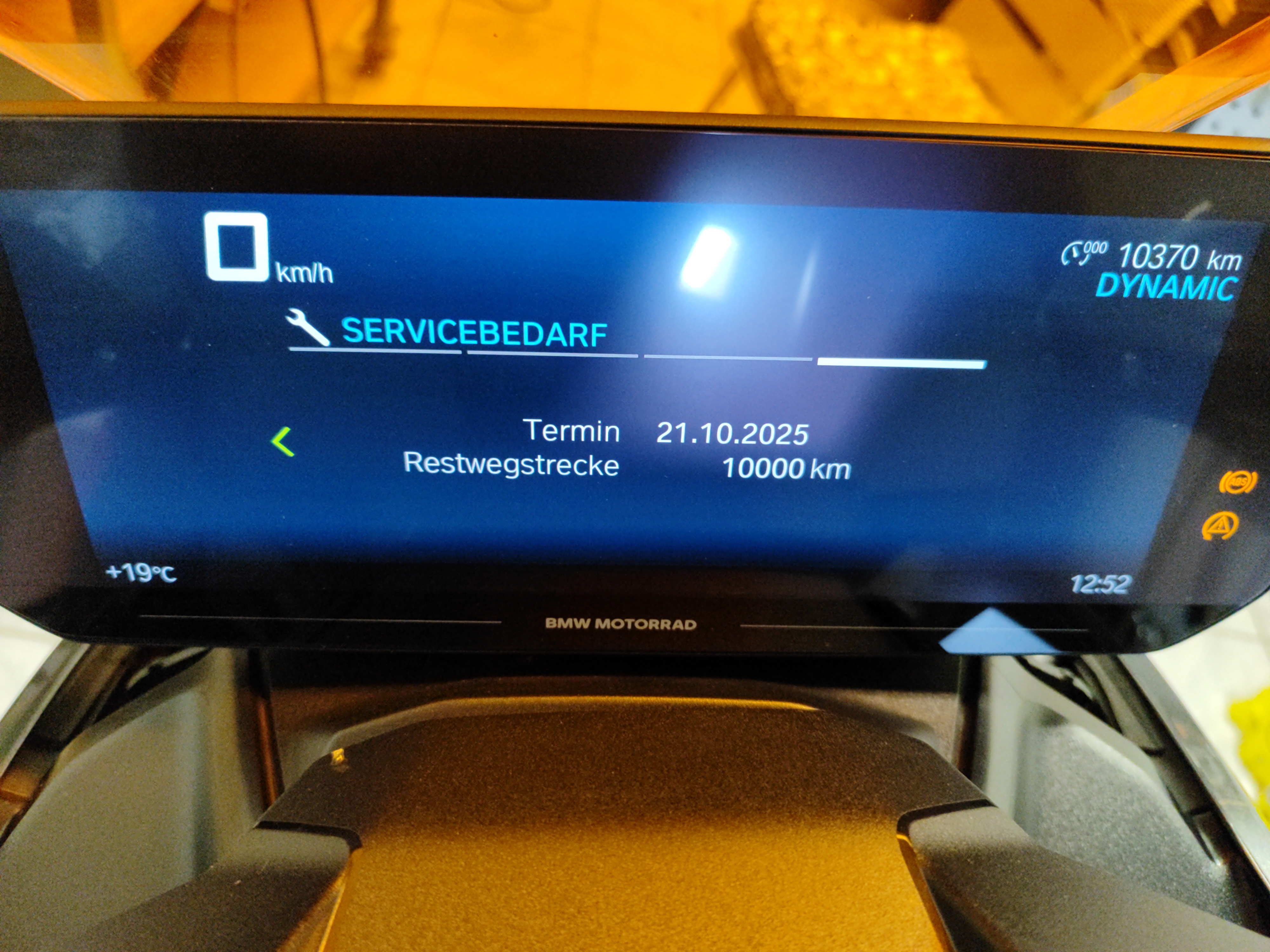

Den Service Termin in 2 Monaten hab ich mir dann auch mal gespart...
Wer übrigens seiner Werkstatt mal auf die Füße treten will was die 2 Jahres Intervalle angeht... Wenn man einfach auf Service Termin setzen geht ohne selbst herum zu Pfuschen stellt sich automatisch 2 Jahre und 10000km ein. Wer da was anderes macht handelt mm. vorsätzlich :!:

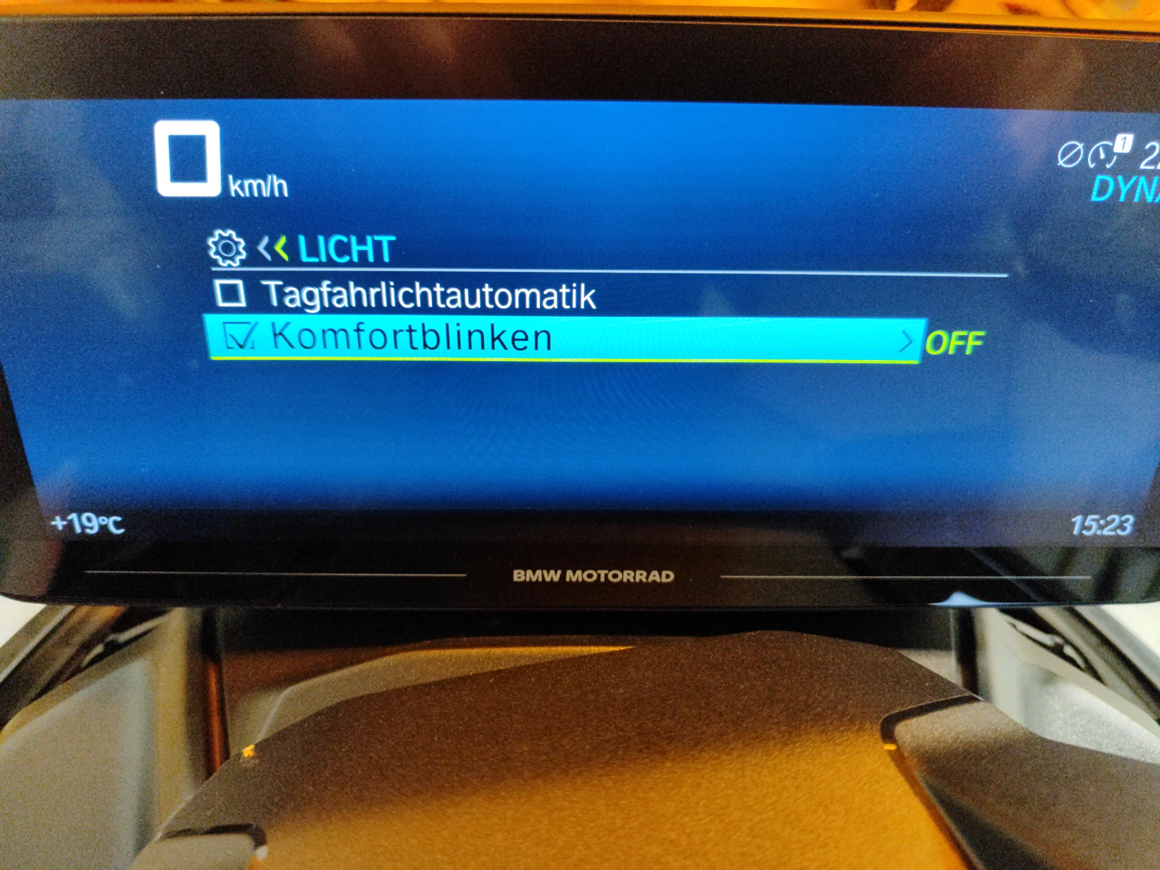

Die Sache mit dem Komfortblinker hat sich hier für mich erstmal erledigt. Bei mir tauchen die entsprechenden Codezeile nicht auf. Das liegt bestimmt an der alten Software.
Das Thema ist jetzt wieder aktuell. Die Codezeilen sind nun da, leider hab ich immer noch den oder die Fehler die auch die Cruise Lights nicht aktivierbar gemacht haben der flash wird abgebrochen.
Jetzt kommt natürlich das verschärfte... Anderer Computer neue Installation und anderes Interface (Icom ). Nur der Fehler vorm PC (ich)ist der gleiche und das Moped. Das Ding hier sind Peanuts gegen das was ich die letzten 2 Tage aber es fuchst mich umso mehr.
Ich verstehe nicht was es dort falsch zu machen gibt. :roll:
@Norbert wüdest du bitte mal in deiner Installation unter dem Ordner " FA"schauen ob dort Dateien sind ? Es ist möglich das es auch 2 Ordner gibt .

unter C:\Data\FA ist eine Datei "FaListSample.xml" und ein von mir erzeugter und exportierter FA.
Da stehen nur Typ, VIN usw drin und die Extras mit den bekannten Codes.
Ich habe keine Ahnung wo Du noch was falsch machst, schau dir das Video nochmal an.

Heureka... Die versch....FA muss erst nach dem ändern aktiviert werden dann geht es :!:

Kadett 1 hat geschrieben:
So 22. Okt 2023, 15:25
Genau das hatte ich vermutet. Wird im Video erklärt und habe ich auf meinem Spickzettel... aber der feine Herr braucht sowas ja nicht :lol: Glückwunsch! :D
