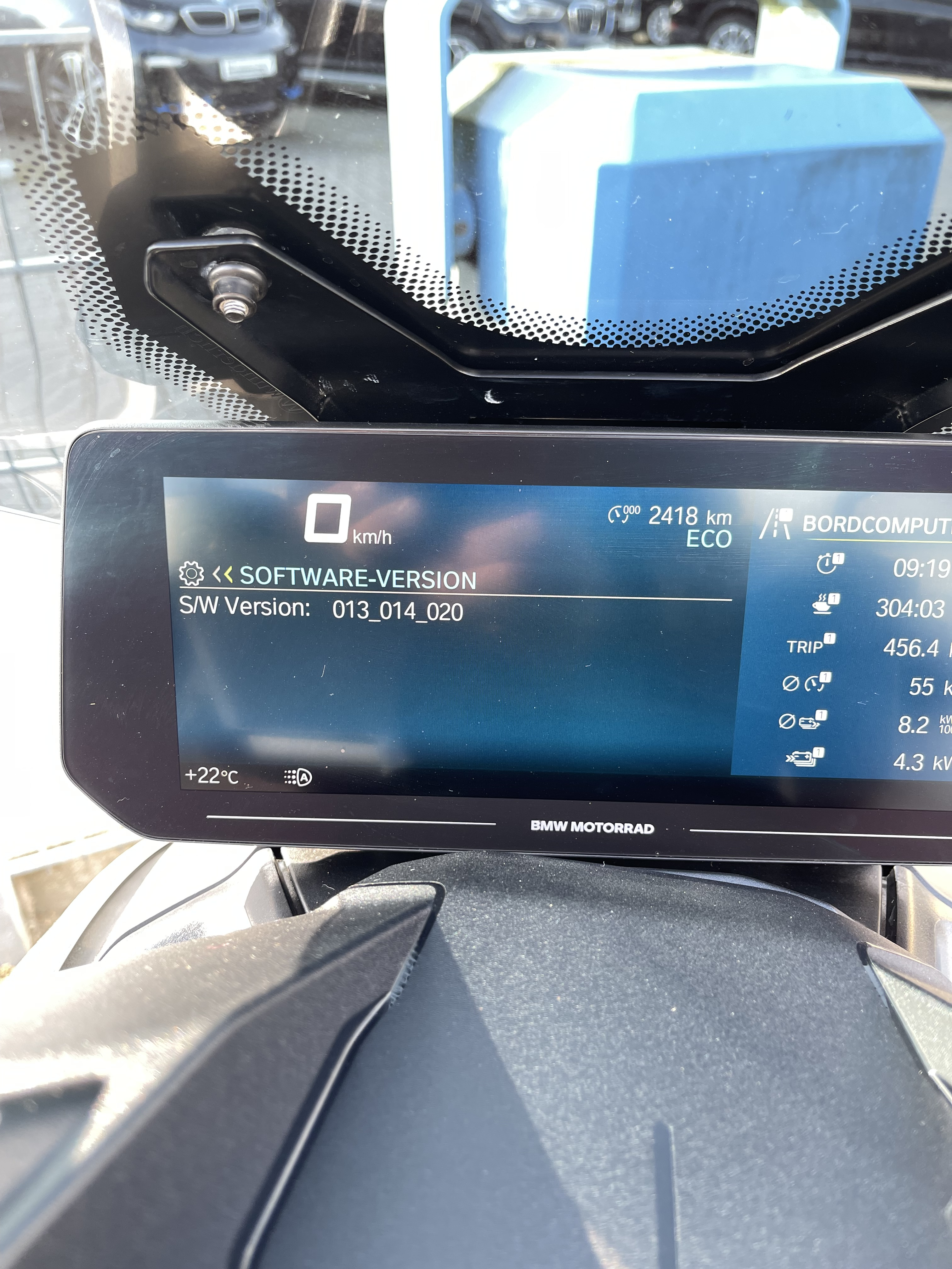

So, es ist vollbracht. Ich habe meinen Zossen wieder. Das Softwareupdate, kalkuliert mit 9 h hat nicht geklappt und wurde dann nachts (!!) noch mal angestoßen. Das erklärt auch den Preisrekord bei einer Erstkontrolle von zarten 330 Euronen. Der Techniker hat offenbar in seinem Schlafsack neben der Maschine genächtigt.
Einfahrkontrolle mit Getriebeöl = 180,14
Bremsflüssigkeitswechsel = 150,39
Es gab einen Kaffee, eine F900 Leihmaschine für 2 Tage und alle Mitarbeiter waren richtig gut gelaunt und auffällig freundlich. Was will man mehr.
Softwarestand:
Softwarestand:
