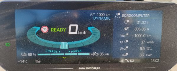

Beitrag von Norbert »
ich habe ja mit meinem Gedrosselten schon 7,8s bis 100 nach Tacho gemessen.
Da ist dann aber etwas die Luft raus, bis 105 nach Tacho und wohl 100 real sind es nochmal 1,2s. Das wird beim Offenen nicht so viel sein aber bei ca. 7,5s wird er dann wohl sein.
Aber wenn man die Kiste hat und fährt, sind einem diese Details ziemlich wurscht. Bei den gemeinsamen Touren haben wir den Unterschied ja auch nicht wirklich groß gemerkt. Wenn mein Kumpel überholt hat und ich es gelassen habe, dann lag das nicht unbedingt an der mangelnden Leistung meines Gedrosselten sondern hauptsächlich an dem rostigen Nagel im Kopp von dem Kerl.
Das Video macht aber echt Spaß und für alle, die noch nicht gefahren sind: Genau so sieht das aus, so fühlt sich das an und der Sound passt auch nahezu perfekt, genau so klingt das. Das kam in bisher noch keinem Video so realistisch rüber. Spätestens ab 80 hört man natürlich dann auch den Helm immer mehr.
