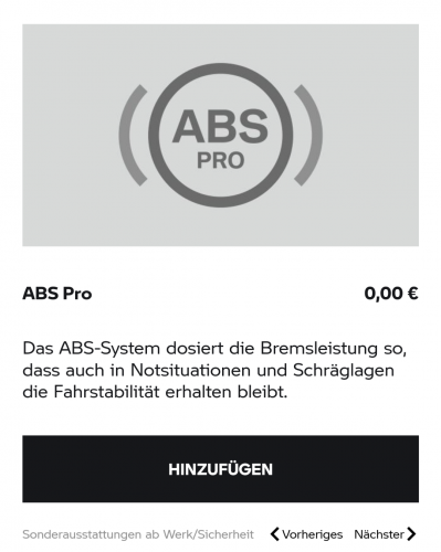

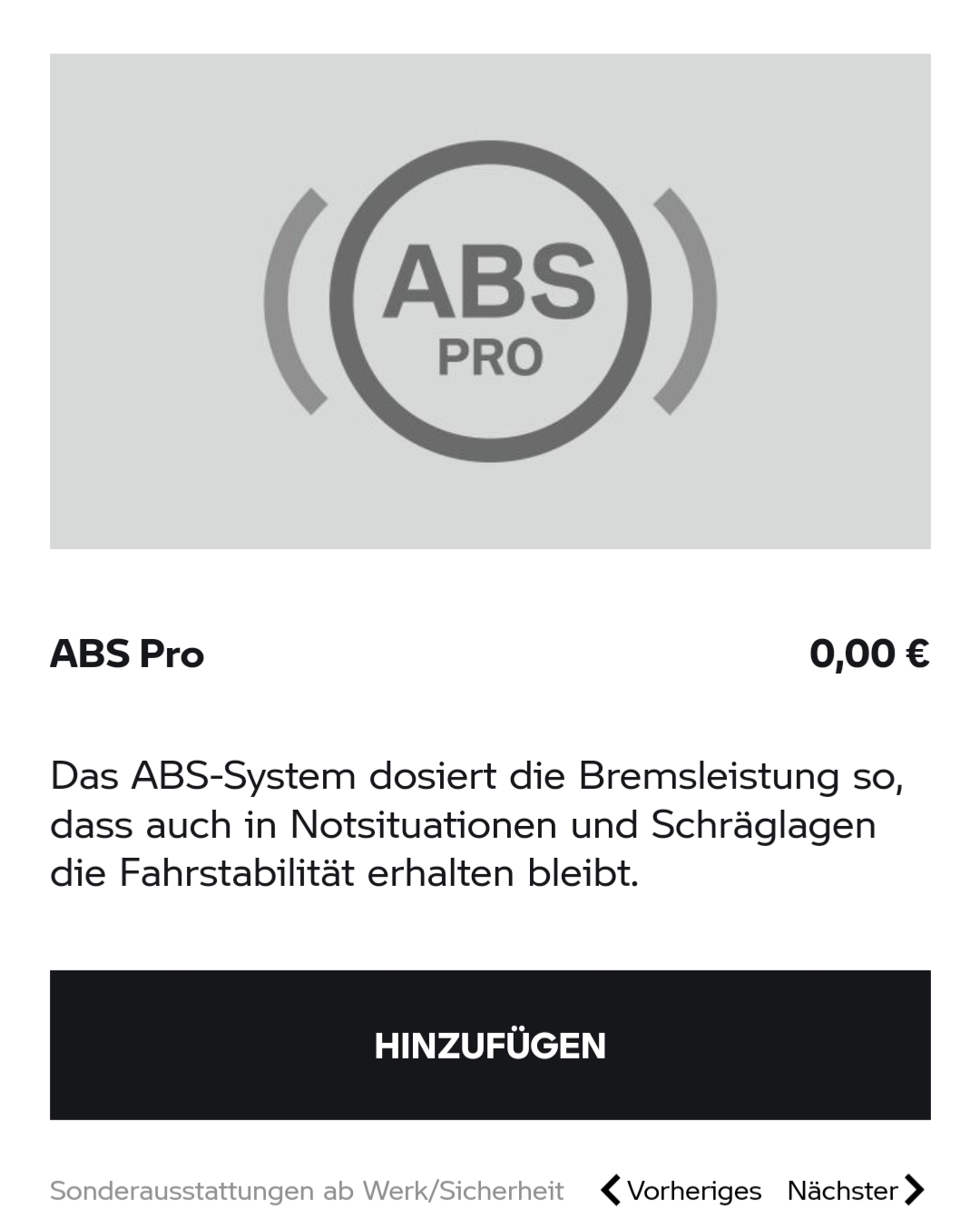

Der mit dem Strom fährt hat geschrieben:
Sa 23. Apr 2022, 18:26
https://youtu.be/kbyR1GEKzO4
Hat die BMW das eigentlich? Wenn ja, kann das mal einer ausprobieren und berichten? :lol:
Lt. Screenshot aus dem BMW Konfigurator hat er das, aber nur mit dem optionalen Dynamic Paket.
Alle Bildrechte BMW Group, Screenshot BMW Konfigurator
