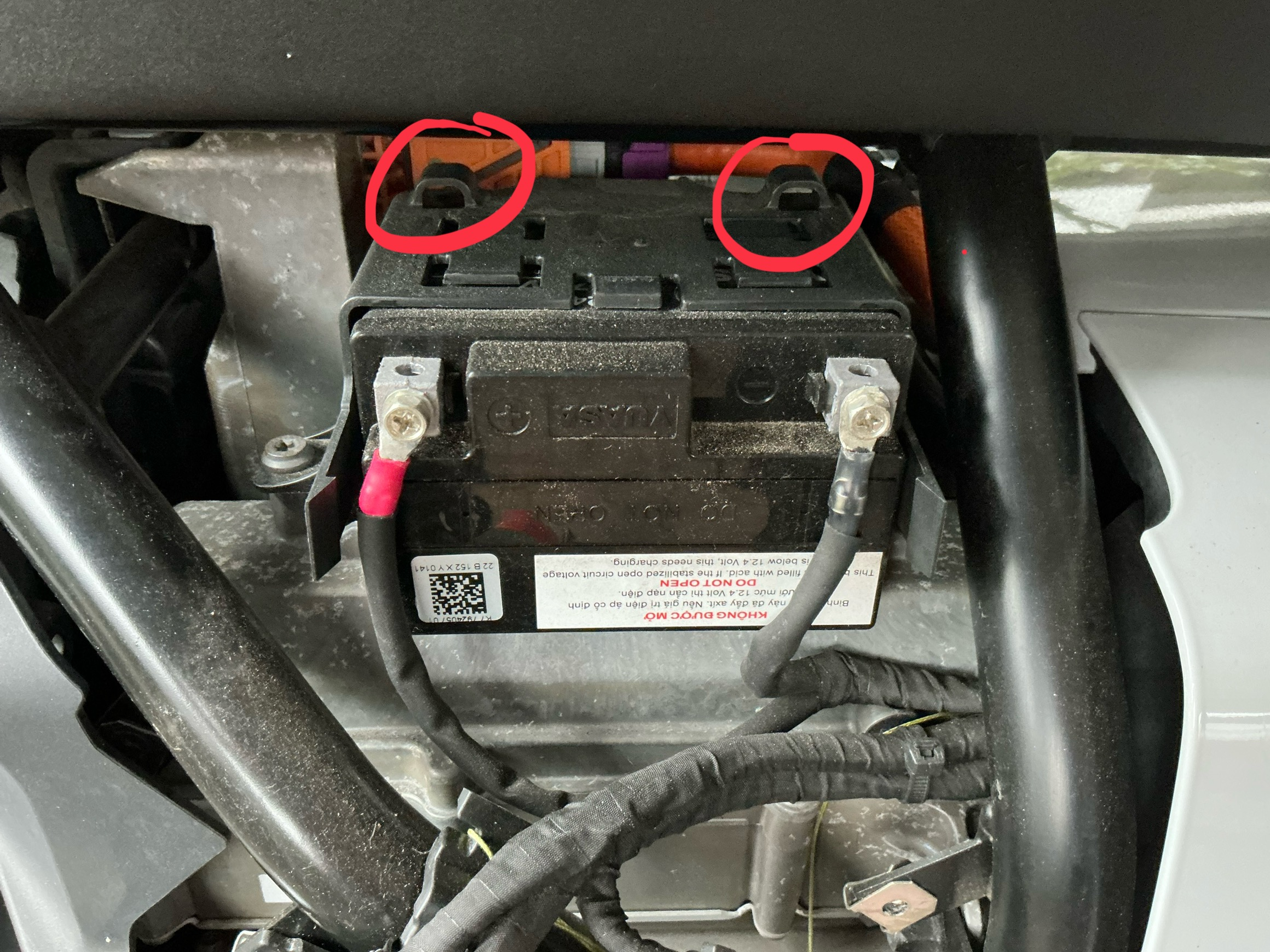

Die neue Starterbatterie (YUASA YTZ6V) hat meinen Scooter wieder zum Leben erweckt.
Die Abdeckung der Starterbatterie sitzt vorne nur lose und wird hinten in die beiden Befestigungen eingeschoben. Gehalten wird die Abdeckung nur durch das vordere weiße Seitenteil.
Obwohl ich zuerst den Pluspol befestigt habe, kam es beim Anbringen des Minuspols zu ordentlichen Funken. Geht es auch ohne?

Nein, geht kaum ohne Funken, höchstens mit Vorwiderstand. Das ist aber auch unkritisch.
Zuerst Plus anschliessen war bei Starthilfekabeln, damit man keinen Kurzen erzeugt, wenn das rumfliegende Pluskabel die Karosserie (Masse) berührt und die schon verbunden ist.

Schon mal tatsächlich gemessen ob auf dem Rahmen Masse liegt? Ich habe da Zweifel beim Ce04Norbert hat geschrieben: ↑So 15. Dez 2024, 12:37Nein, geht kaum ohne Funken, höchstens mit Vorwiderstand. Das ist aber auch unkritisch.

Keine Ahnung, spielt ja hier auch keine Rolle, da man dem eher selten Starthilfe gibt. Und wenn dann mit Netzteil oder Ladegerät und das sollte kurzschlussfest sein.Kadett 1 hat geschrieben: ↑So 15. Dez 2024, 19:19Schon mal tatsächlich gemessen ob auf dem Rahmen Masse liegt? Ich habe da Zweifel beim Ce04Norbert hat geschrieben: ↑So 15. Dez 2024, 12:37Nein, geht kaum ohne Funken, höchstens mit Vorwiderstand. Das ist aber auch unkritisch.

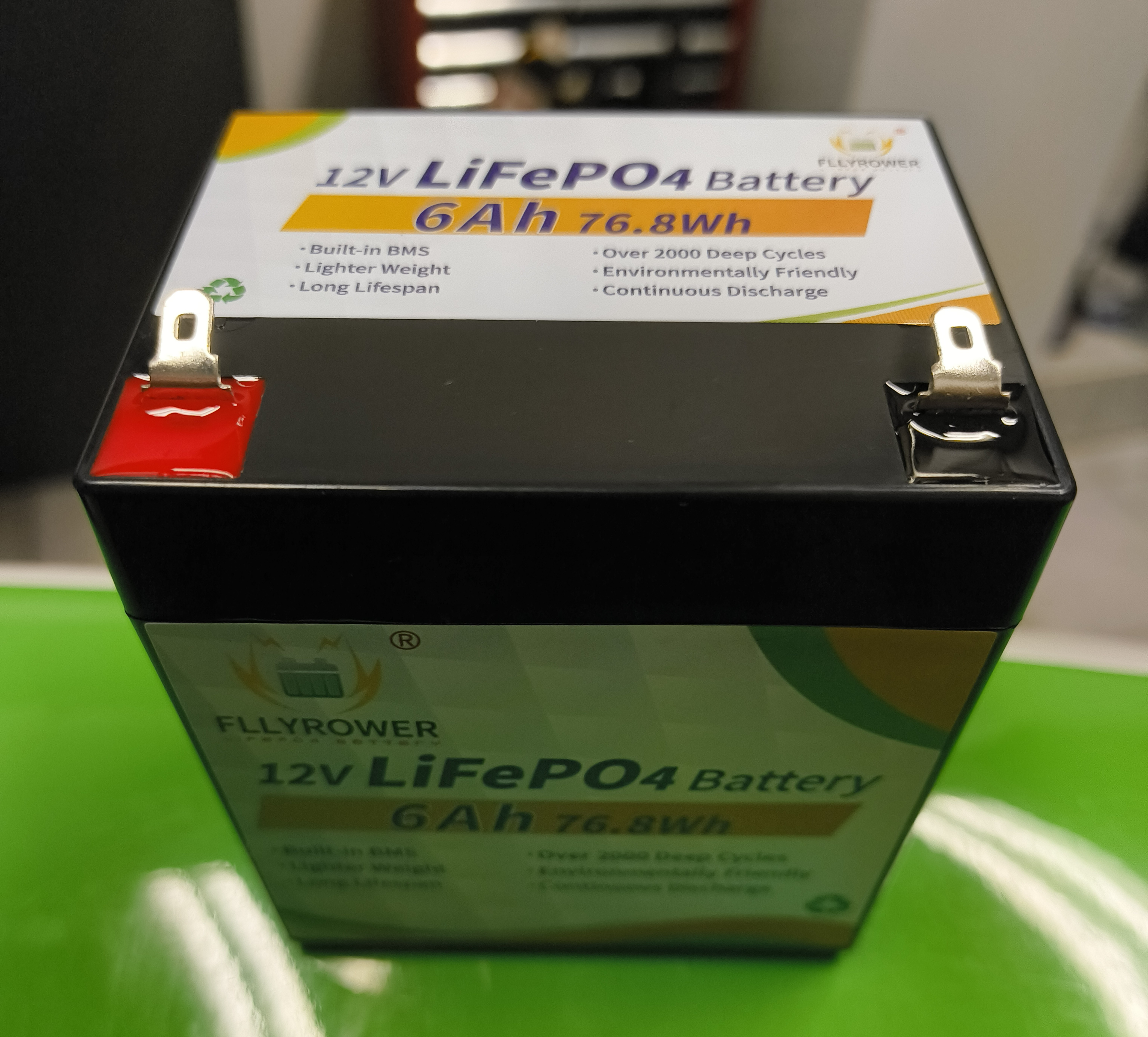

Meine Lithium Batterie ist da und ich habe sie gleich mal eingebaut. Die Marke scheint wohl auch in China keine Geige zu spielen, gekommen ist das hier...

Bis auf den anderen Aufkleber sieht sie doch gut aus. Sie passt, funktioniert und bekommt deine Empfehlung?

https://de.aliexpress.com/item/10050067 ... nav-review
Den Aufkleber kann man vergessen...Direkt vom schnellen Ali knapp 10€ teurer. Passen tut sie, seitlich etwas kleiner was aber kein Problem ist. Für mich gut da passt nun einwandfrei der Batterielogger daneben. Die Spannung hab ich kontroliert, 13,3V Leerlauf alles top soweit. Es sind 4,8mm Flachsteckanschlüsse, auch kein Problem. Einen starken Funkensprung hatte ich übrigens nicht. Eventuell waren bei dir die Steuergeräte noch nicht richtig herunter gefahren. Das dauert mal ein paar sekunden bis es auch hörbar "klackt".
Ich bin guter Hoffnung das es eine Sinnvolle Anschaffung war.
