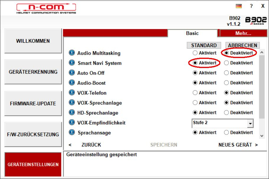

Ich habe jetzt noch was gefunden bzgl. Naviansagen.
Um das zu aktivieren, muss man "Audio Multitasking" deaktivieren.9.3. Smart Navi System
Mit der Funktion "SMART NAVI SYSTEM" können Sie auch während der Intercom-Unterhaltung oder
während Sie FM-Radio hören die Navigationsanweisungen des Smartphone hören.
Der Ton stoppt, um die Übertragung die Navigationsanweisungen vom Smartphone zu ermöglichen,
und wird am Ende der Anweisungen automatisch wieder hergestellt.
Die Funktion "SMART NAVI SYSTEM" ist standardmäßig auf dem Gerät deaktiviert.
Sie können die Funktion im Konfigurationsmenü aktivieren / deaktivieren (Kapitel 6).
Hinweis: Wenn das Smart Navi System aktiviert ist, stoppen alle Audioinformationen, die vom
Smartphone kommen (z. B. Benachrichtigungstöne), vorübergehend den laufenden Ton.
Klingt für mich absolut plausibel, daß es daran liegt! Also gemacht:
...und es hat absolut nichts gebracht
Jetzt frag ich mal bei BMW.
Norbert

D.h. Naviansagen gehen jetzt? Dann aktiviere doch mal das Audio-Multitasking oder Smart-Navi. Was Du beschreibst klingt so, als wenn beides aus ist. Bei meinem N-Com ist das so per default.
Ich habe vorhin auch die Firmware nochmal drübergebügelt, dann nochmal alles zurückgesetzt - keine Änderung.
Ist mir jetzt auch endgültig egal, ich brauche die Naviansagen ja nicht wirklich.
