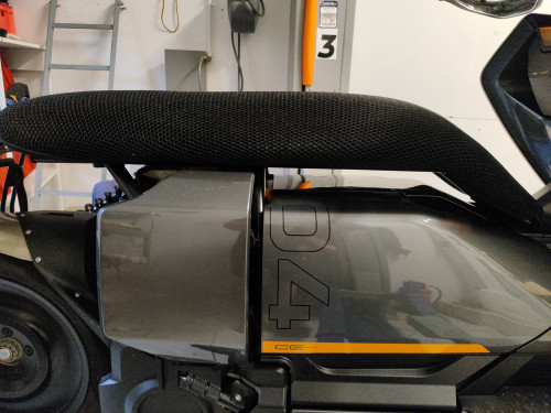

Frisch ans Werk...das Bügelbrett könnte doch etwas bequemer werden...
Erste Sitzprobe soweit gut, wird kein Ledersofa muss aber auch keine Folterbank bleiben.

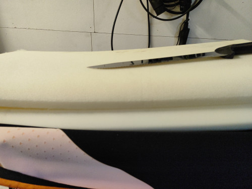

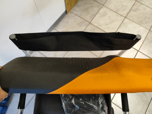

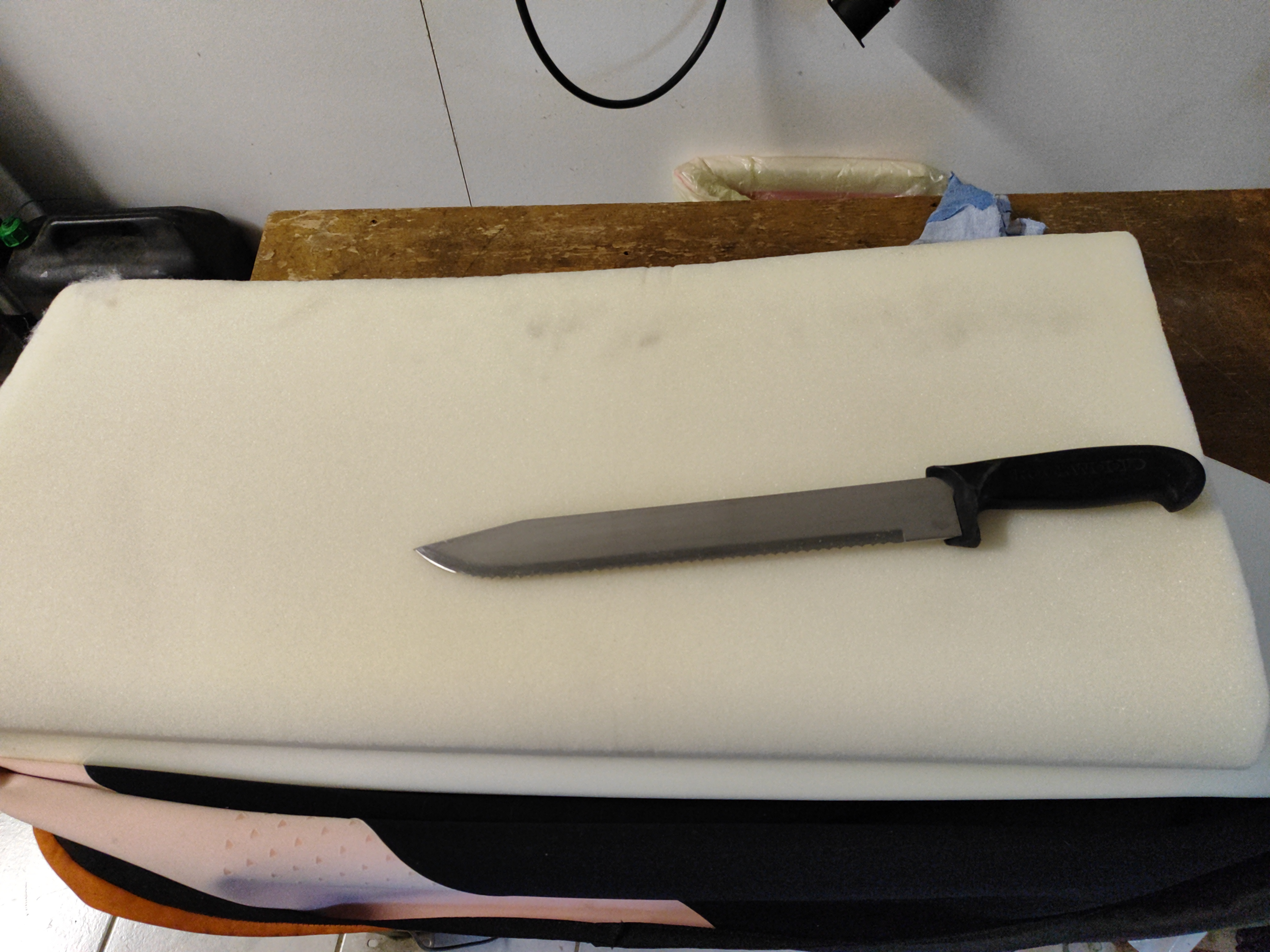

Beitrag von Kadett 1 »
Nach 2 Tagen fahrt kann man schon sagen das es etwas komfortabeler ist. Der zum Aufpolstern verwendete Schaumstoff ist weicher als der originale , das hat den vorteil das ich ihn überhaupt unter den originalen Bezug bekommen habe, nachteil das ganze sieht optisch rundgelutscht aus, das kantige sieht viel besser aus. Ich muss mal schauen das ich etwas härteres auftreibe und bezugsmaterial das auch wasserdicht ist. Die Konturen des orginalen Schaumgummis sind ja einwandfrei, man müsste diesen nur vom Plastikträger trennen und dazwischen 3cm gutes Material einbringen und das ganze wäre perfekt.

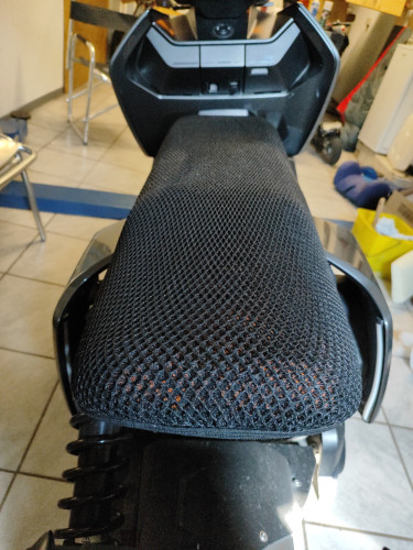

Hallo Freunde des gepflegten Sitzkomforts...
Nach meiner Maßnahme mit dem normalen Schaumstoff war ich ja nicht so begeistert von der rundgeluschten Optik. Ich habe mir nun Gelpolster besorgt. Das Zeug könnte man auch der Mutti einpflanzen an gewissen Stellen... :lol: Es fühlt sich zumindest so an. :mrgreen: Sitzkomfort soll damit gerade auf längere Strecken sehr gut sein.
Also nicht lange gefackelt und die paar Tackerklammern entfernt und mal etwas eingelegt . Fixiert habe ich das ganze mit handelsüblichen Klebeband, das muss nur so fest bleiben bis der Bezug wieder drauf ist. Das ganze ging fix von der Hand. Ich habe den überstehenden Rest zu einem kleinen Buckel geformt.... Backrest ;)
Bin gespannt wie es sich fährt, die Optik passt mir aber wieder.

Die "Mesh" Optik ist nicht meins aber bitte mal berichten wie der Sitzkomfort ist.
