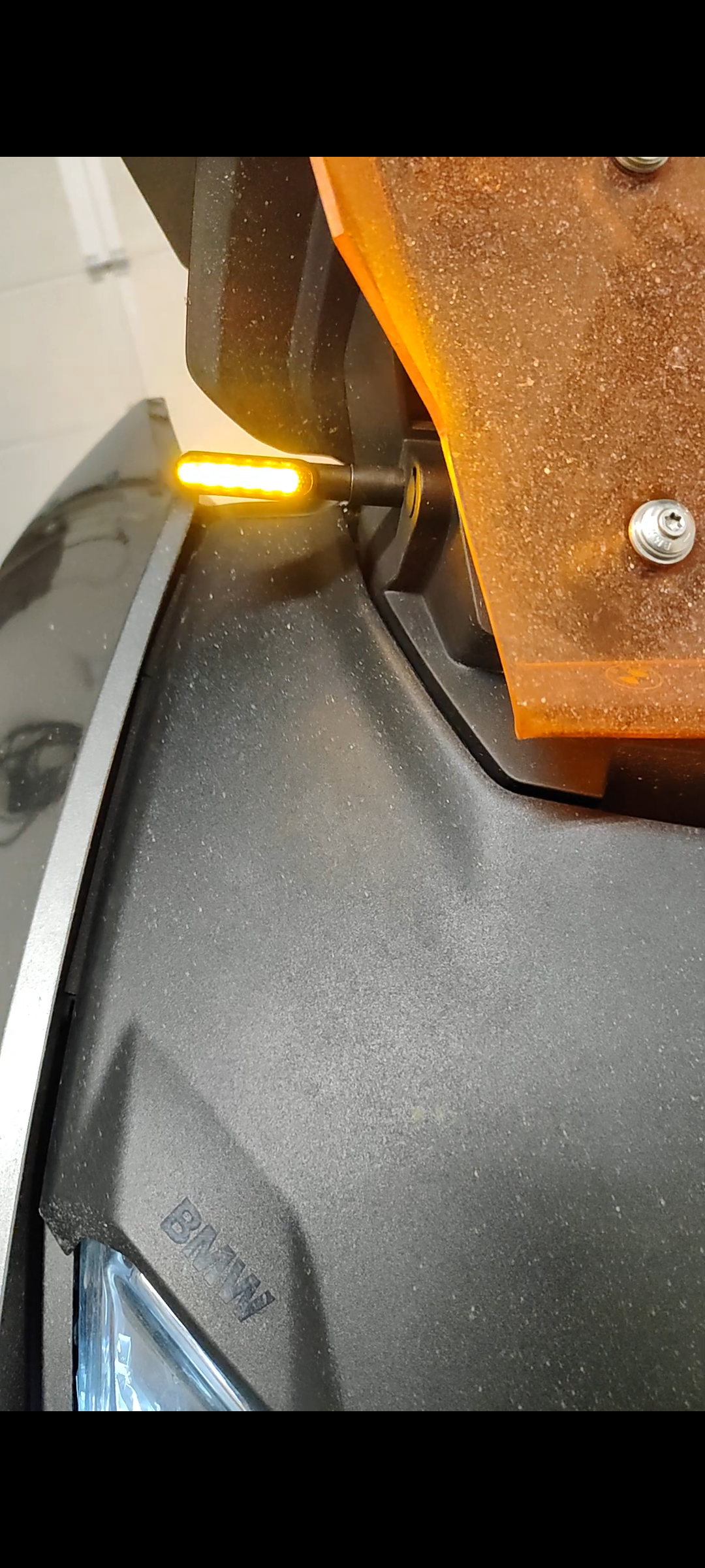

Gerne, ich habe vorne eine Hülse "untergelegt" um auf das entsprechende Maß zu kommen.

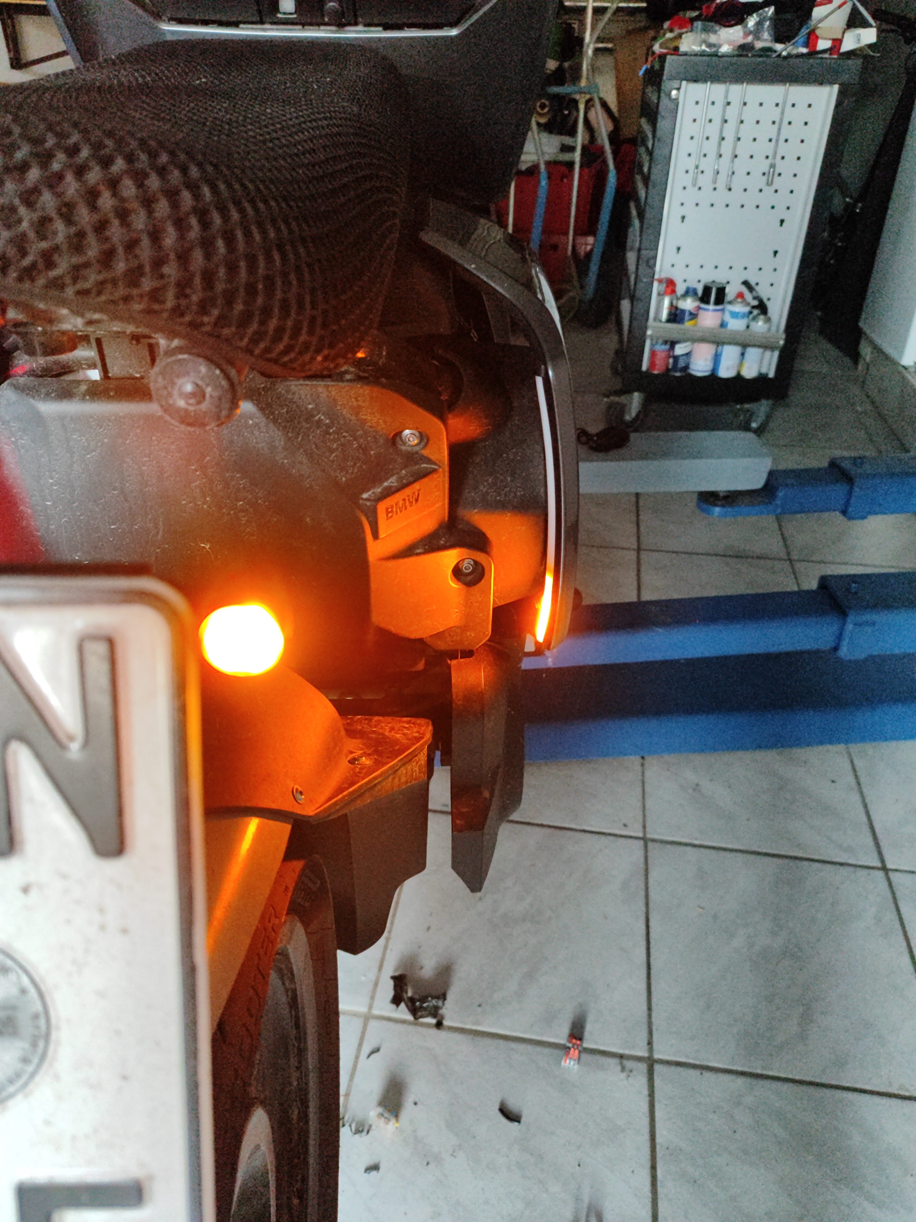

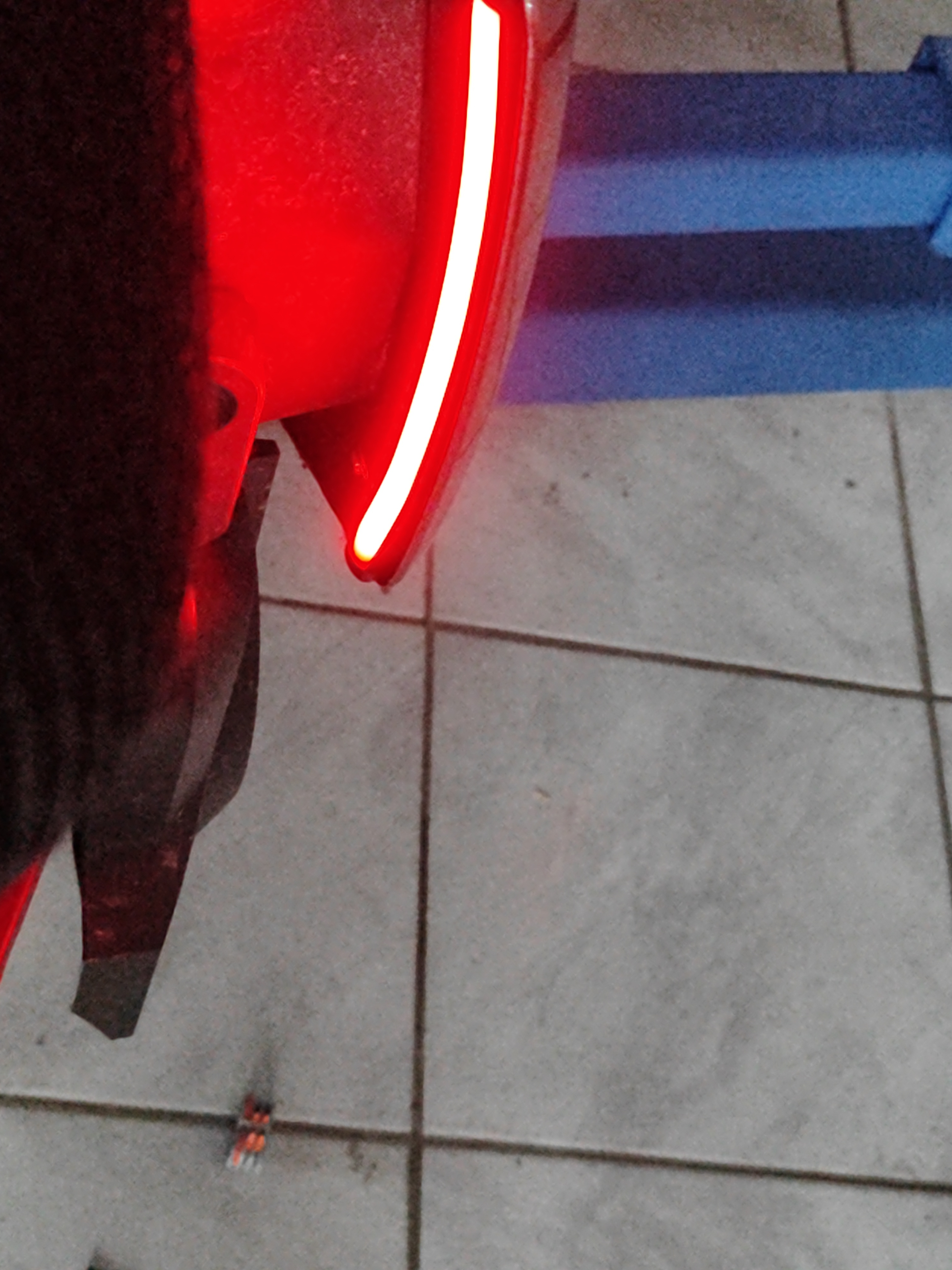

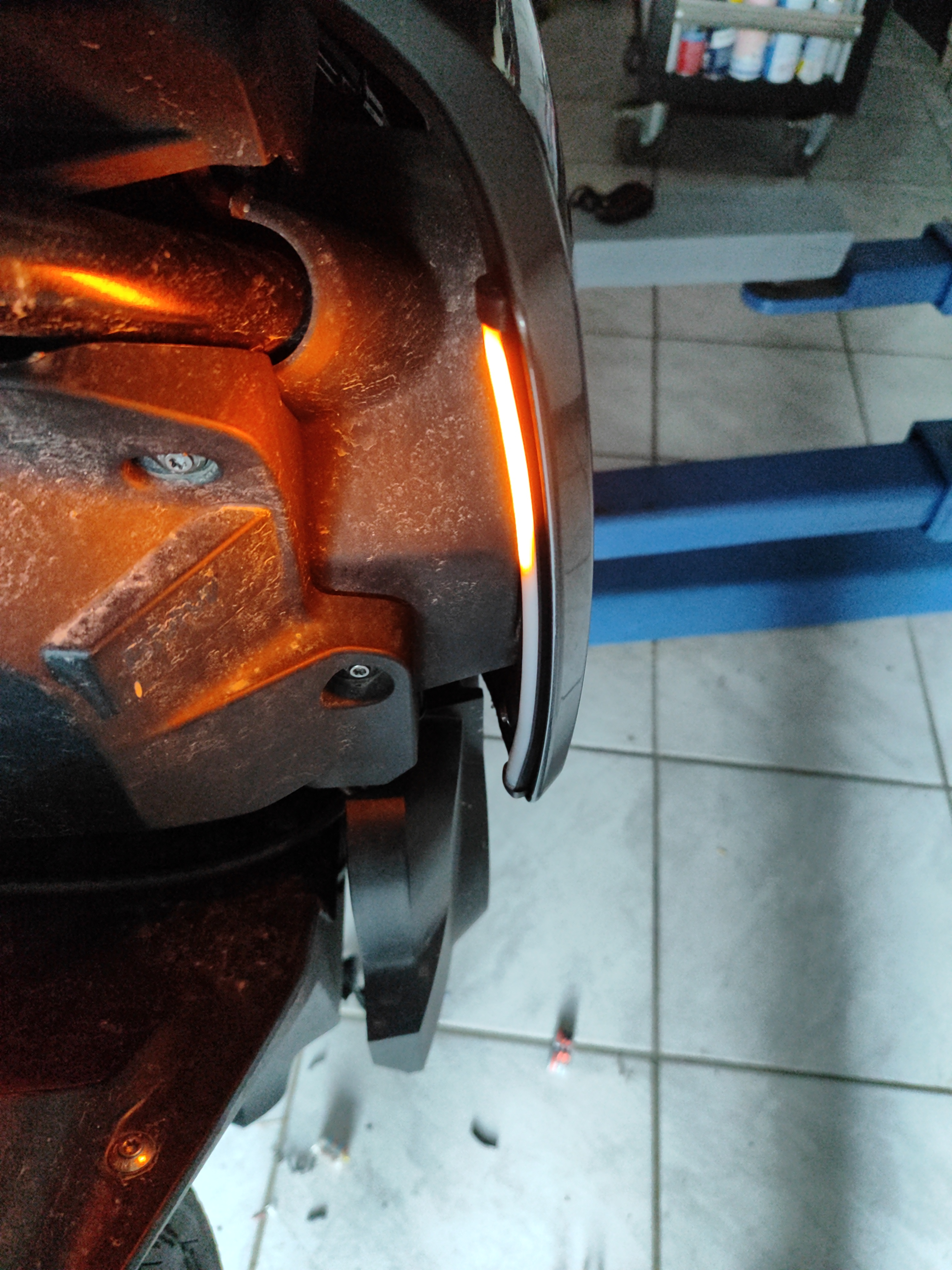

Bald ist wieder Bastelstunde...ich werde damit die hinteren Leitbleche/Verkleidung iluminieren . Alles natürlich nur zu Showzwecken auf Privaten Gelände und so...zuschaltbar über einen seperaten Schalter.
Kadett 1
Beiträge: 3079
Roller: BMW CE 04 15KW
PLZ: 555xx
Wohnort: Rheinhessen
Tätigkeit: Rennfahrer ;)
Beitrag von Kadett 1 »
Man verzeihe mir das schmutzige Fahrzeug. :oops:
Die Teile sind mm. Cool 8-) geschaltet werden sie über einen versteckten 6-poligen Pilotenschalter: Strobobremslicht, Bremslicht normal oder komplett alles aus. Um die Blinker zum laufen zu bringen musste ich je Seite eine Sperrdiode einsetzen ansonsten kam die Fehlermeldung Blinker defekt. Wenn ich das ganze direkt angeschlossen hätte wäre es wohl auch gegangen, ich wollte das aber schaltbar haben.
