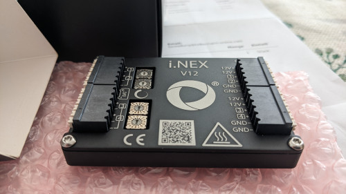

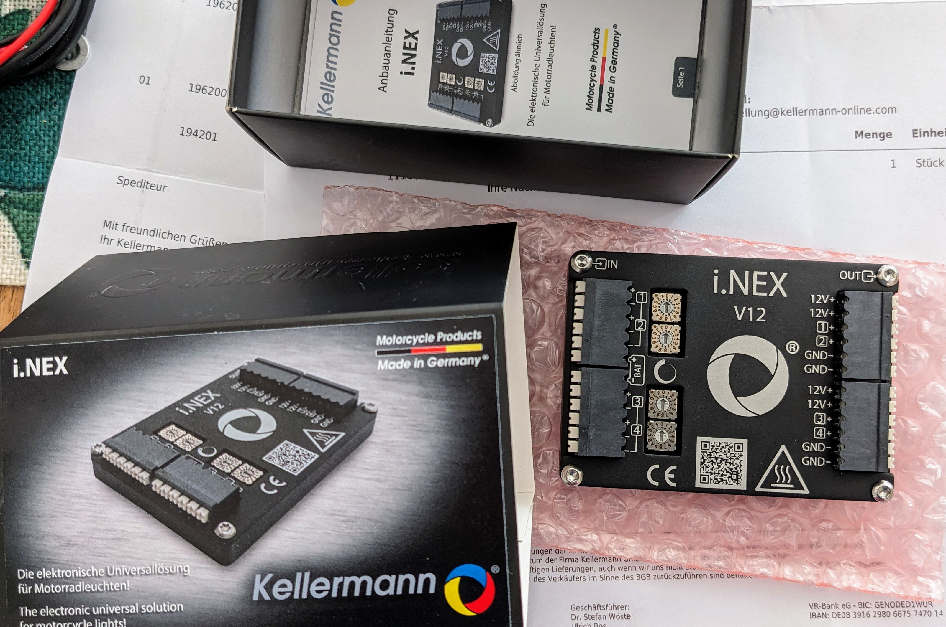

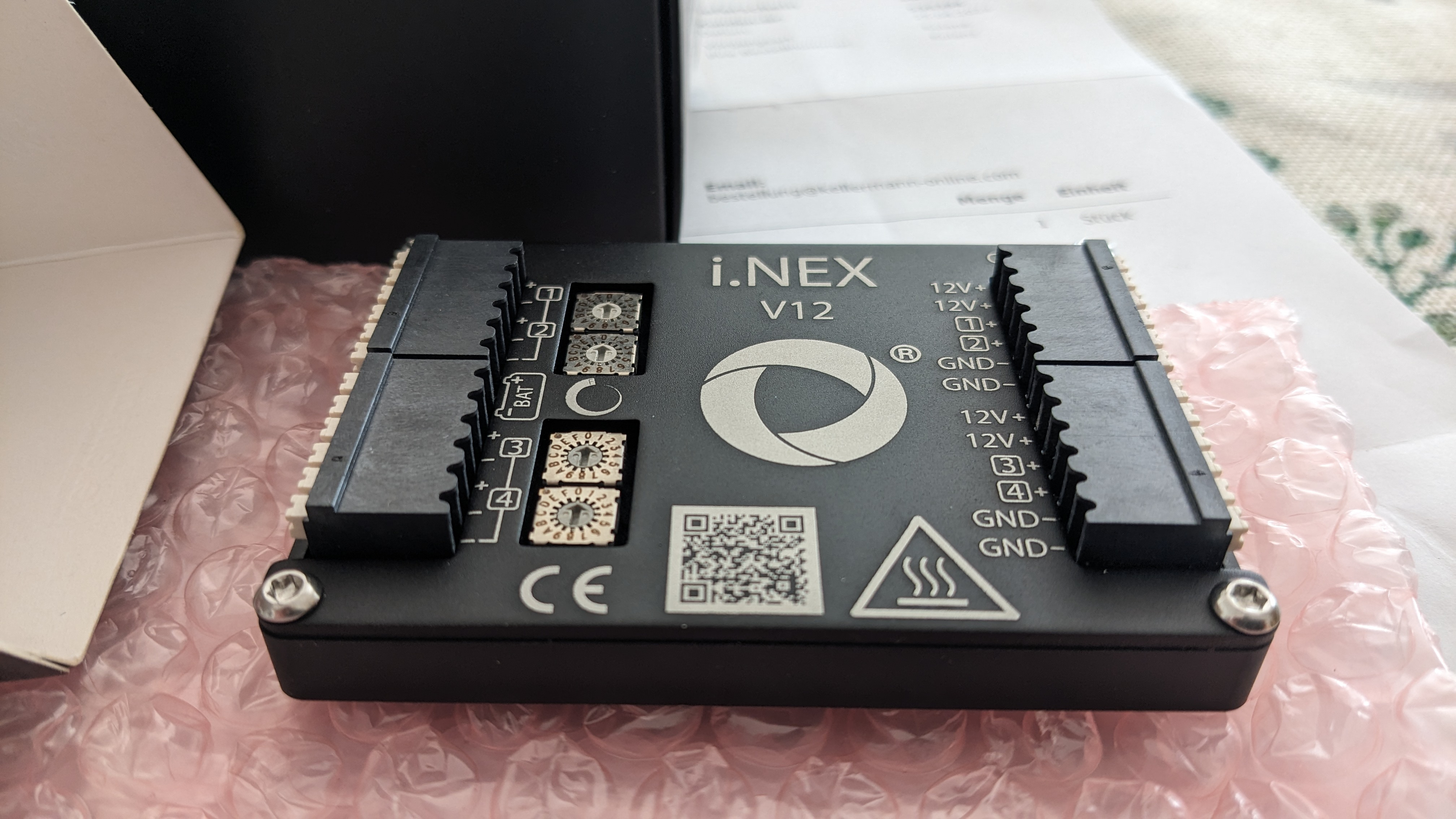

Hier das ganz neue Kellermann Universalmodul i.NEX V12 zur Steuerung von 4 Blinkern, Rücklicht, Bremslicht, Kennzeichenlicht. Kann alles, ermöglicht alle Kombinationen, enthält alles (Stromversorgungsrelais, Signalcodierungen, Lastwiderstände). Also wäre auch am CE 04 verwendbar bei Blinkerumrüstungen. Mehr als dieses (entsprechend einstellbare) Teil und vier LED Blinker braucht man dann nicht mehr für eine Komplettumrüstung. Keine Lastwiderstände, keine Konverterbox, kein Batterie-Relais. Ist nicht ganz klein, das Ding, aber vereinfacht einem das Umbau-Gefuddel ziemlich.

Das Ding ist komplett überflüssig beim Ce04 mm. Ich habe schon 3 verschiedene Blinker bzw. Blinker/Bremslichtkombinationen hinten und vorne sowie 2 verschiedene Kennzeichenleuchten durch. Ging alles ohne Probleme, keine widerstände,relais, converter oder sonstiger voodoo.

Noch was... So ein ich mache mir die Welt, wie sie mir gefällt Modul klaut vermutlich auch sämtliche Check Control Meldungen. D.h Blinker oder sonstiges defekt keiner merkt es.
Man muss da ja auch etliche Strippen ziehen rein und raus egal wo man das platziert hat. Nonsens...

Siehe etwas weiter oben meinen Heuckumbau. Kellermann Atto DF nur mit Seriensteckern. Ragazzi Kennzeichen mit zugehöriger LED Kennzeichenleuchte mit Originalstecker. Habe es geprüft wenn Fehler erkennt, weil keine Rückleuchte angesteckt ist und dass der Fehler verscwindet, sobald ich meine Alternative anhänge.PhilGHP hat geschrieben: ↑Sa 27. Apr 2024, 22:34Das war bei mir definitiv anders. Kann ich für die Kellermann Blinker also nicht bestätigen.Kadett 1 hat geschrieben: ↑Sa 27. Apr 2024, 21:02Das Ding ist komplett überflüssig beim Ce04 mm. Ich habe schon 3 verschiedene Blinker bzw. Blinker/Bremslichtkombinationen hinten und vorne sowie 2 verschiedene Kennzeichenleuchten durch. Ging alles ohne Probleme, keine widerstände,relais, converter oder sonstiger voodoo.![]()
Was aber stimmen sollte: Der max. Strom der Blinker sollte ggf nicht zu hoch für die Treiber wie bei diesen Laufblinkern von Kellermann - könnte sein, dass das Probleme macht.
