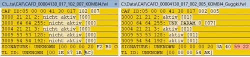

jo, das Auslesen lief ganz problemlos, war aber ja auch nicht anders zu erwarten.
Ich habe BCO und Kombi4 als *.fwl gespeichert (den Code auslesen, zum bearbeiten öffnen und dann "Datei" ganz links oben "speichern als fwl" oder so).
Das sind dann ein paar Hundert Zeilen in einer schnöden Textdatei die etwa so aussehen:
3000_39_39_56: aktiv [01]
3000_3_3_255: UNK_PARAM_0 [1B]
3000_40_40_255: nicht_aktiv [00]
3000_41_41_240: nicht_aktiv [00]
3000_42_42_15: UNK_PARAM_0 [03]
3000_42_42_240: UNK_PARAM_0 [04]
3000_43_43_15: UNK_PARAM_2 [05]
Das kann man dann wunderbar mit Winmerge vergleichen und als Diff für KOMBI4 sieht das dann so aus:
CAF ID ist die Datei, die ist offensichtlich etwas anders. 00004130 im Dateinamen ist die ECU, hier KOMBI4.
Signature und TL ID vergessen wir mal.

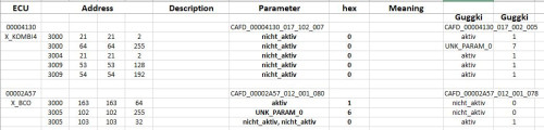

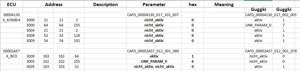

Extrahiert in meinem Excel Cheat-Sheet:
Wie ich das nun ausprobiere weiß ich noch nicht. Vielleicht erstmal alles in Kombi4 einzeln nacheinander. Blöderweise hängen die Einstellungen teilweise voneinander ab, wie z.B. beim Cruise Light.

Ich sehe gerade, in BCO 3000_163_163_64 ist ja der Hauptschalter für das Cruise Light. Das ist bei mir ja aktiv, bei Guggki nicht. Aber sein Rear ist offensichtlich auch schon aktiv, das war bei mir original nicht. Das sind ja 3005_93_93_8 Front und 3005_93_93_16 Rear. Die sind bei mir beide jetzt aktiv.
