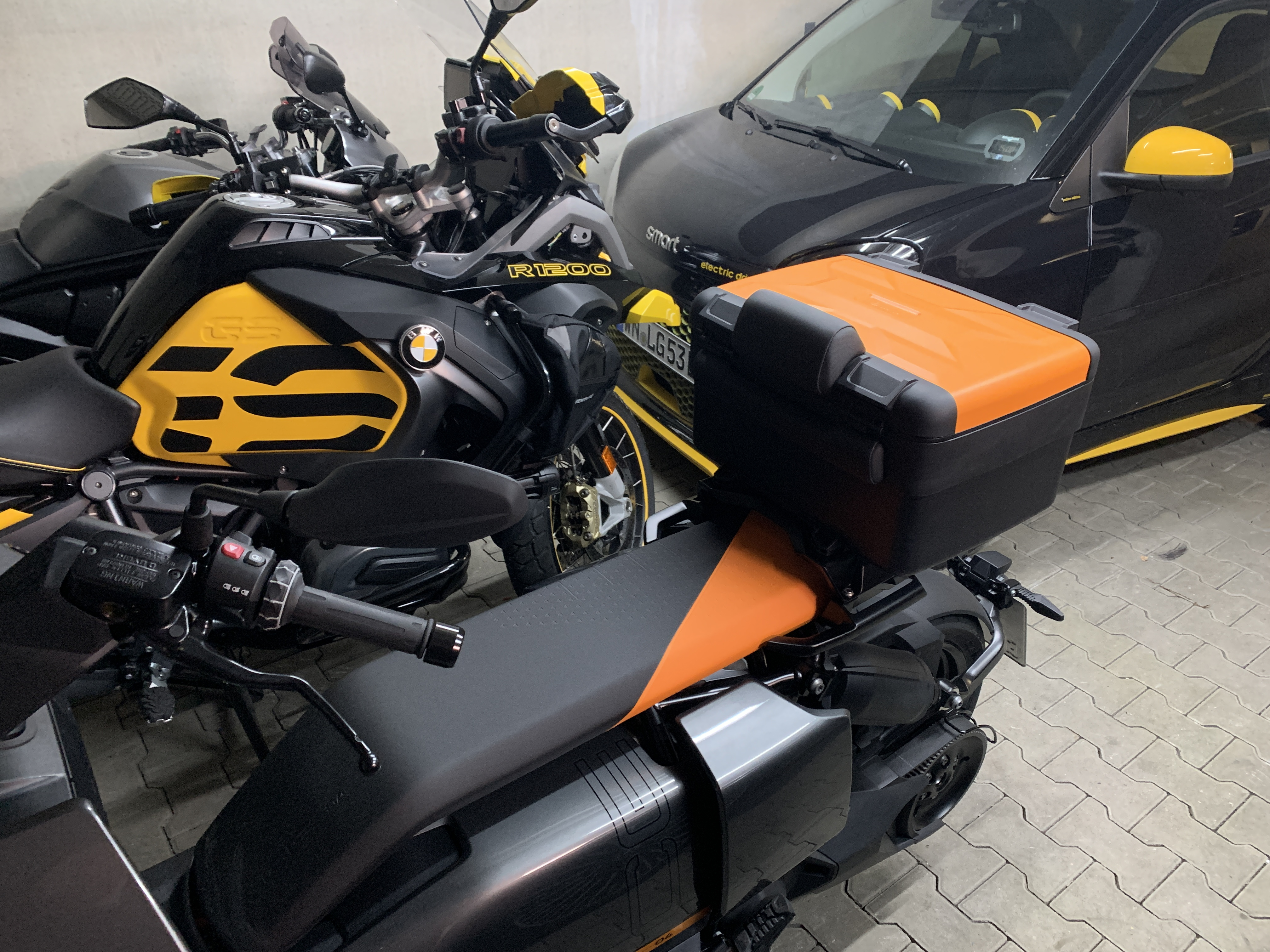

An dieser Stelle möchte ich mich auch als Topcasefahrer outen....
yellow edition

Guidl hat geschrieben:
So 29. Mai 2022, 15:07
Ich glaube, du outest dich gerade eher als orange Liebhaber. Jedes Fahrzeug hat ja orange Teile. Selbst das BMW Logo ist ja orange :lol:

Nein nicht Orange sondern gelb, nur der CE04 wartet noch auf den gelben Anstrich....
yellow edition

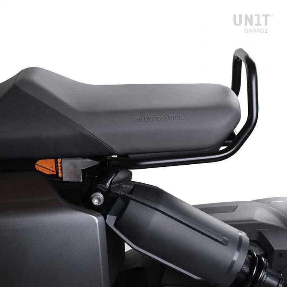

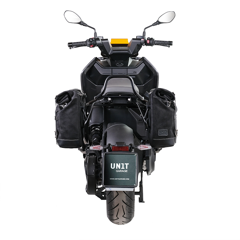

Frisches Material aus einer Facebook Gruppe! Der Soziushalter sieht dezent aus:
https://www.unitgarage.de/bmw/ce_04/ce_04

davidflorian hat geschrieben:
Mo 30. Mai 2022, 11:25
Der drückt beim Beschleunigen aber bestimmt auch dezent am Steiss... :cry:

Beitrag von Norbert »
der Haltebügel ist nur hinten mit den zwei Schrauben fest. Vorne gibt es noch zwei Befestigungspunkte, die dieser Bügel aber nicht nutzt.
Das sind besch. Hebelverhältnisse und die Schrauben hinten werden auf Biegung belastet. Auf das Ding würde ich mich nicht verlassen wollen.
Von einer ABE oder sowas steht da auch nix, kein Wunder bei der windigen Konstruktion.
Hätte der Bügel auch vorne Befestigungen, müsste es je eine Version mit und ohne Seitentasche geben.
