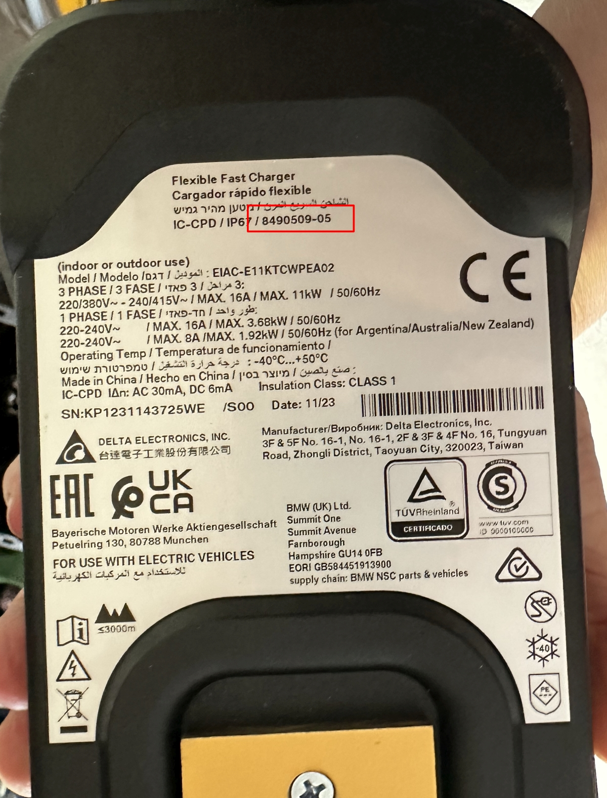

Falls jemand heraus finden möchte welchen Flexible Wall Charger er hat, hier die Nummern.
Die Adapterkabel müssen zum passenden Lader gekauft werden:
Flexible Fast Charger 1.0 Starter-Kit Typ E+F - Typnummer 5A13822
Adapterkabel FFC 1.0 CEE 16 A (blau, 1-phasig) - 5A138D4
Adapterkabel FFC 1.0 CEE 16 A (rot, 3-phasig) - 5A138D7
Adapterkabel FFC 1.0 CEE 32 A (rot, 3-phasig) - 5A138D8
___________________________________________________________
Flexible Fast Charger 2.0 - Typnummer 8490509
Adapter Ladekabel (Type E/F) - 8490521
Adapter Ladekabel FFC 2.0 (CEE blau 16A) - 8490522
Adapter Ladekabel FFC 2.0 (CEE rot 16A) - 8490523
Adapter Ladekabel FFC 2.0 (CEE rot 32A) - 7826831
Ich habe schon den neuen 2.0, siehe Foto.
