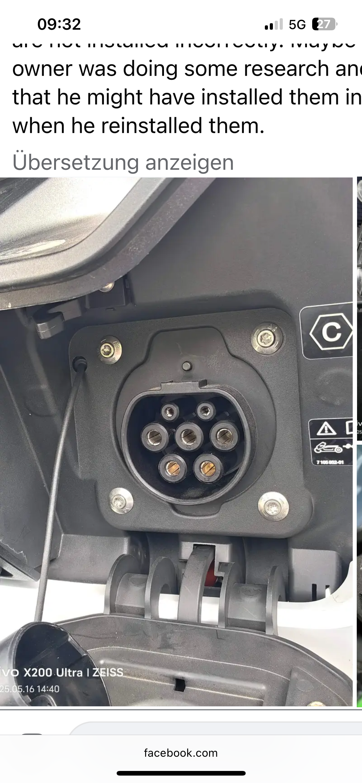

Die Chancen stehen gut, dass ich einen gebrauchten CE04 holen werde. Nun ist aber nicht ganz klar, ob die Schnellladeoption vorhanden ist. Wie kann der Verkäufer das schnell und einfach erkennen? Sieht man das an den Pins im Sockel? Hat da jemand ein Foto vom Sockel ohne diese Option? Ich finde nur das Foto mit der Option hier: https://www.facebook.com/groups/3055680 ... 748190618/

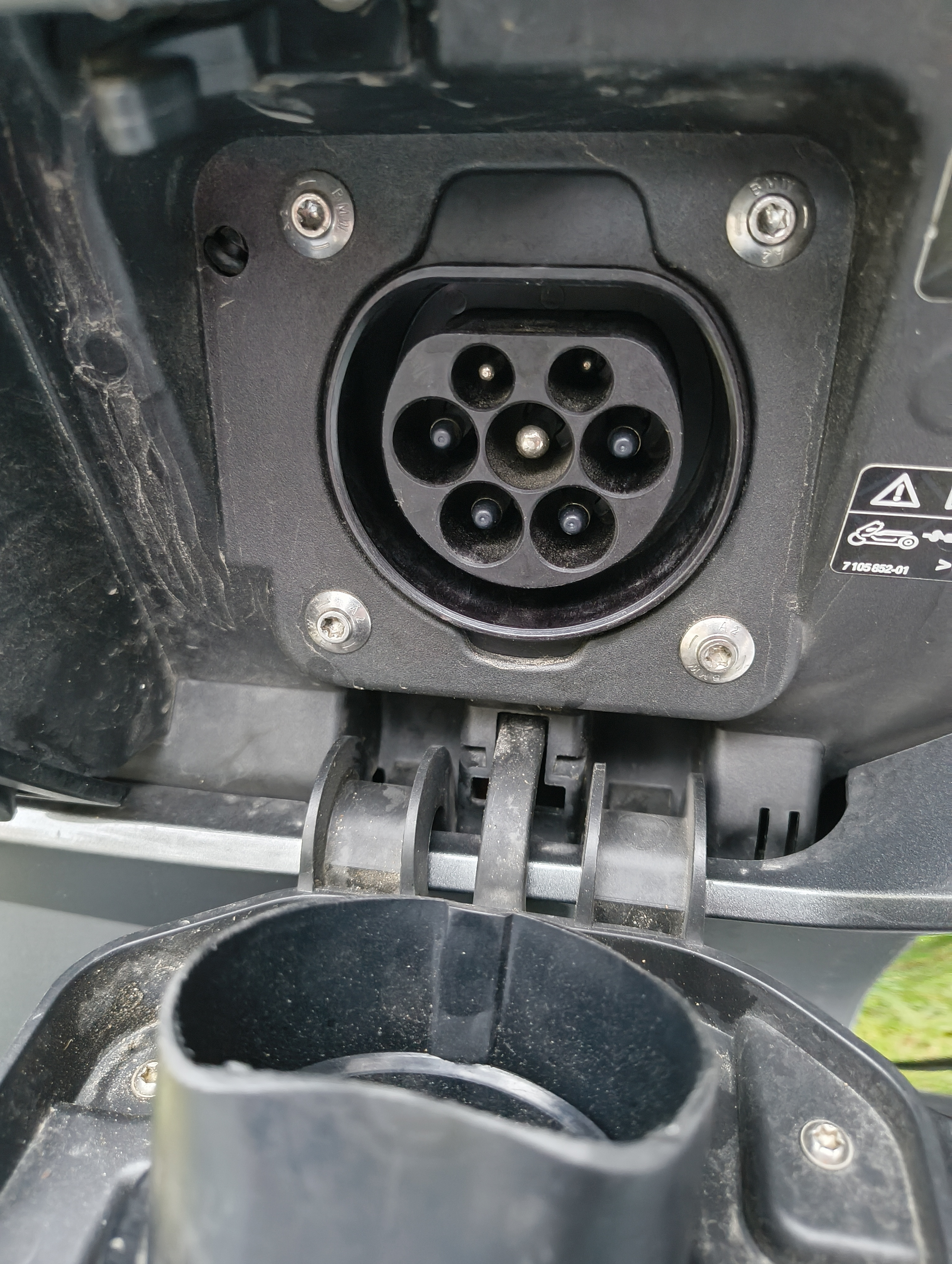

Alle Pins in der Steckdose am Fahrzeug müssen belegt sein. Lass dir ein Foto schicken.

Kadett 1 hat geschrieben:
Mi 8. Okt 2025, 08:02
Promme hat geschrieben:
Mi 8. Okt 2025, 08:01
My man und sogar aus meiner Ecke. 👍
Ich weiß tatsächlich nicht ob es Standard ist...
Muss ich dass verstehen, dass die Pins hier im Facebook Post weiblich sind, bei deinem aber männlich?
Mi 8. Okt 2025, 09:33
Kurios! Das ist die Steckerseite, am Fahrzeug sind die Männlein.
