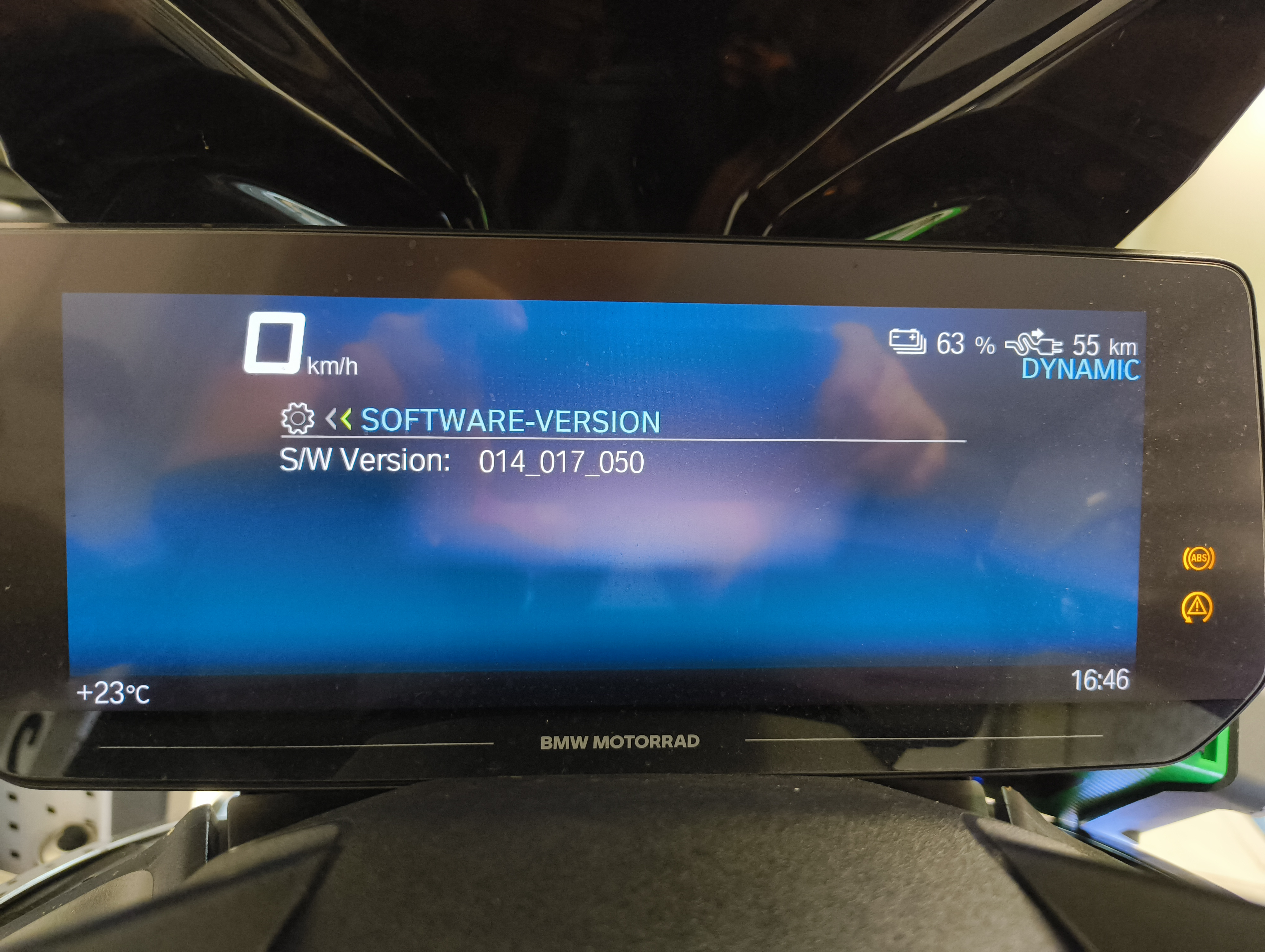

Re: Erreichter Akkuzustand nach Laden wird nicht korrekt angezeigt.
Version 013_012_050
Habe das Gerät vor ein paar Wochen mit knapp 5000 km Laufleistung beim Händler gekauft. Laut Händler ist aktuelle Software aufgespielt.
Gruß, W.
Das ist aktuell, deine ist bei weitem nicht auf dem Stand mitte 22
Geh zu deinem Händler schildere das Problem und bestehe auf ein Update, selbstverständlich Kostenfrei.
Na toll.
Das hätte ich jetzt nicht gedacht, ich habe vor dem Kauf extra noch nachgefragt, ob die neuester Software drauf ist.
Eigentlich ein vertrauenswürdiges Unternehmen.
Vielen Dank für den Hinweis, das erklärt alles.
Grüße, W.
