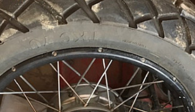

Es gibt Schlauchlos für Speichenräder aber das ist eben nicht ganz unproblematisch und dann passieren ev. solche Dinge wie hier. Deswegen fahren viele trotzdem mit Schlauch, auch mit Abdichtung in der Felge und ja, das geht auch problemlos mit Reifen, die eigentlich schlauchlos gedacht sind.
Früher war das auch ne gängige Methode, um undichte schlauchlose Reifen wieder dicht zu bekommen - einfach Schlauch rein und feddich.

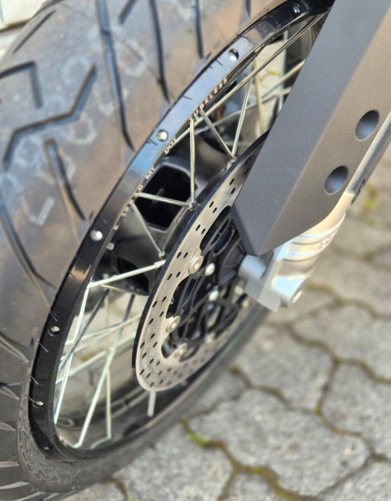

Es kommt auch auf die Felgenkonstruktion an.
Bei modenen außenliegenden Speichenköpfen werden Schlauchlosreifen montiert:

Interessant das heißt die Zero DSR-X könnte man auch Schlauchlos fahren. Bei der GS von BMW hatte ich jetzt auch mal nachgelesen geht wohl sowohl als auch mit oder ohne Schlauch. Reifen müssen dann halt entsprechend Tubeless sein.
