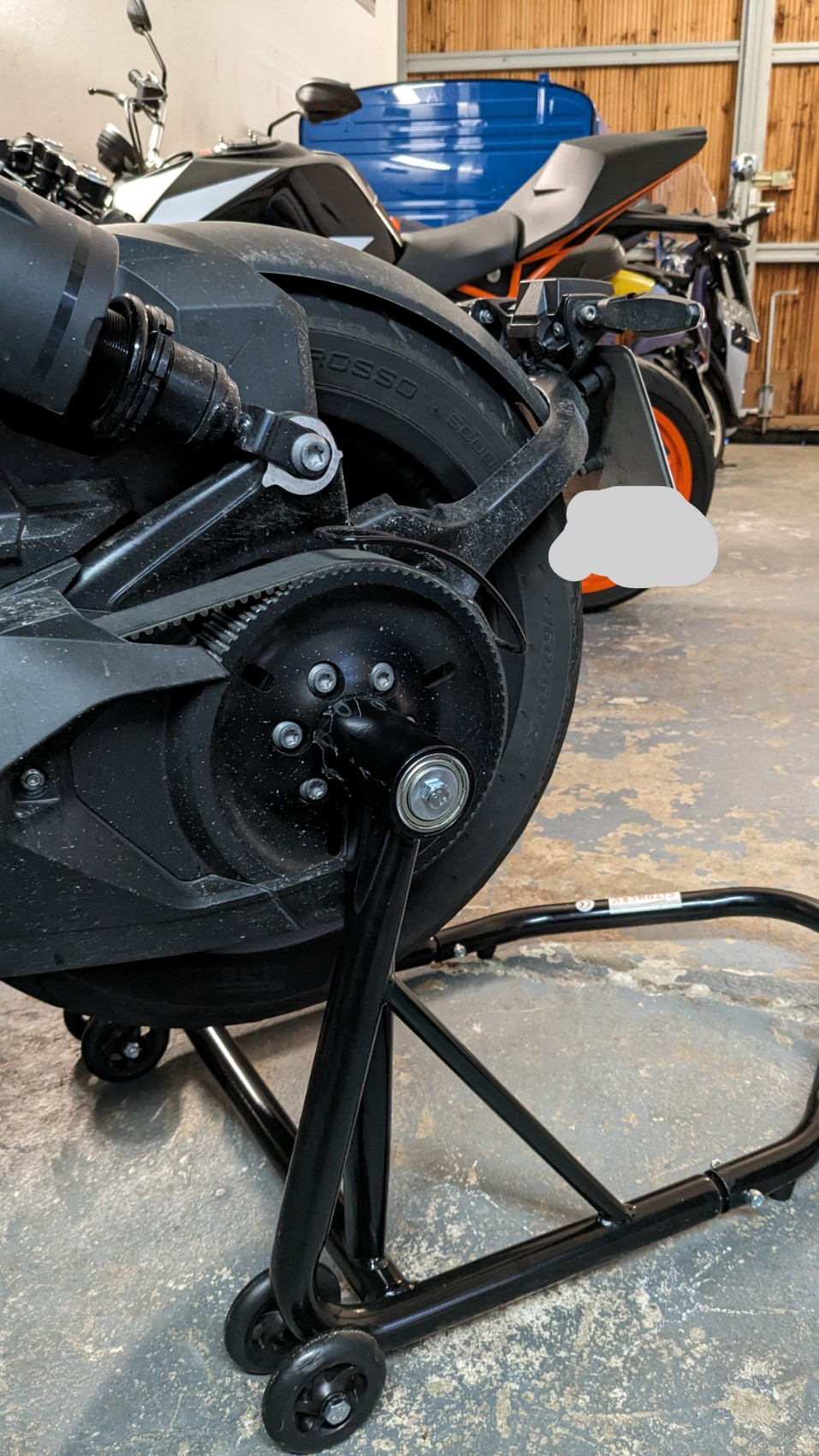

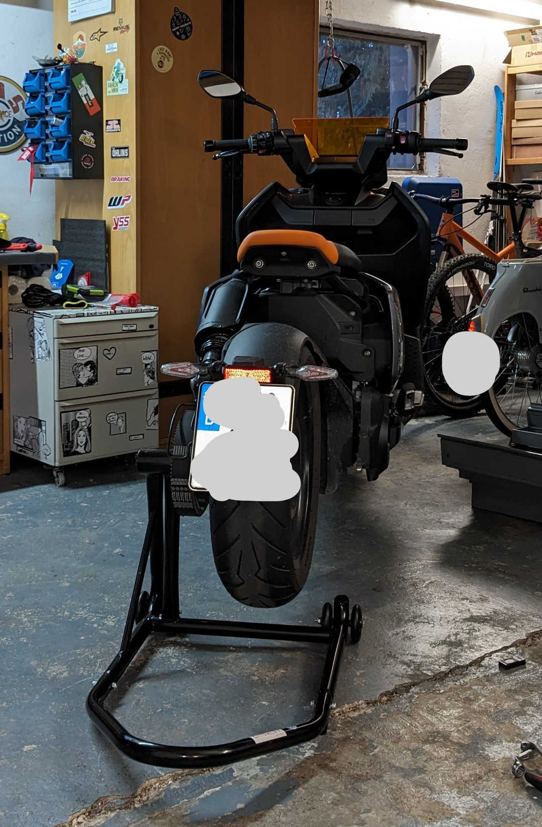

Einarmständer hinten funktioniert... 👍
Beim Aufbocken muss man aber gut hinlangen. Zum Einen wg. des Gewichts und zum Anderen v.a. aufgrund des 15-Zoll Hinterrads, das einen den Ständer nur in ungünstigem Winkel ansetzen lässt...
Der Dorn solte um die 22,5 mm Durchmesser haben. Ich hab mir einen etwas dickeren abgedreht.
