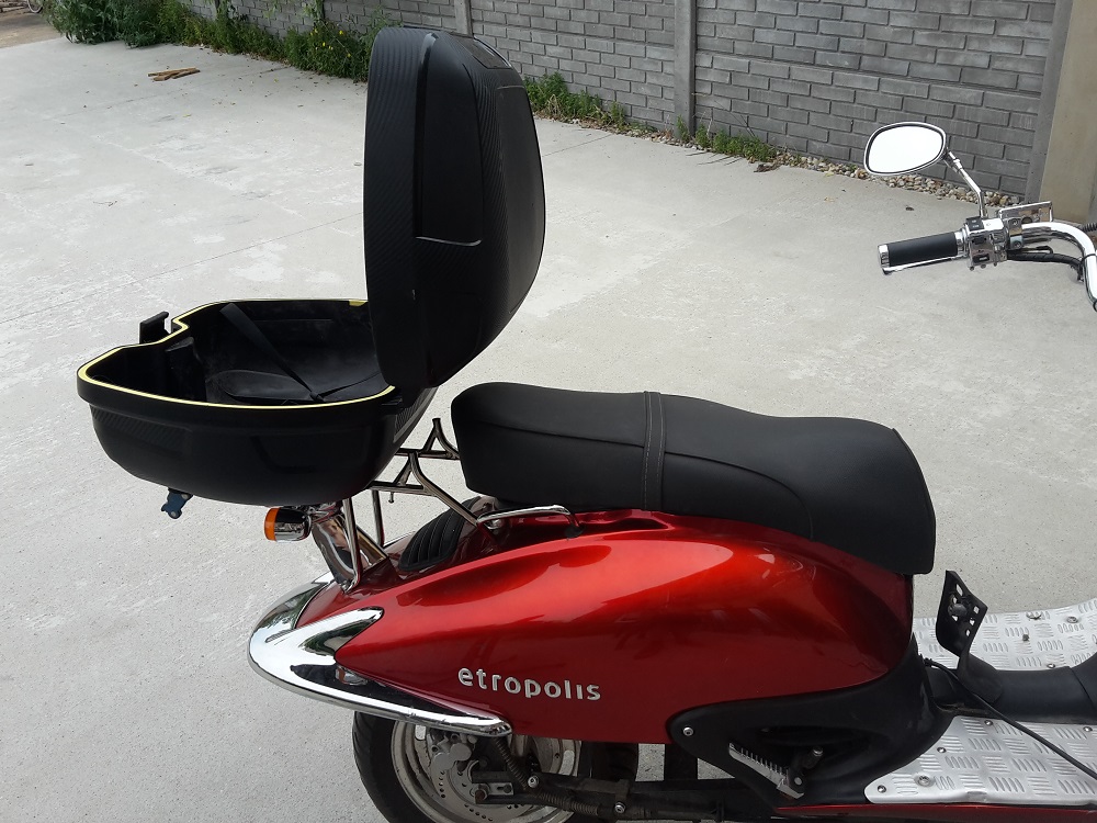

				Mein Roller hat so eine Rückenlehne für den Beifahrer. Die sieht ein bisschen behindert aus. Sie stört den Beifahrer auch beim Aufsteigen. Ob man die braucht, damit der Beifahrer nicht hinten runter fällt, bezweifle ich. Und vor allem kann ich mein Topcase so nicht ordentlich montieren. Entweder muss ich es furchtbar weit hinten oder oben anbauen, oder ich bekomme den Deckel nicht richtig auf. Also Flex raus und weg mit dem Ding. Hier das Ergebnis:
Ich werde mir noch ein paar Stopfen besorgen, damit es nicht in die abgeschnittenen Rohre regnet.
Habe auch gleich die etwas lieblos designten Schwingenverkleidungen entfernt. Nun hat man freie Sicht aufs Hinterrad.
