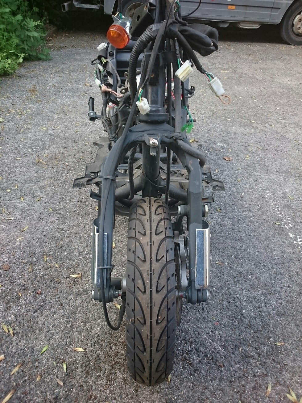

Foto von vorne.

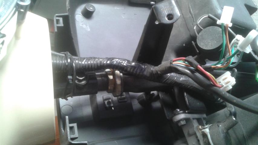

Mutter von nah.
Ach ja bei der Gabel bin ich mir nicht sicher ob die so leicht schief war?Rad läuft optisch rund ebenso die Bremsscheibe.
Bild Gabel nah.

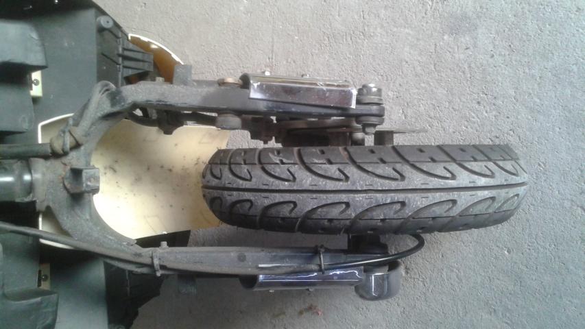

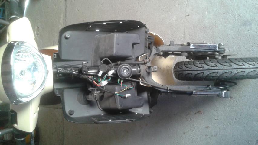

Im 2. Bild hinter dem Kabelbaum erkennt man eine Schraube des Lenker oberhalb des Lenkkopflager.
Diese etwas lösen und den Lenker etwas verstellen, dann die Schraube wieder anziehen.
Das Letzt BILD sieht leider trotzdem schief aus.
Da könnte die Gabelbrücke was abbekommen haben.

Habe es heute Morgen ausprobiert Schraube bzw. Mutter gelöst bis alles schön locker war und versucht Lenker zu drehen leider ohne Erfolg :? .
Habe mir jetzt überlegt das es vielleicht wirklich an der Gabel liegt?
Sieht ja schon schief aus.
Ist vielleicht so verdreht das eben der lenker einen leichten Versatz hat?

Ich habe noch 2 RETRO- ROLLER. Ich mache mal Morgen ein Bild von der Gabelbrücke.
Vielleicht passt es.
Oder schau mal bei racingplanet oder nova motors nach dem Gabeljoch.
Das ist immer schwächer ausgelegt damit die Kraft vom Rahmenrohr abgelenkt wird.
Vielleicht hat jemand eine Motorradhebebühne wo das Vorderrad eingespannt werden kann.
Dann erkennt man die krummen Stellen leichter und kann auch Kraft auf den Lenker ausüben.
