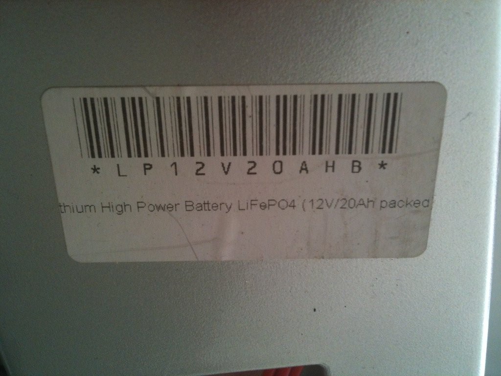

Die Unterspanngrenze hab ich nur aus Alarm-Gründen auf kleiner als 2,5 Volt gesetzt um den Alarm
zu umgehen. Sicher würde ich diesen niedrigen Wert nicht als Standard benutzen.
Wenn es GBS Zellen sind beträgt der Wert max. Unterspannung 2,8 Volt und der max. Ladespannung 3,65 Volt
In diesem Bereich hab ich die Zellen auch 100% bewegt.
Die Typenbezeichnung bei GWL also ThunderSky ist TS-LP12V20AH bzw. LP12V20AHA
Die Typenbezeichnung bei GBS wäre LF12V20AH
Kleine Etiketten sind auf den Blöcken drauf. Diese wurden sicherlich nicht in China montiert und sind daher
nicht eindeutig. :?: :?: :?: muss nochmal gucken Heute :idea:
"Was drauf steht muss nicht unbedingt drin sein." :evil:

es sollten ThunderSky sein wie auf dem Datenblatt von GWL

Die Gehäusefarbe ist definiv weder TS noch Winston (Zitronengelb), sondern GBS-blau-türkislich.
