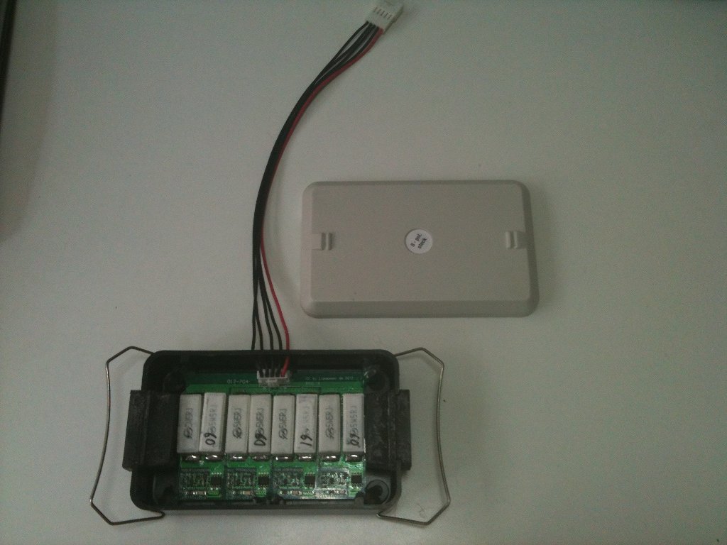

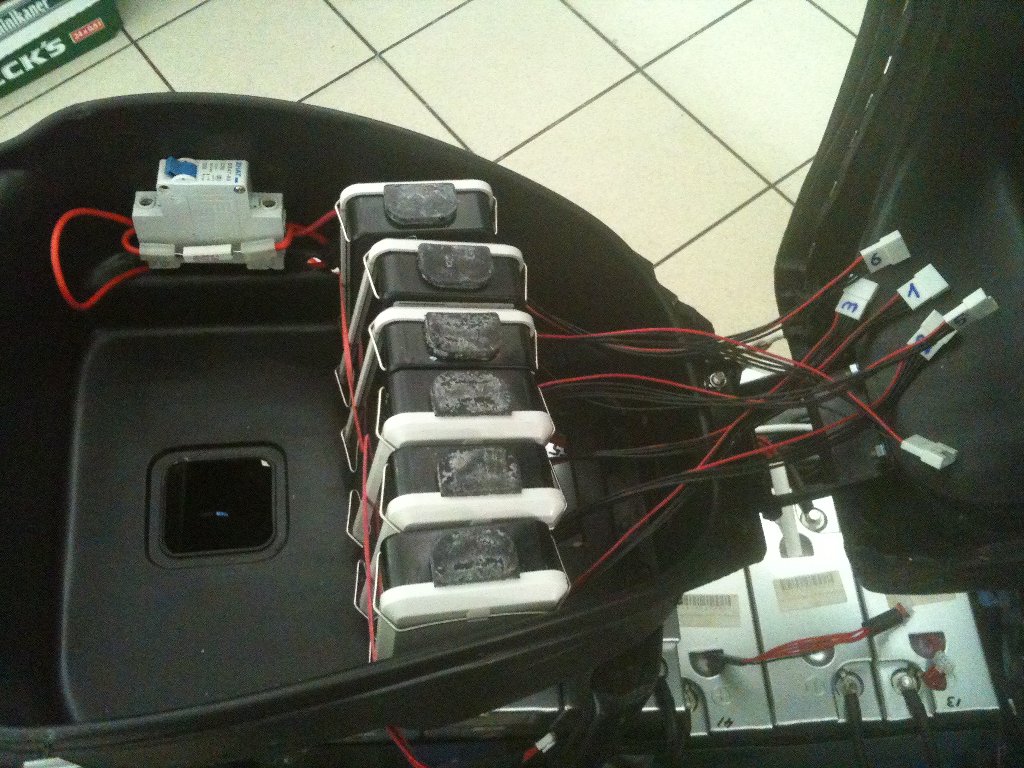

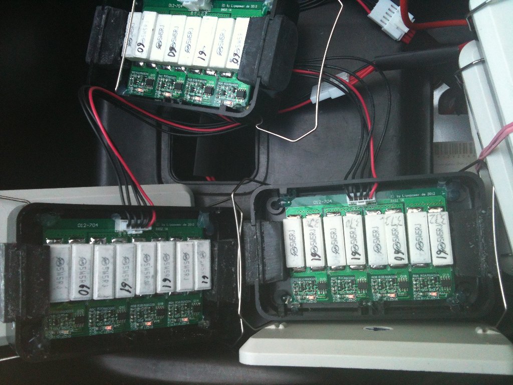

Da ja Alle hier so geil auf Bild oder BILD sind, mal wieder zwei Screenshots.
Die Balancer sind fertig mit ihrem neuen Gehäuse. Alle sechs Boards wasserdicht und steckbar für unisex.
Man könnte sie auch wahlweise zum Gebrauch an anderen Akkus verwenden. Es sollte aber dann ein PQ-Stifteil
an den anderen Akkus montiert sein. Die Boards wurden mittels Heiskleber fixiert.
Der Platz im Helmfach hat jetzt nur eine zeitweise Verwendung dort gefunden.
Aus Platzgründen wurden sie gestapelt. Für evtl. Einzelmessung müssen die Spangen nur geöffnet werden.
Für die ersten Ladungen ein oder zwei Kontrollen und dann vielleicht alle paar Monate mal wieder.
Für die Einzelzellenprüfung habe ich mir einen PQ-Stecker mit Kabel und Lüsterklemme angefertigt.
Da muss man mit dem Multimeter nicht im Board rumstöchern sondern kann direkt nach dem Andoggen in der
Klemme messen, ohne das Board zu öffnen.

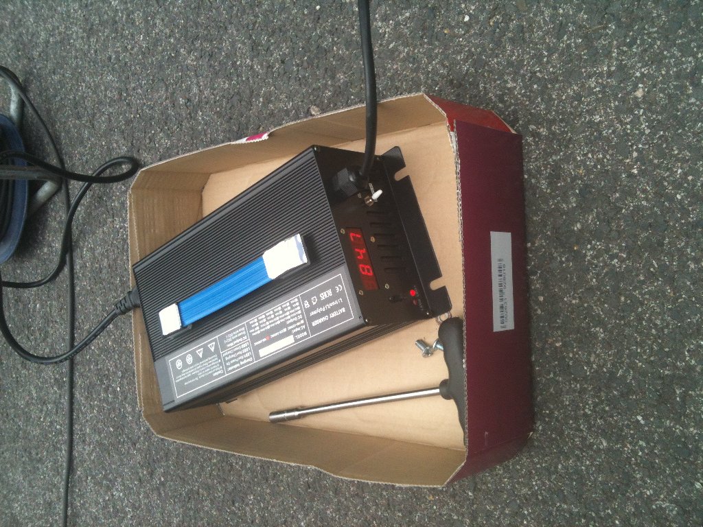

So jetzt zum neuen Lader:
http://shop.lipopower.de/LiFepo-Lader-9 ... ngang-230V
Die erste Teilladung hat geklappt. Alle Anschlüsse waren korrekt ausgeführt. Jedoch die Handhabung des
Laders ist noch etwas verwirrend.
Bei Ladung mit 8A geht er hoch bis 84,7Volt, bei 24 Zellen haben wir dann 3,53Volt / Zelle.
Also noch keine Spannung um die Balancer in Action zu sehen.
So weit so gut, jetzt hat er noch diesen Umschalter in weis auf 87,6 Volt , bei 24 Zellen wären das dann 3,65Volt / Zelle.
Hier ist dann Futter für die Balancer.
Die Bedienungsanleitung ist sehr dürftig und Nichtssagend.
Kann man im Ladebetrieb umschalten oder sollte der Ladebetrieb beendet und dann wieder neu gestartet werden?
Laut Homepage "Umschalten mit niedrigeren Ladestrom!"
Der linke kleine Raster könnte Umschalter Spannung/Strom sein.
LED1 und LED2 ? Ein Verwirrspiel.
Hat jemand solch einen Lader in Betrieb? oder Erfahrung damit?
Nch der Elmoto_Erfahrung habe ich die erste 87,6Volt Ladung im Freien getätigt, mit Schutzbrille und Fernzündung.
Ging Alles gut.
Ging Alles gut.

Das ist der King-Pan, den ich in der 48V-Ausführung für Silberlöckcken gekauft habe. Mächtig lauter Lüfter, aber ansonsten super.
Der Schalter V A auf der linken Seite ist lediglich der Umschalter für das eingebaute Meßgerät, also einmal Anzeige der aktuellen Spannung bzw. des aktuellen Stroms.
Daran kann man recht gut die Ladephasen nachvollziehen, anfangs steigt bei konstanter Stromstärke die Spannung bis auf einen Schwellwert, dann geht es bei konstanter Spannung und fallender Stromstärke weiter. Bei einer Stromstärke von ca.1A erfolgt die Abschaltung.
Der weiße Schalter scheint ein nachträglicher Umbau zu sein. Wenn ich es recht verstehe: sollten vereinzelt Balancer anspringen, dann kann der Pack unbalanciert sein. In dem Fall wird der Ladestrom auf 0.8A reduziert (ggf. bei leichter Anhebung der Spannung), also weniger, als die Balancer verbraten können. Wenn dann in dieser Stellung lange genug geladen wird, dann erreichen alle Zellen die knapp 3.65V, sind also definitiv geladen.
Zum regelmäßigen Laden kann man die Standardeinstellung verwenden. Alle paar Wochen macht man dann eine "Wartungsladung" mit den 0.8A, das hält die Zellen beieinander.

Okay, ausführlich und verständlich erklärt. Besser als jede Bedienungsanleitung.
Bei 84,8 Volt reduziert sich die Ladespannung bis auf 0,00A. LED 1 bleibt auf rot.
Alle Zellen theoretisch mit 3,533333 Volt geladen. Keine merkliche Abschaltung und keine grüne LED
Umschalten des weißen Hebels auf 0,8A erhöht die Spannung auf 87,6 Volt bei 0,8A
Hierbei fangen die roten LEDs unterschiedlich das Leuchten an und die Fingerkuppen-Probe
ist positiv. Die Lastwidderstände werden sehr hot! Ein Betrieb der Balancer im geschlossenen Behältnis

Die verbauten Balancer-Boards haben einen Schwellenwert von 3,60 +- 0,01. LED 2 bleibt auf Rosa.
Hab dann trotzdem abgeschalten weil mir die Balancer zu warm wurden!!!!!
Sie blinken nicht sondern brennen dann Dauer. Erst 1 dann 2 dann 3 dann 4. Dabei wird es richtig warm in der Dose.
Heiskleber ist da nicht gerade 1. Wahl.
Die linke Zelle des mittleren Boards leuchtet noch nicht, aber gleich!
bei diesem Wetter nicht möglich. Daher die Frage ob die gewählten 3,65 Volt / Zelle nicht zu hoch sind?
