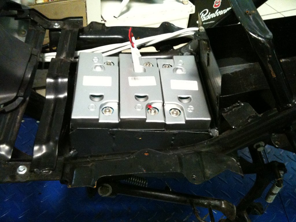

Der unterste Korb, der Bordsteinkiller wird vielleicht dieses Wochenende fertig. Er soll dann 3 Akkus enthalten und nicht mehr
zwei Akkus, etwas höher gesetzt um ca. 4cm und parallel zum Trittbrett. Der obere Korb bekommt dann auch 3 Akkus statt 4.
Da bleibt dann noch Platz für die Balancer im oberen Akku-Kasten und unter dem Sitz für Ladegerät oder Six-Pack. :lol:
Spricht etwas dagegen diese Lösung anzustreben? Ich hätte sonst beide Batt-Körbe um ca. 1cm in der Länge verlängern müssen. :idea:

Der Korb Ist fertig. Wenn die Balancer fertig sind werde ich versuchen vielleicht 3 über den Mitteltunnel- Fußteil
zu montieren oder mittels Verlängerung 5-poliger PQ-Buchse in den oberen Batteriekasten oder Helmfach zu legen.
Ebenso möchte ich den Crazy.... mehr in Richtung Motor bringen. Also von Rechts nach Links um dadurch kürzere
Motorphasen zu haben. Sollte eigentlich machbar sein. Auch muss ich den 12V WR aus dem Nass-Bereich bekommen.
Beim Zokkes sitzt er vor der Lenkstange und nicht am hinteren Akku-Kasten. :?:
[img]
Neuer vorderer Akku-Kasten für 3LiFePo-Blöcke
4 cm höher als Original
[/img]

Das sind mir die richtigen Bastler - mit 1.4KWh herumspielen und dabei eine Kiste Paderborner in Reichweite :mrgreen:
Aber der Akkukasten sieht schon mal schick aus!

Der Kasten ist leer, aber der Roller ist immer noch nicht fertig. :evil:
Bin gerade bei der Verkabelung der 72V Akkus mit 6mm Kupferkabel.
