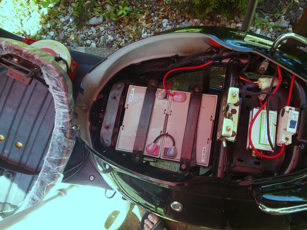

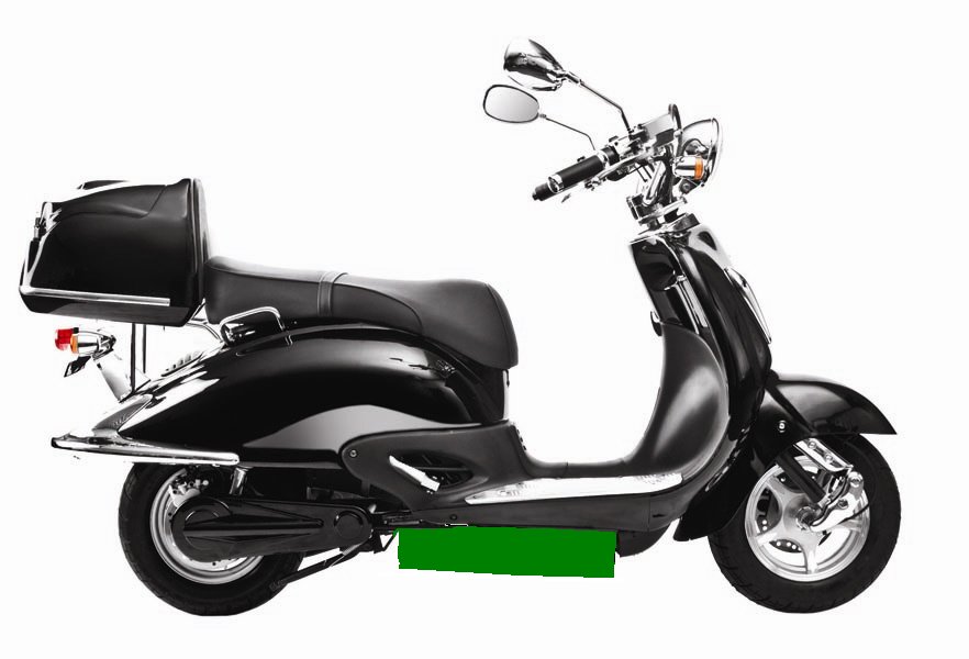

Ich brauche also jetzt für meinen Plan:
2 Matten (3 Akkus sind unterm Trittbrett, und 2 sind im Korpus = 5 AGM Bleiklötze)
Alu Blech (prima Idee!) hab ich auch noch wo rum liegen, oder ist organisierbar.
Isomatte (Heizkörper Styropor mit Silber) auch massig vorhanden
im Korpus kann man noch mit weiteren Styroporblöcke arbeiten, und die Akkus damit einpacken.
(vlt. Verpackungs-Styropor in Tüten und außen rum packen, das isoliert gigantisch)
Wenn es unterm Trittbrett nicht ausreicht, klebt man da auch noch was außen drum rum herum
Untere und obere "Bank" wird unabhängig in der Temperatur geregelt werden, sollte bei Akku Spezifischen 21°C gehalten werden.
Die Regelung schaltet sich beim Überschreiten der Temperatur aus und im Sommer ist die dann eh nicht notwendig.
Ich sollte den Bock dann nicht in der Sonne parken :D
Ein Netzteil mit 14 Volt und 10 Ampere sollte reichen,
14 Volt als Kompromiß für die Ladespannung und Umax für die Matten
35 Watt pro Matte = 70 Watt Spitze = 6 Ampere
(bei 50% Schaltung dann entsprechend weniger)
und die restlichen 4 Ampere sollten für die Ladung ausreichen (bspw. 26Ah = max. 3 Ampere + Eigenverbrauch Laderegler)
Die Heizung wird auch nicht dauerhaft auf 100% laufen und sich einpendeln.
Ich habe da auch schon so meine Vorstellungen der Verschaltung.
Gleichzeitig laden und Heizen funktioniert nur bedingt, bzw ist nicht kontrollierbar.
Es braucht ein "12 Volt Ladegerät" für den Heizungs-Akku
Bei eingestecktem Ladegerät wäre das Ladegerät mit dem Akku direkt verbunden und die Heizmatten von der Batterie abgetrennt und vor das Ladegerät an das Netzteil ...
Zwei Dioden und zwei Relais...
In die Zuleitung zu den Heizmatten kommt noch die jeweilige Temperaturkontrolle (auch "Hühnerfutter" und je ein Relais)

Die zwei im Korpus liegenden Akkus:
Ein geklautes Bild des neueren Rollers, der Batteriekasten Grün eingezeichnet
