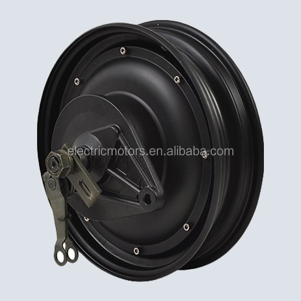

Auch der eine Motor von Aliexpress hat scheiben bremse hinten, ich habe Trommelbremse.

wenn Du die Version mit Trommelbremse hast, müsste das die schwächere Motorisierung sein. 48 Vollt passt dazu. Mit 60Volt und 3.000Watt wäre eine da aus meiner Sicht eine Scheibenbremse am Motor.

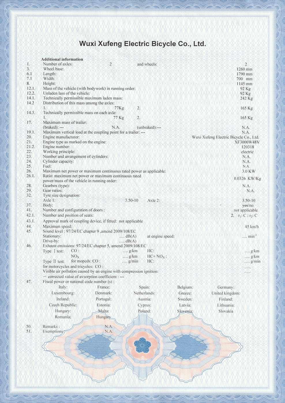

Also in den Papieren steht 3000 Watt 48V, siehe Anhang.

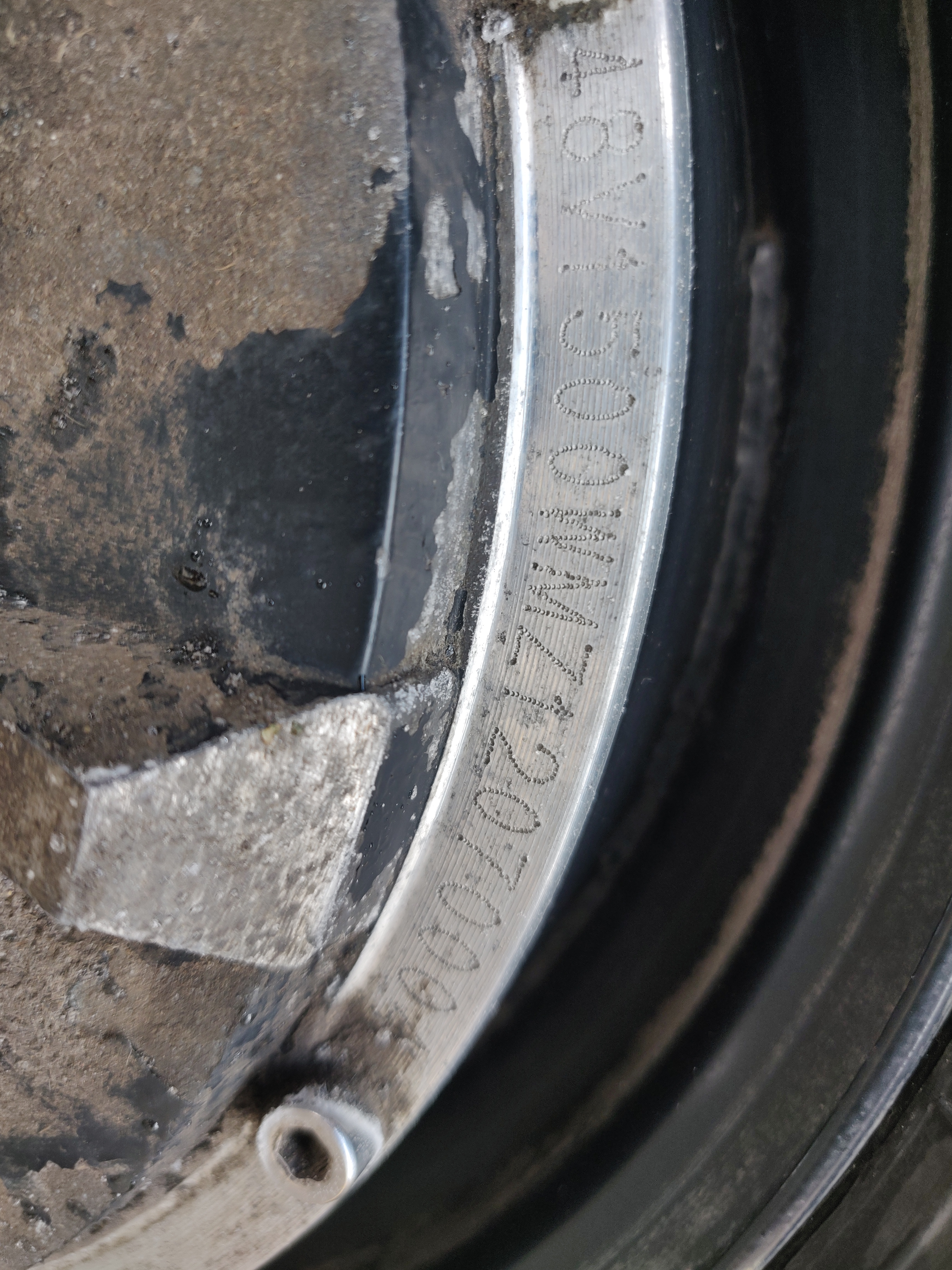

Und auf dem Motor stehet, XF3000W48V120318
Also eine 38% Steigung geht der ohne Probleme hoch. :mrgreen:

OK, eine 48Volt-Version sogar von QS mit Trommelbremse und trotzdem 3.000 Watt-Motor. Auch wieder was gelernt.
Es scheit aber dann ein zu schwacher Controller drin zu sein, um tatsächliche 3.000Watt auch zu aktivieren.
Allerdings wird mit dem 35A-Controller wenigstens genug Drehmoment am Steilhang erzeugt.

Ich habe ja 2 von den 48 V 1500Watt mit Scheibe in 2 Rollern. Der Blei lief voll mit Extraakku bei 58 Volt, der Lithium hat 20 S und liegt bei 67 Volt und bei voller Last am Berg bei 73 A. Am Bleiroller hatte ich kein Coulometer, aber bei Tacho fast 60 hat er überdreht und geruckelt. Gerade gesehen, da steht nur 1500 W drauf.
