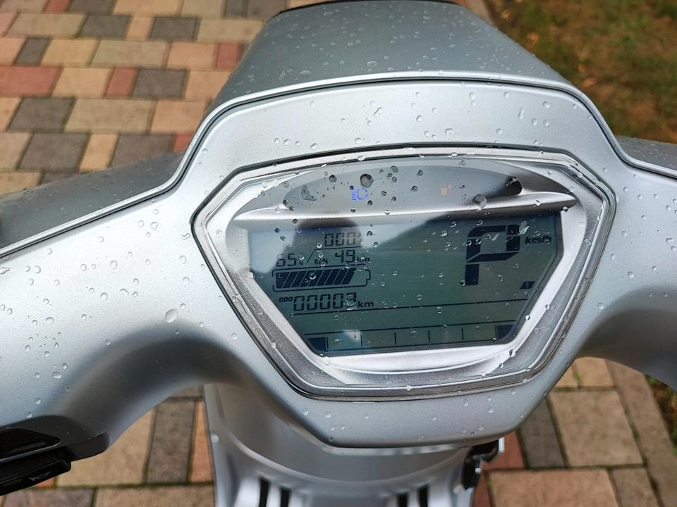

ps. ach ja, so sieht das Display aus (Anhang) - wohlmöglich hängt da ja alles dran/mit zusammen. vlt sagt das jemandem was?

Dieser Trixi-Roller (seltenes Stück) wird in seinem Bauch den üblichen China-Standard haben (vermutlich fixierter Lingbo-Controller). Akkugröße wie beim Tinbot F10, wo Du mal zu Reichweiteerfahrungen recherchieren könntest. Beim Basteltrieb wären sicher Grenzen gesetzt, wenn man den Motorcontroller nicht umrüstet. Einen Wechselakku mit integrietem BMS wird er drinnen haben, den mann hoffentlich in den kommenden Jahren nicht öffnen muss.
