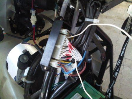

Blinker, Hupe und Licht ist alles in der linken Griffeinheit. Anfangs hatte ich die Cockpiteinheit abgebaut, Achtung die Nasen brechen leicht ab - den Schlitzschraubenzieher seitlich ansetzen und die Nasen etwas wegdrücken - dann die beiden Kreuzschlitzschrauben für die Blinkereinheit gelöst und die Kontake mit einem Fön getrocknet. Anfangs brachte es sogar den gewünschten Erfolg war aber nicht von Dauer. Blinker-, Hupe- und Lichtshalter arbeiten nicht mit 12V sondern es wird alles über ein Power Control Board unter der Zwischenplatte unterm Sitz mit ein paar mA gesteuert.
In einem Wochenendprojekt habe ich die beiden Kunststoffabdeckungen - Achtung die schräge zuerst, dann die waagerechte - entfernt. Links von der Lenksäule gibt es noch ein Kabelsortierstecker von dort führt das Kabel - in einem Schlauch - auf einen Steckplatz im Power Control Board und dieser war leicht feucht. Als ich diesen abgesteckt hatte und er nach unten bummelte lief sogar ein bißchen Wasser 'raus. Alles übers Wochenende getrocknet ( in der Wanne unter dem Power Control Board, daneben der andere schwarze Kasten ist der Controller, war eine kleine Pfütze).
Das Wasser konnte eigentlich nur oben neben der Lenksäule in den Schlauch für das Kabel ( Linke Griffeinheit zum Power Control Board) eingedrungen sein. Habe den Schlauch oben am Kabelsortierstecker stramm mit Isolierband umwickelt, so daß dort kein Wasser mehr eindringen Kann.
Vor Beginn dieser Arbeiten habe ich den Batteriepack mit dem Andersonstecker (unter der Zwischenplatte) von der Elektric getrennt. Das Zuschalten sollte wohl über einen 1 kOhm 10W Widerstand erfolgen, um die Kondensatoren des Controllers nicht zu schädigen. Anfangs hatte ich auch die Griffeinheit, Power Control Board in Verdacht - es war definitiv die Feuchtigkeit. Sollte dein E-Max noch in der Gewährleistung sein, lasse die Arbeiten von deinem Händler machen. Gegebenenfalls eine neue linke Griffeinheit erhält nur der Händler von MSA Weiden. MSA Weiden ist in all diesen Dingen wenig kooperativ, verweisen gern darauf, daß dein Ansprechpartner dein Händler ist. ( Als 2010 die 500er Inpektion anstand war der E-Max Händler den ich elektrisch erreichen konnte 4 Wochen in Urlaub und er hatte danach viel zu tun ( keine Lust die 500er Inspektion, die dann schon fast eine 1000er gewesen wäre zu machen) War wohl so nach dem Motto: Roller nicht bei mir gekauft, keine Garantiearbeiten).

Beiträge: 6516
Re: E-Max (90 S) Probleme/Problemchen
Beitrag von Peter51 »
Hab' noch ein passendes Bild gefunden:
Idealist
Beitrag von Idealist »
Danke für das Bild!
Ja, der Tacho scheint rein elektronisch zu funktionieren. Ich finde kein Kabel dafür, weder am Vorder- noch am Hinterrad. Wie bekommt der Tacho denn die Drehzahl gemeldet? Von den Hall-Sensoren des Motors?
