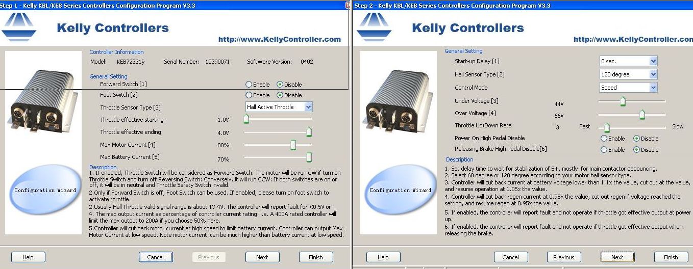

Im "Kelly KEB Controllers Configuration Programm" muß der Hallsensor Typ eingestellt werden.
Zur Auswahl stehen 60 degree oder 120 degree.Welchen Wert muß ich nehmen?
Habe da noch eine Frage:

- Beiträge: 19372
Re: Welchen Controler für e-max EP-1500
Korrekt! 6 Spulen haben nur die Efuns, die z.B. Innoscooter vertreibt, der rest der bürstenlosen Nabenmotorenwelt ist eigentlich mit 3 Spulen und somit mit 120° Hallsensoren ausgestattet.

So es ist vollbracht .
Der Kelly ist eingebaut und angeschlossen.
Ein Setupmenü in deutsch wäre hilfreich gewesen habe es dann aber auch so hinbekommen.
Ein Kritikpunkt , wie hier im Forum schon öffters zu lesen, ist die Anfahrschwäche.
Habe deshalb den schon vorhandenen Boosttaster aktiviert. Damit gibt er etwa 80% mehr Strom raus. Das ist beim Anfahren immer noch weniger als der originale Controler welcher vom Stand weg 40 A gemacht hat . ( diesen Strom bringt der Kelly erst bei ca 10 km/h)
Der Boost ist nur solange vorhanden wie der Taster gedrückt wird.
Die Regeneration habe ich auf das Bremslicht programmiert damit der volle Weg am Gasgriff für die Gasdosierung erhalten bleibt.
Dafür war ein Relais nötig da der Kelly kein 12V Eingang für die Verarbeitung des Bremslichtes hat.
Ansonsten bin ich mit dem Gerät zufrieden.
