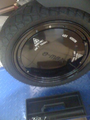

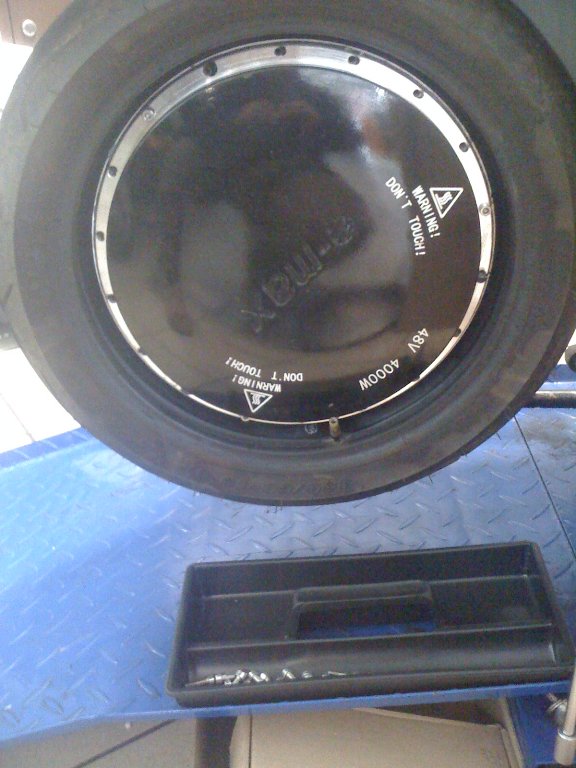

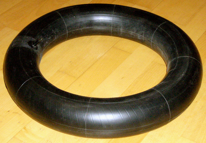

der E-Max 90S hat eine Einarmschwinge. Insofern ist ein Reifenwechsel einfach zu erledigen. Der E-Max-Reifen hat auch einen Schlauch. Einfach Luft ablassen, alle Schrauben vom Felgenhorn lösen bis auf die 4 tiefliegenden, welche den Motor zusammen halten! und schon kannst Du das Felgehorn, Reifen abnehmen. Den Schlauch nur entfernen, wenn Du Schlauch und Ventil auch wechseln willst. Mit neuem Reifen das Hinterrad im aufgebockten Zustand mit 50..60km/h im Stand laufen lassen. Sollte die Unwucht zu stark sein mit Klebegewichten gegenüber vom Ventil auswuchten und nochmal Hinterrad zur Probe drehen lassen. Gegebenenfalls diesen Versuch nochmal wiederholen; diese Methode heißt wohl try and error....

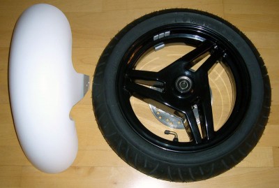

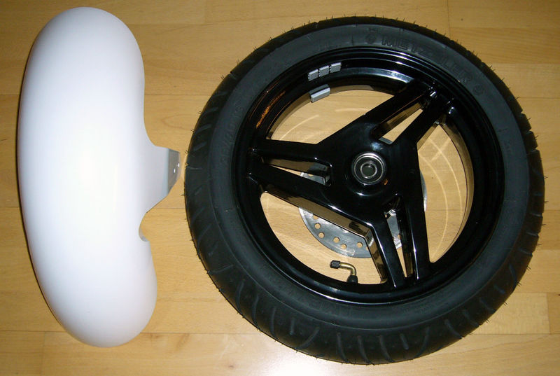

Bilder vom statisch gewuchteten 13" Vorderrad sowie Schlauch stelle ich Weihnachten ein. Beim Vorderrad gibt es doch  zwischem einem Elektro- und Benzinroller wohl keinen Unterschied: Bremsklötze ausbauen und Steckachse ziehen und schon hält man das Vorderrad in Händen. Leider ist ein E-Max 90S kopflastig und wiegt auch 151kg. Gegebenenfalls unten die Verkleidung (Wanne) abbauen und den Batteriekasten mit einem Wagenheber abstützen...

anbei das Foto vom statisch gewuchteten Vorderrad sowie das Foto vom Hinterradschlauch. Frohe Weihnachten.
