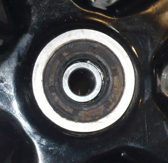

Konkret habe ich bei meinem e-max 110S (2009) das Problem, dass bei der vorderen Scheibenbremse einer der Bremsbackenkolben (Zylinder?) klemmt :shock:. Gibt es neben einer Beschreibung, wie man Vorderrad- und Hinterradbremse auseinandernimmt (ohne den Zugang zum Ölschlauch zu öffnen), um sie saubermachen und schmieren zu können, sowas wie ein Daten-PDF, wo die ganzen Teile schematisch dargestellt sind?
Zudem wäre ich für Tipps dankbar, wie ich bei der vorderen Scheibenbremse die Simmerringe...
herausbekomme, ohne sie kaputt zumachen und außerdem, ob jemand die Typenbezeichnung für die Kugellager weiß. Die müßten wohl auch ersetzt werden. In einem Forumsbeitrag schlägt Peter51 vor, das Lagerentfernen von einer Werkstatt machen zu lassen. So doof das auch klingt, finanziell ist mir das z.Zt. schlicht nicht möglich :oops:. Weswegen ich für ein paar Tipps zum Lagerentfernen dankbar wäre (ich dachte daran, das mit einer Stahlstange und Hammer vorsichtig zu versuchen...).
Dann hab ich noch das Problem, dass das Vorderrad nicht mehr so leicht läuft, wenn ich bei der Achse die Mutter so anziehe, dass sie sich nicht löst (ob die Stahlhülsen dann irgendwie auf die Lager drücken?!). Für alle Fälle hab ich bei eBay eine entsprechende Sicherheitsmutter bestellt...

Rillenkugellager 6301 2RS 12x37x12
ich hab bei mir Marken - Kugellager FAG, SKF eingebaut, die Wellendichtringe sollte man aber auch gleich mitwechseln.
Den Tipp hat ich ja auch schon gegeben.
Größe 20x37x7 BASL
Besorge dir diese Teile. Den Bremsattel kann man mit dem Bremssattelhalter am Gabelholm abschrauben und lösen. Der Bremsschlauch kann dran bleiben. Nach entfernen der Achse hast du dann das Vorderrad in der Hand. Links und rechts sind unterschiedlich lange Hülsen - am besten du schreibst L und R drauf. Die Lagerinnenringe werden in der Felge durch eine lange Hülse auch Distanz gehalten. Mit einer Stange, Dorn sollte sich das Lager von innen nach außen austreiben lassen........
Bremsen sind sicherheitsrelevante Dinge, vielleicht kannst du den klemmenden Bremskolben wieder gangbar machen? Oder vielleichtdoch besser zum Händler?
Mehr Tipps kann ich dir leider nicht geben.....

Das Ausbauen vom Rad und das Abschrauben der Bremse (vom Federbein) ist ja einfach. Und die unterschiedlich langen Hülsen kann man eigentlich gar nicht falsch einbauen, da sonst die Bremsscheibe nicht zwischen die Bremsbacken paßt :).
Bis ich die Lager vom Vorderrad ausgetauscht habe (eine Weile werden sie es wohl noch tun), hab ich anstatt der 'normalen' M12x1.25-Feingewindemutter eine M12x1.25-Sicherheitsmutter genommen und die nur so stark angezogen, dass sich das Vorderrad viel leichter als vorher dreht (wenn ich die Achsmutter fest zudrehe, dann bremst das Vorderrad ziemlich...). Bekommt man die Wellendichtringe eigentlich auch von den Kugellagerherstellern?

b) 2 Schlitzschrauben lösen (nicht komplett herausschrauben)
Es sind nur 10mm lange Stopfen. Diese ganz herausschrauben. Da unter sind die Bremsbelag-Haltebolzen (Innensechskannt) auch diesen ganz herausschrauben, dann kommen die Bremsbeläge frei.
e) Bremszylinder herausziehen
Ich denke, es ist besser den/die Bremskolben nicht ganz herauszuziehen. Soweit wie möglich herausziehen und den Mantel des Bremszylinders von Rost befreien - meiner Meinung nach eine Arbeit für eine Zweiradwerkstatt.
