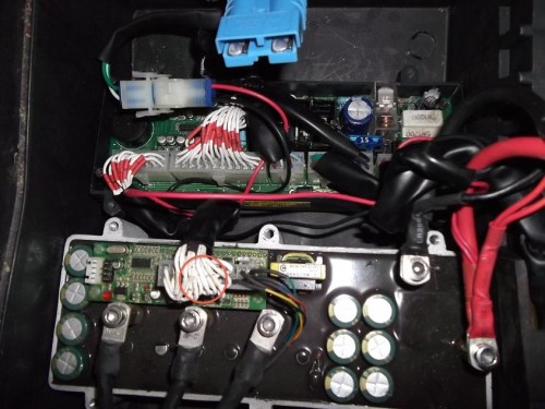

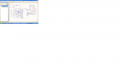

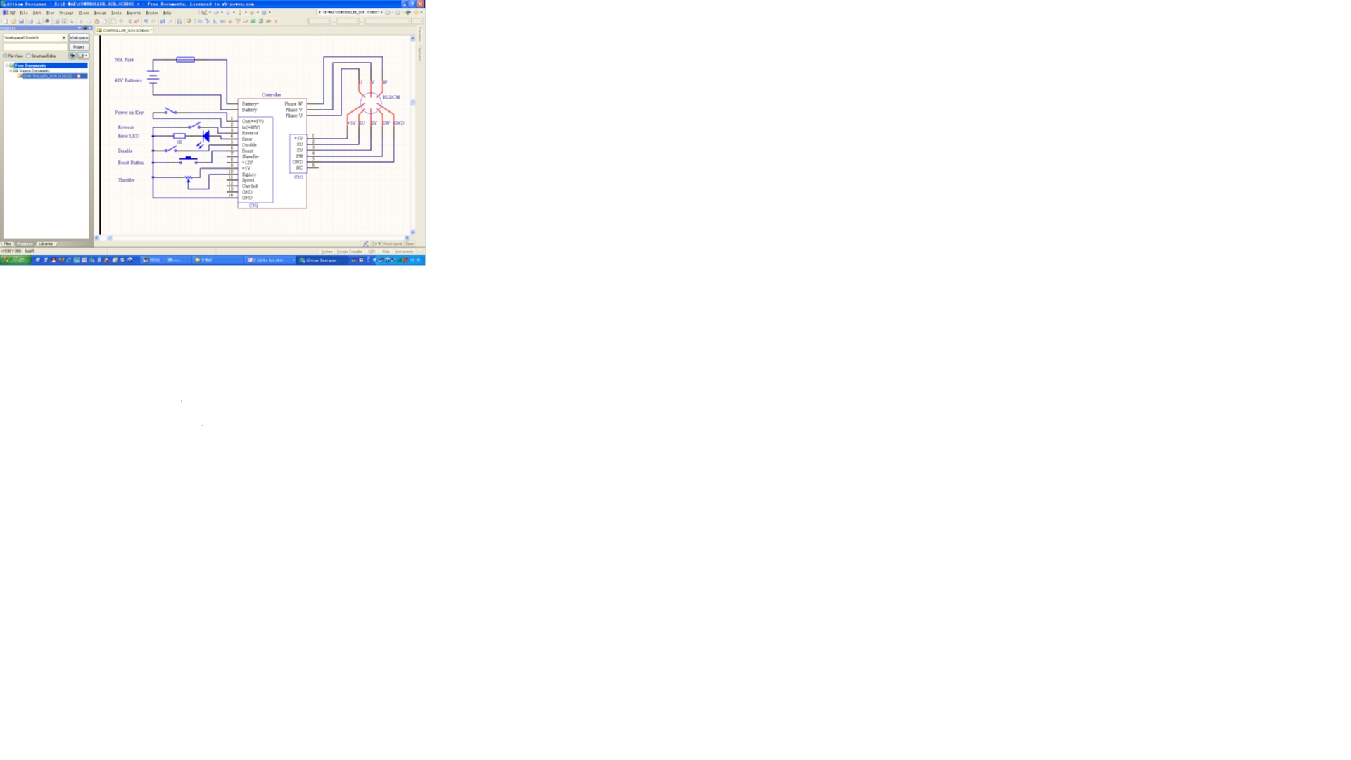

Was ich nicht verstehe ist das error Signal dort sind 4,8 V aber ich sehe keine LED leuchten wo könnte die sein?
Das Antriebsrad dreht sich immer nur sehr kurz wenn man Gas gibt bei wenig Gas auch ein paar sekunden aber nur sehr Langsam?
Batteriespannung 50,8V aus dem Display!
Controllerbox.pdf
