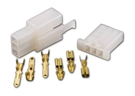

wenn nur der Anschluss (also offenbar der Stecker) gebrochen ist, kann man i. d. R. die Kontakt-Pins in ein neues Stecker-/Buchsen-Gehäuse einstecken, wenn man sie aus dem defelten gelöst hat.
Die frage ist aber ersteinmal weche Steckerform es ist?
Typ-A: (Japan-Stecker) entweder ein Dreifach-Stecker oder ggf. auch zwei bei zusätzlichem Schalter:
Typ-B wäre der dazugehörige Gegenstecker:
Also der mit der langen Zunge, die einrastet:
TYP-C:
TYP-D-NIU M:
TYP-E: Superseal:
Oder ggf. noch eine andere Form?

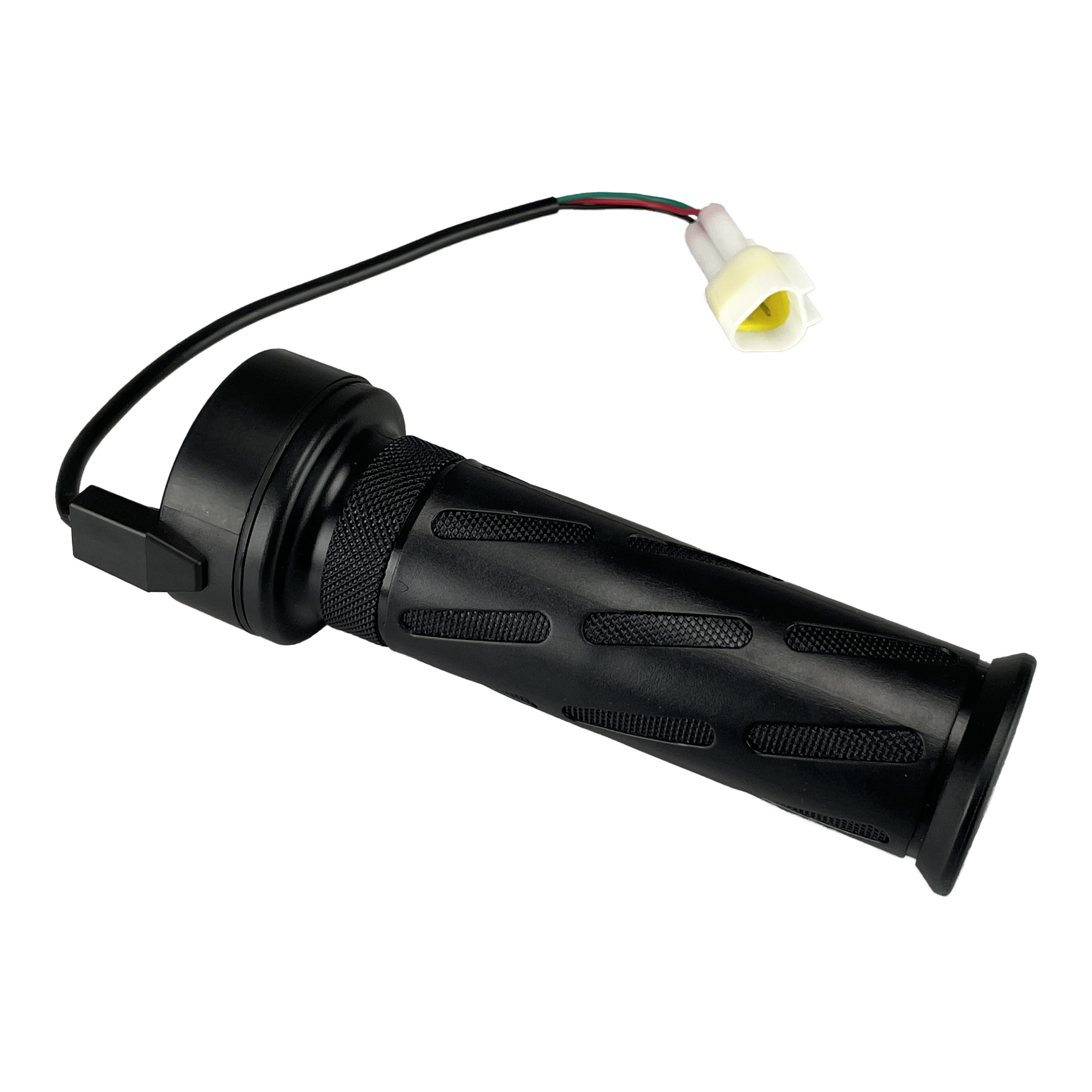

Ich hab mich ein bisschen blöd ausgedrückt, bei mir ist der Anschluss am Griff kaputt.
Also ich brauche einen neuen Griff.
Geht da sowas ?
Ich habe das hier gerade auf AliExpress gefunden: 15,99€ | eBike Gas WUXING 20X Full Twist Gas Rechts Hand 12V-72V 3pin SM Wasserdichter Steckverbinder
https://a.aliexpress.com/_EJ0Z6Ue
Geht da sowas ?

Der Gasgriff am E-Max hat nur drei Adern.
Er braucht also erstmal einen Gasgriff mit nur drei Adern.... mit einem 4-Pin-Mini-Fit Jr. Stecker (ein Pin ist unbelegt).
Kannst auch einen von einem alten PC-Netzteil abschneiden und dann an das Kabel vom Gasgriff anlöten.
