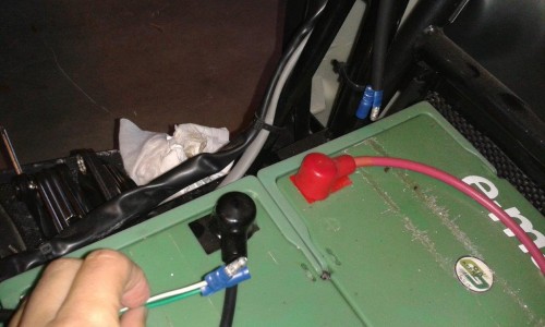

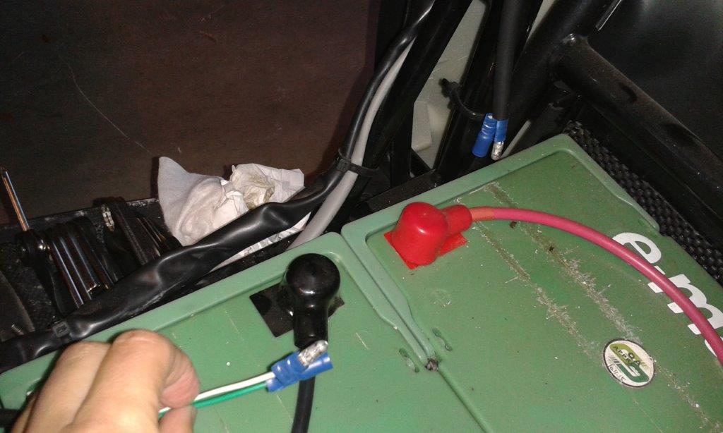

hab nun die Kabel zum Seitenständer welche ja nicht von mir getrennt wurden in allen Varianten verbunden und es geht nichts außer dass sich die orange LED heller leuchtet und dann in der Anzeige " Roller abgeschaltet" steht.
Wann ich dann die Kabel wieder trenne ist leuchtet die LED wieder schwach und es dreht sich nix.
Im Bild zu sehen Kabel links kommt vom Seitenständer und Kabel rechts was runter hängt geht zum Stecker.
