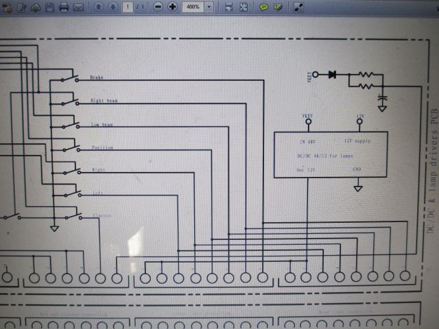

@STW: Bisher hat es mir nicht danach ausgeschaut, dass es etwas mit dem Bremslicht zu tun haben kann. Ärgerlicherweise konnte ich bisher noch kein Schema erkennen wodurch das Problem getriggert wird (abgesehen davon, dass es halt bei Nutzung des Abblendlichts geschieht und somit irgendwas mit einer zu hohen [?] Last über 12 Volt zu tun hat - bei Standlicht tritt das Problem ja nicht auf). Wenn Jemand mir privat helfen möchte, bin ich für eine PM dankbar.

Die MSU vom E-Max 2008 bis 2010 gibt es 3 Versionen. Die E-Mäxe 2011 bis2912 mit Sevcon Controller haben eine MSU mit deutlich weniger Anschlüssen.
Hier gibt es 2 Versonen. In der MSU gibt es 1 oder 2 Sicherungen fürs Licht.
