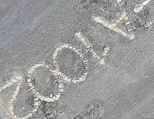

Re: keine Motornummer auffindbar
Sieht weder nach Schlagzahl noch nach Stanzen aus. Eher als ob eine Elektrode oder Laser drüber gehüpft wurde.IMG_20220919_084943m.jpg[/attachment][/img]
Foto von dem nummernlosen Motor werd ich morgen liefern.

- Beiträge: 6516
Die Zahlen sind sicher mit einem Laser eingraviert worden. Meine acht E-Mäxe haben alle eine Fahrgestellnummer sowie eine Motornummer
