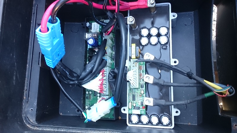

Unterm Sitz ist eine Zwischenplatte, die einmal abschrauben. Darunter sind 2 schwarze Kästen MSU (Mangementsystemunit) und Controller. Den Deckel vom Controller (gehen 3 dicke Kabel vom Motor rein sowie 5 dünne von den Hallsensoren)
Bei Zündung AUS den Stecker von den Hallsensoren im Controller ziehen (auf die Rastung drücken und ziehen) Stecker/Buchsen Kabel vom Hallsensorenstecker prüfen und wieder aufstecken. Vieleicht hast Du ja Glück.
(In Deutschland kostet ein 45er Controller ca. 850,- Euro). Wieviel Volt hat die Batterieanzeige? Unbelastet, belastet?

Im Anhang mal ein Bild von MSU & Controller:

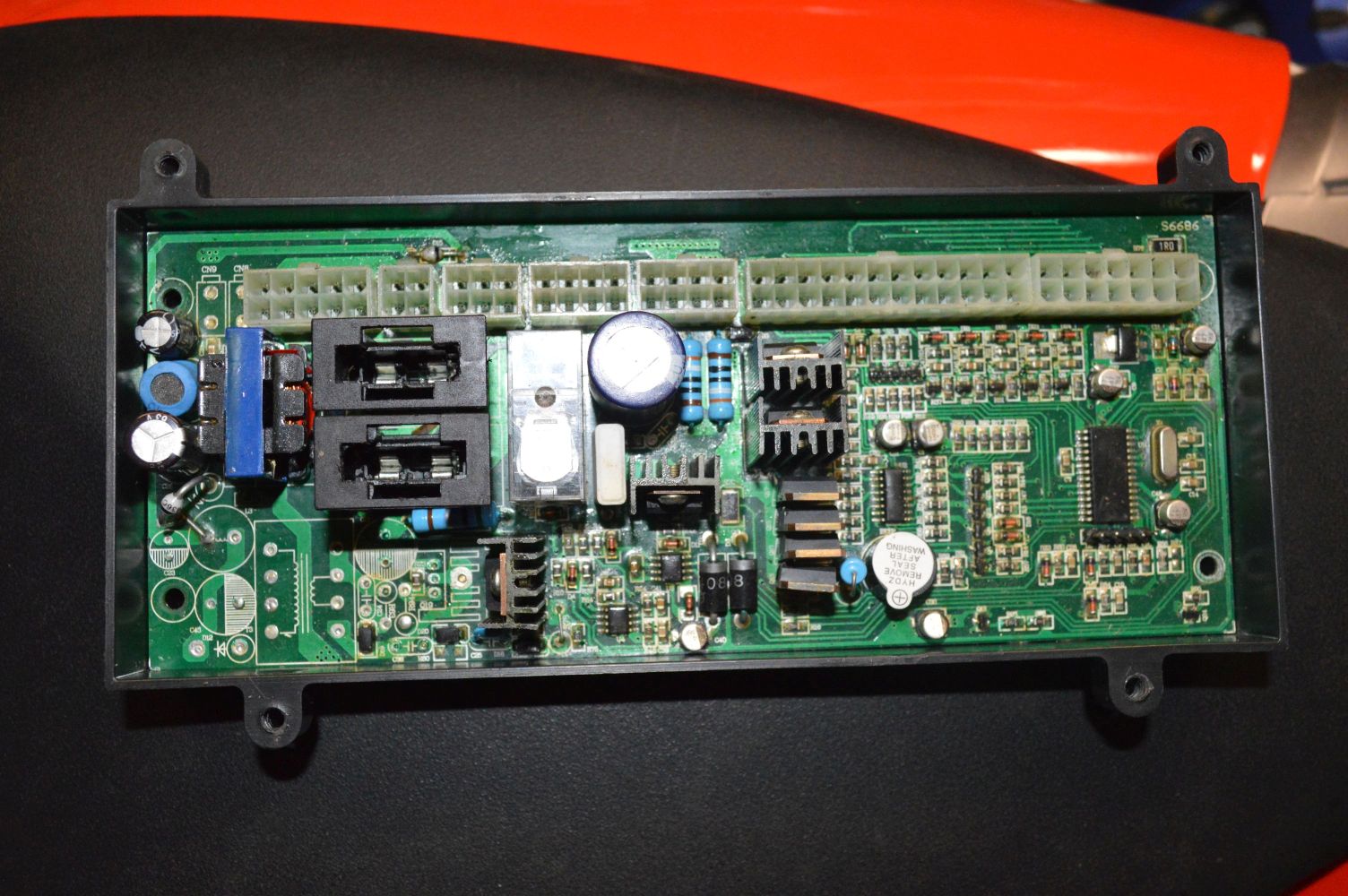

Hier mal ein Bild vom Steuergeraet. Ich habe es gerade mal in den Roller gebaut uns es funktioniert ganz hervorragend.
Wenn du es brauchst, kannst du es gern haben.

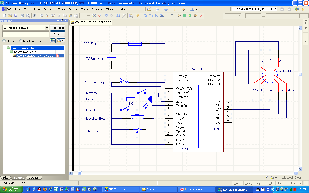

Schaltplan vom E-Max Controller 2009...2011
