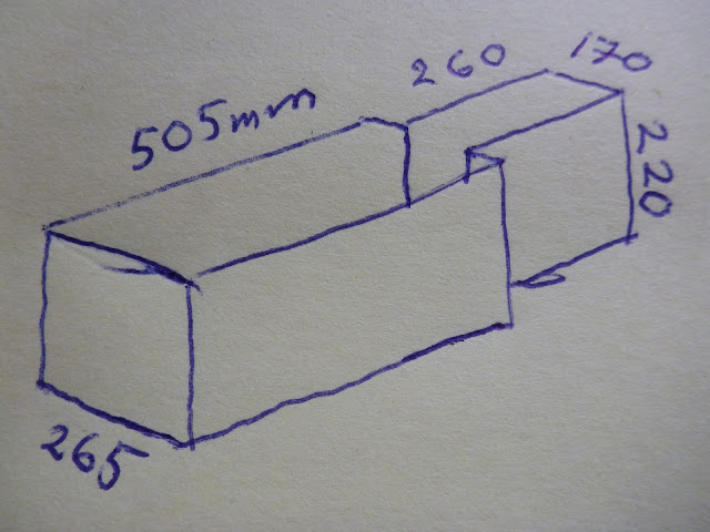

......dann mach erst einmal eine Zeichnung, wie Du die 16 Stück einbauen willst?! 245mm Höhe, deshalb wohl auch zurück gegeben.......

Ich kann da 19° Cel. draußen + Gewitter und drinnen 22°Cel. bieten. Der E-Max war heute auf dem Hamburger Fischmarkt, 20km hin und 20km zurück. Ja, auch Fisch gekauft. Gegrübelt haben ja auch schon andere, also hier die Maße vom Batteriefach:

d.h. der vordere Akku sitzt längs, die drei hinteren quer.
Nimmt man die Maße der 40Ah Original-Greensaver (L x B x H) 197 x 165 x 176 mm, wäre da also auch noch genügend Luft für die größeren Bleiakkus.
Wenn ich heute abend wieder einen einigermaßen klaren Gedanken fassen kann, überlege ich mir, wie ich da beispielsweise die
CALB SE70AHA (L x B x H) 113 x 61 x 206 mm unterbringen könnte.
Welche Balancer sollte man denn nehmen? Direkt auf die Zellen anbringbare würde ich bevorzugen, falls der Platz es zulässt.
