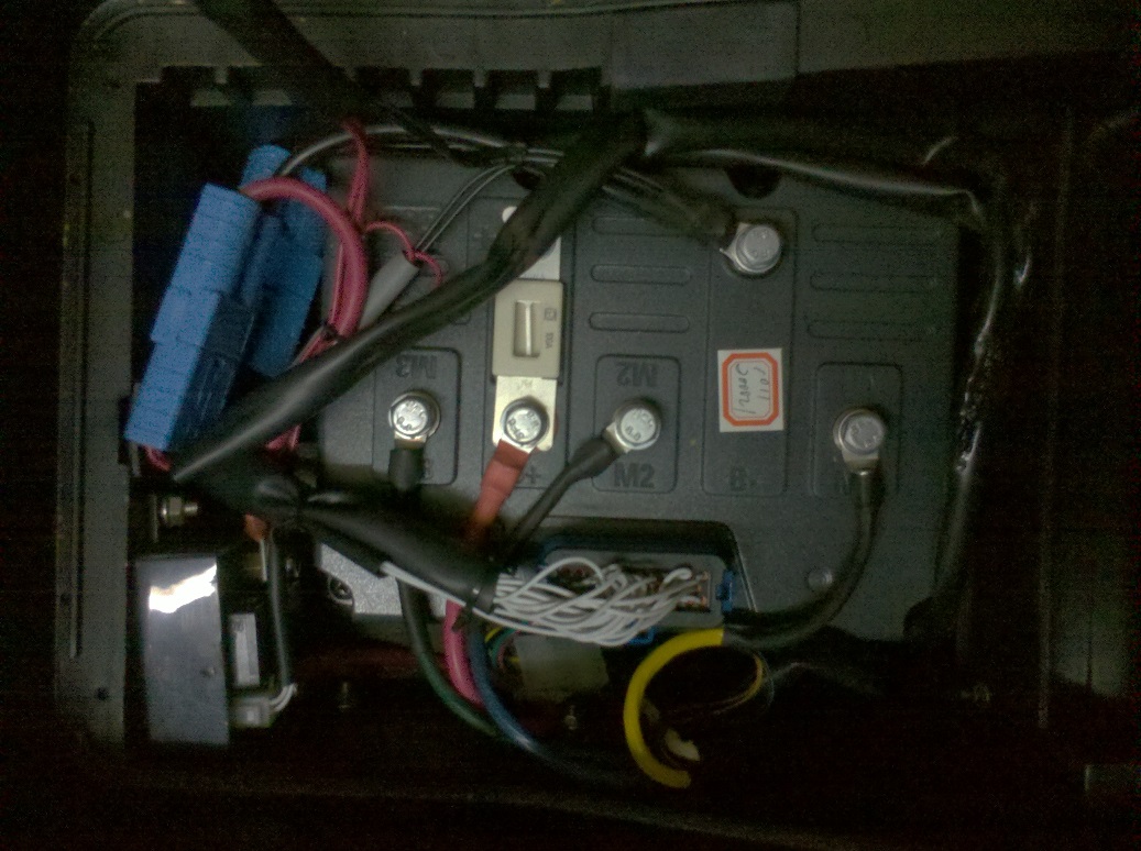

Das mit der Streifensicherung habe ich überprüft. Die scheint in Ordnung zu sein.
Wenn ich an der Ladebuchse messe zeigt der Multimeter genau 0 Volt. Die Sicherung scheint aber noch in Ordnung zu sein. Habe da ein Bild angefügt.
Jemand noch eine Idee was das Problem sein könnte?
Beiträge: 6501
Re: Emax 90s gibt "keinen Laut" mehr von sich! :-(
Beitrag von Peter51 »
Das ist die Streifensicherung vom Sevcon Controller. Auf der vorderen Batterie ist noch eine 50A Streifensicherung E-Max seitig verbaut. Eventuell liegt eine kleinere 100A Streifensicherung (ist 'mal bei einer Modellpflege geändert worden) in der roten Plusleitung von der vorderen Batterie. Mußt schon die schräge und waagerechte Batterieabdeckung abbauen und nicht zuviele Nasen abbrechen - wird eh passieren ist aber auch nicht weiter schlimm.
