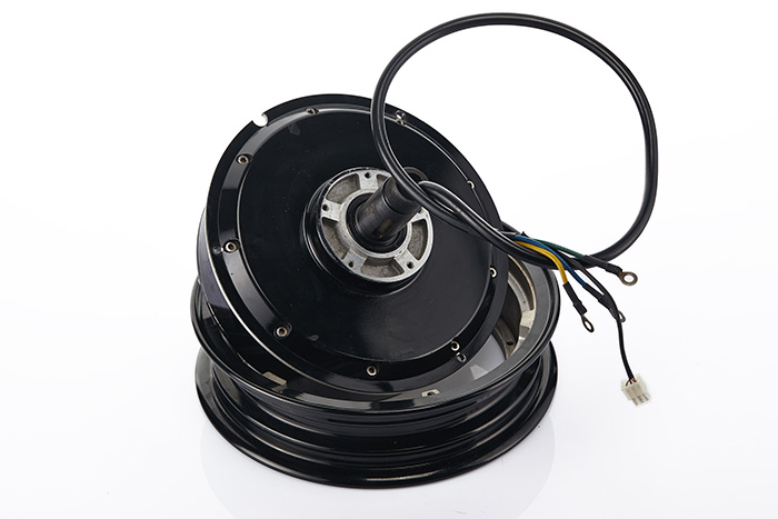

Es gibt beim 10 Zoll proud eagle Motor wohl 2 Versionen: 1. abschraubbares Felgenhorn ( Die 3 tiefliegenden Schrauben nicht lösen) und 2. abnehmbare Felge.

ja, nur beim Emax noch nicht. Bei einer Version des unu, muss für den Rad/Reifenwechsel die hintere Schwinge zerlegt werden, weil die Motorphasenstecker durch die Schwinge verlegt sind. Bei späteren Versionen wurde die Phasenkabel am Rahmen zum Controller geführt.hofbauer51 hat geschrieben: ↑Mi 19. Aug 2020, 10:47Hat schon mal einer von euch den Hinterradreifen selbst erneuert/aufgezogen ?

Wenn ich mein (Nicht-Emax-)Hinterrad ausbaue, steckt (aus Sicht der 08/15-Reifenwerkstatt) die komplette Hinterachse noch drin und Kabel hängen raus.
Beim Emax dann natürlich nur auf einer Seite. Aber trotzdem wird da manch eine Werstatt überfordert sein, obwohl selten ausgewuchtet wird.
Ist der Stator des Motors mitsamt der Achse draußen, wissen die Reifendienste mehr damit anzufangen.
Auch so Etwas erfordert ein freies Achs-Loch:https://www.der-rollenshop.de/Reifenmon ... gKHuvD_BwE
Als Selbstmonteur beim Emax könntest Du dir ggf. die trennung der Motorkalel sparen. Man braucht aber Kraft/Hilfe um die Reifenflanken vom und über das Felgenbett zu drücken und Druckluft hilft beim Aufziehen. Auswuchten machen die Werstätten bei Rollern kaum.

Ein 2009er E-Max 110S hat ein abnehmbares Felgenhorn - die 3 tieferen Schrauben nicht lösen. Der Reifen läßt sich bei eingebautem Hinterrad wechseln
 Zudem wird der 2009er einen Schlauch haben.
