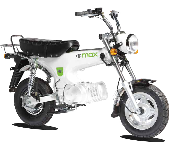

Niedlich, ein Honda-Dax-Verschnitt. Wenn eine Vollladung 38Cent kostet, dann ist bei den aktuellen Strompreisen ein Akku mit ungefähr 1.2 - 1.5 KWh verbaut. Das mag dann für die 25km reichen. Wo dann aber ein "Hauptakku" noch untergebracht werden soll, der für die 100km rund 4-6KWh haben müßte, bleibt mir schleierhaft.
Die Zuladung mit 150Kg bzw. 2 Personen deutet auf Normchinesen hin.
