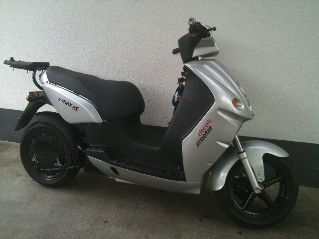

Habe meinen Fuhrpark erweitern müssen, ich konnte dem Preis und der Verarbeitung nicht widerstehen.
Ein E-Max 90S aus einer Verlosung mit aufgeblähten Akkus, nicht fahrbereit.
Ich werde mal erst einige Bilder hier reinwerfen auch zum Nachdenken.
Modell E-Max 90S Baujahr 2009

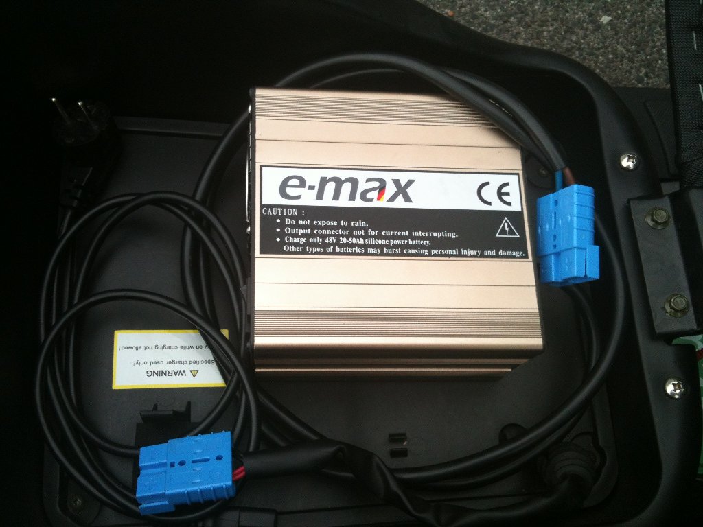

Original-Lader 48V

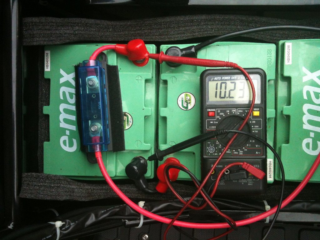

Einzellspannung 10V mit Blähungen

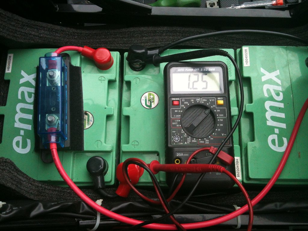

Einzellspannung mit Blähung
Als Übeltäter würde ich jetzt mal zuerst der Lader vermuten.
Wenn man genau hinschaut erkennt man die Blähung zwischen den Akkus.
Der gesammte Strang hat noch 30Volt zur Verfügung.
Wieder ein Ladegerät ohne Digitalanzeige........... :evil:

Derart verformte Bleiakkus hat mein Auge noch nicht gesehen. Wenn das von Tiefentladung kommt, dann ok, allerdings kann ich mir die chemischen/physikalischen Zusammenhänge nicht erklären.
Wenn das von Hitze als Folge von Überladung kommt, dann ist es erklärbar, z.B. Ladegerät. Oder aber, die Dinger waren derart weit unten mit Plattenschluß usw., und jemand hat mit dem Ladegerät Dauerbefeuerung gemacht und nichts anderes als Hitze mit Gasung und Verformung erzeugt.
Hilft nix, da muß das Ladegerät nochmals an die alten Akkus, kurze Probeladung mit begleitender Spannungsmessung. Sollte es aus Richtung Akkus riechen oder gasen, dann natürlich Ladevorgang abbrechen.

Also Ladegerät zeigt weniger als 30% Ladezustand an und der Lader macht eine Art Impulsladung für 20 sec. mit 59,2 Volt,
dann wieder eine Pause mit 40sec und wieder Impulsladung für 20sec. mit 59,2Volt, usw.
Dabei blinkt ab und zu die dicke grüne LED ohne Muster.
Ich werde das Morgen mal Wiederholen mit der Messung der Einzellspannungen. Eine war ja schon mausetod mit 1,25 Volt.
Maximum ders Laders sind 0,8A und 200 Watt
Nach 5 Minuten Lichtorgel ist der Ladezustand auf 85% gestiegen mit bleibender Ladespannung 59,2 Volt, die grüne LED ist am blinken
wie ein Blinker. Schätzeisen gibt die gleichen Werte ab. Ich breche trotzdem mal für Heute ab. :o

Bei 59V denkt das Ladegerät, daß die Batterien voll sind und macht die von Dir beschriebene Impulsladung. Nur bei ausgeschalteter Zündung laden. Falls Du die Batterien nochmal auf >42V (Abschaltspannung des controllers) bekommst, könntest Du auf dem Hauptständer einen Funktionstest machen, Motor dreht, Licht, Blinker usw. Die Elektrik sprengt alles was Du bisher am Vielfachmeßgerät hattest: Zusammenspiel vom PCB (Power Control Board) und Controller. Auf dem PCB ist ein MosFet der mit Pulsweitenmodulation Tastverhältnis 1:4 aus 48V die 12V macht..... Dann drücken wir 'mal die Daumen, daß nur die Greensaver, 40Ah lt. Prospekt, schlapp gemacht haben.
