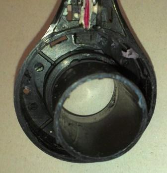

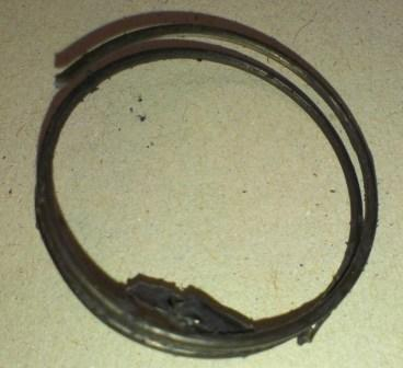

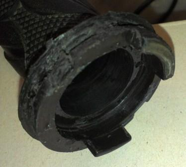

So jetzt hab ich es endlich geschafft meinen Gasgriff zu tauschen!
ist auch Zeit geworden, hat keinen Spaß mehr gemacht ohne Feder im Gasgriff rumzufahren.
Für alle die schon immer einmal wissen wollten wie so ein Griff von innen aussieht hab ich mal ein paar Bilder gemacht.

beim Auseinanderbauen geht der Stromgriff immer kaputt? Also keine Chance nur die Feder zuwechseln - wahrscheinlich würde man auch keine passende Feder bekommen? Wie schlagen sich die 4 Stück Greensaver - im Club der 5000er bist Du ja schon angekommen?
- Beiträge: 19383
Re: E-Max (90 S) Probleme/Problemchen
Ich habe meinen Wuxing Drehgriff auch nicht auseinanderbekommen und aufgehört zu probieren, bevor ich etwas permanent zerstörte...
