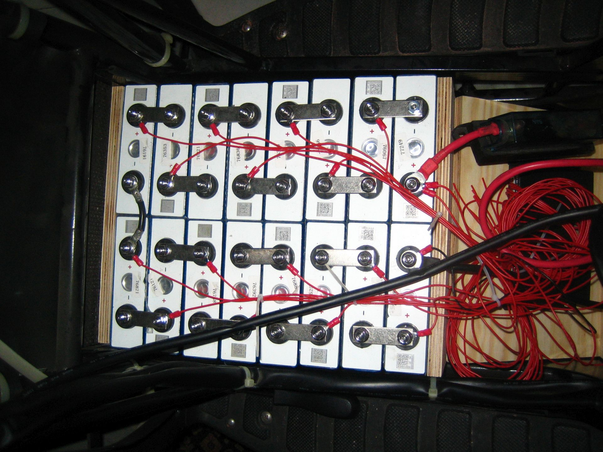

Fertig könnte es so aussehen. Ich habe 0,75mm Makrolonstreifen zwischen den Zellen verbaut (Isolierung).
