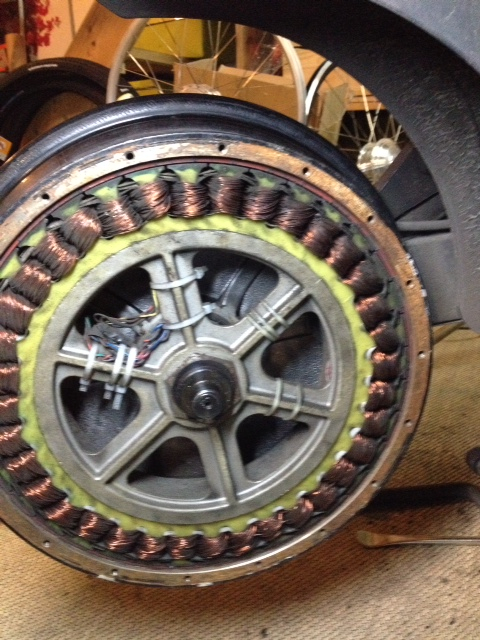

Re: Upgrades und Verbesserung für den E-MAX90S und E-MAX110S
Manchmal hilft ein kleiner Gummihammer. Nicht die 3 tiefliegenden Schrauben lösen sonst sieht es so aus:

 - Beiträge: 6501
Der E-Max 90s 110s Motor hat 36 Statorarme. Wieviele Magnete hast du gezählt?

Peter51 hat geschrieben:Manchmal hilft ein kleiner Gummihammer. Nicht die 3 tiefliegenden Schrauben lösen sonst sieht es so aus:
wer hat denn die Spulen gewickelt? Sieht ja grauslich aus....
LG Klaus
 - Beiträge: 6501
Fleißige chinesische Hände. In deinem Motor sieht es genauso aus. Elektromaschinenbauer rechnen mit Amperewindungen. Es muß nicht auf Lage gewickelt sein.
