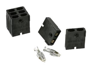

Viele Steckverbindungen - MSU Controller etc. - sind in den E-Mäxen mit Molex Mini Fit JR (junior) realisiert. Vielleicht ist DAS das passende für dein Projekt.

Auch ´ne Möglichkeit! Da muss ich mich mal schlaumachen, ich nehme an, die werden gecrimpt.Peter51 hat geschrieben:Viele Steckverbindungen - MSU Controller etc. - sind in den E-Mäxen mit Molex Mini Fit JR (junior) realisiert. Vielleicht ist DAS das passende für dein Projekt.
Ich muss nämlich im Kupplungsteil 2 Leitungen pro Kontakt unterbringen: die Balancerleitungen von den Zellen und das abgehende Multicore mit dem Siemensstecker, welches zu der Ladestation im Keller geht. Auf die Steckerseite käme dann steckbar der Zellenmonitor.
